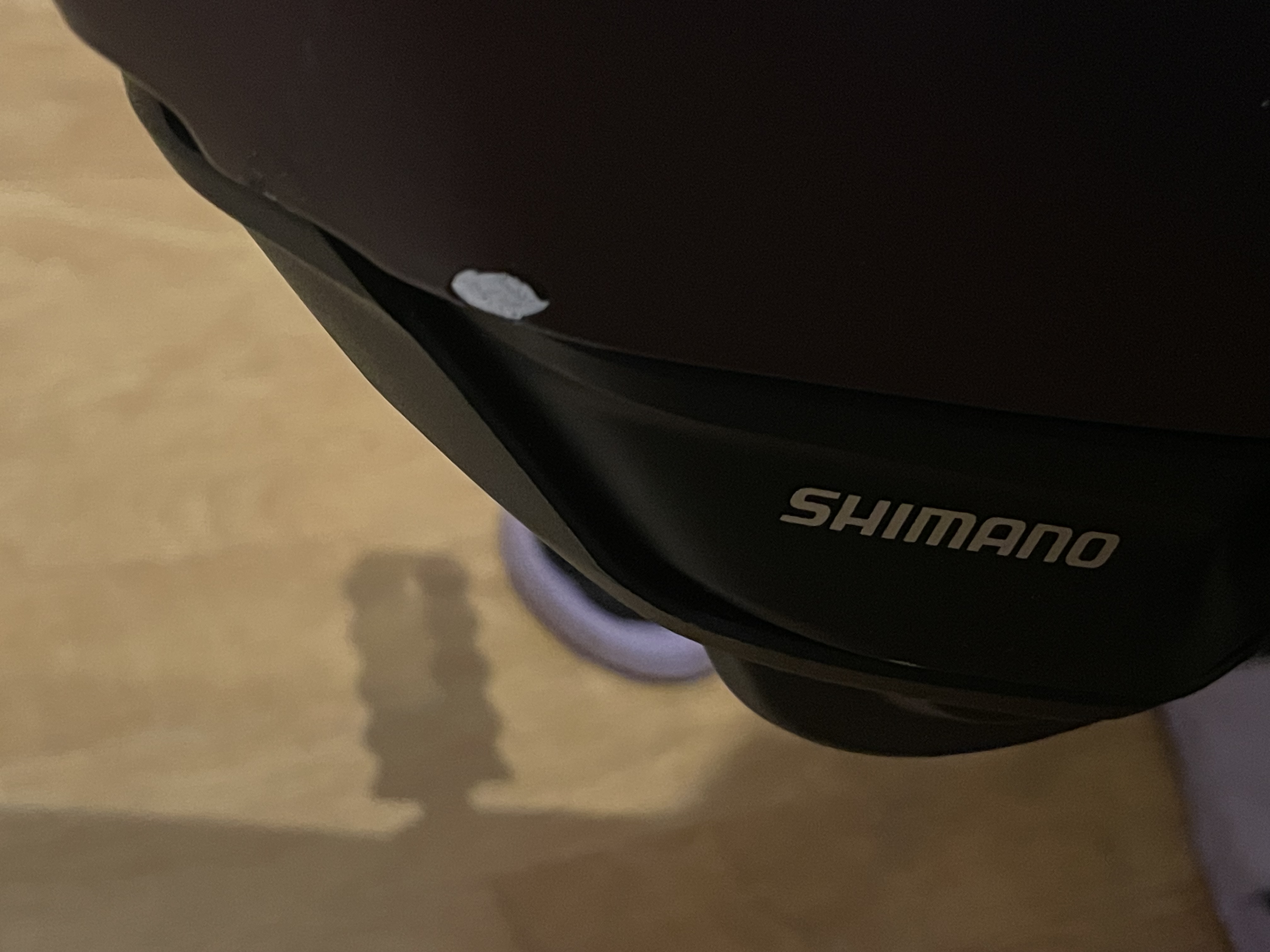

Und zum Schluss ein Bild vom Lackabplatzer mit „weißem Plastik“ darunter. (Ist der Alu Rahmen weiß beschichtet unter der Farbe?)
Im Bild wirkt das silber… aber es ist wirklich weiß.

Das „weisse Plastik“ was du siehst, ist dann wohl die Grundierung unter dem Lack.

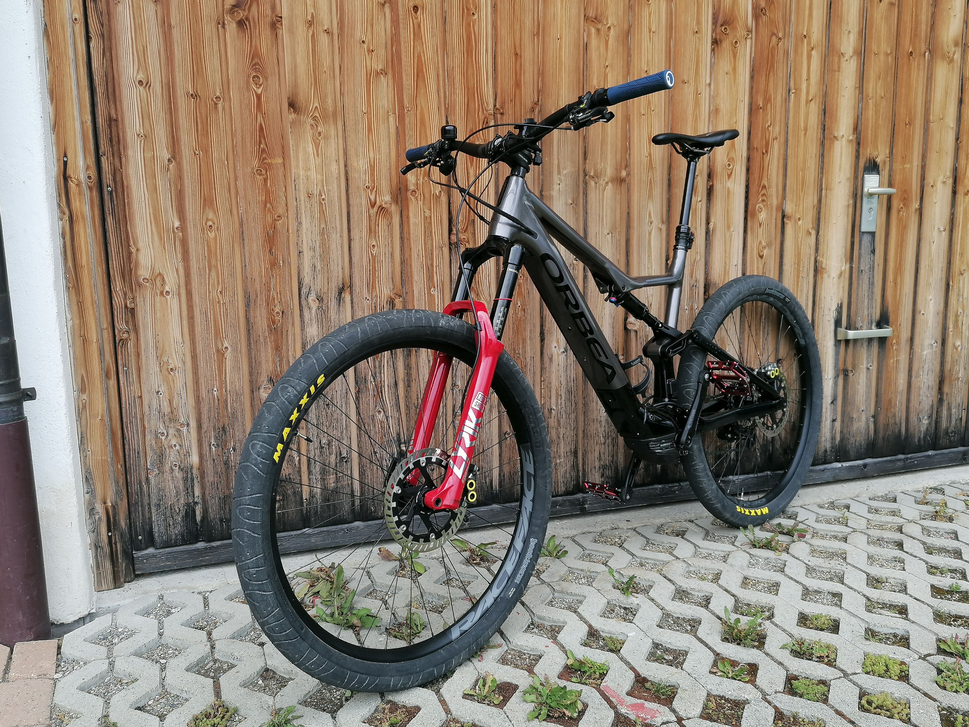

Gestern die erste Pendelfahrt 55km/500hm mit meinem H30 gemacht (3 Striche von 5 noch übrig🙄 somit hätte der 360Wh Akku auch völlig gereicht). Die Geräuschkulisse von Motorschleifgeräuschen und Rahmengeknarze ist schon stark aber mei ist halt ein Gebrauchsgegenstand. Cockpit wird noch auf 31,8mm umgebaut und Trail-Wechsel-LRS aufgebaut...
Und ja, ihr seht richtig, es ist ne Klingel montiert...😅 IMG_20240706_144657.jpg
