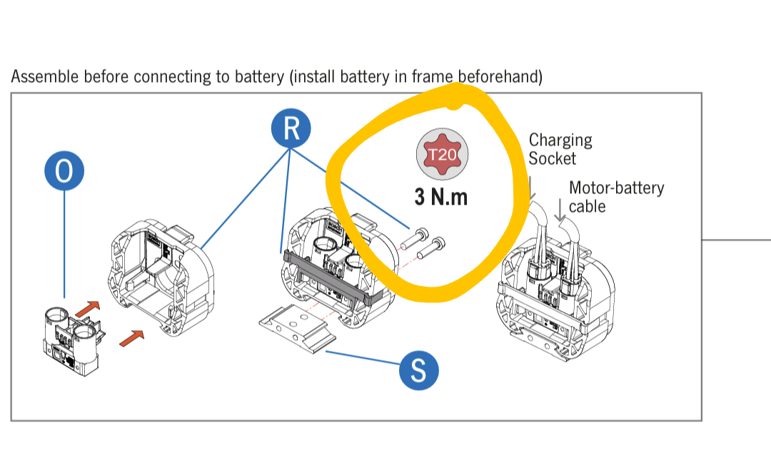

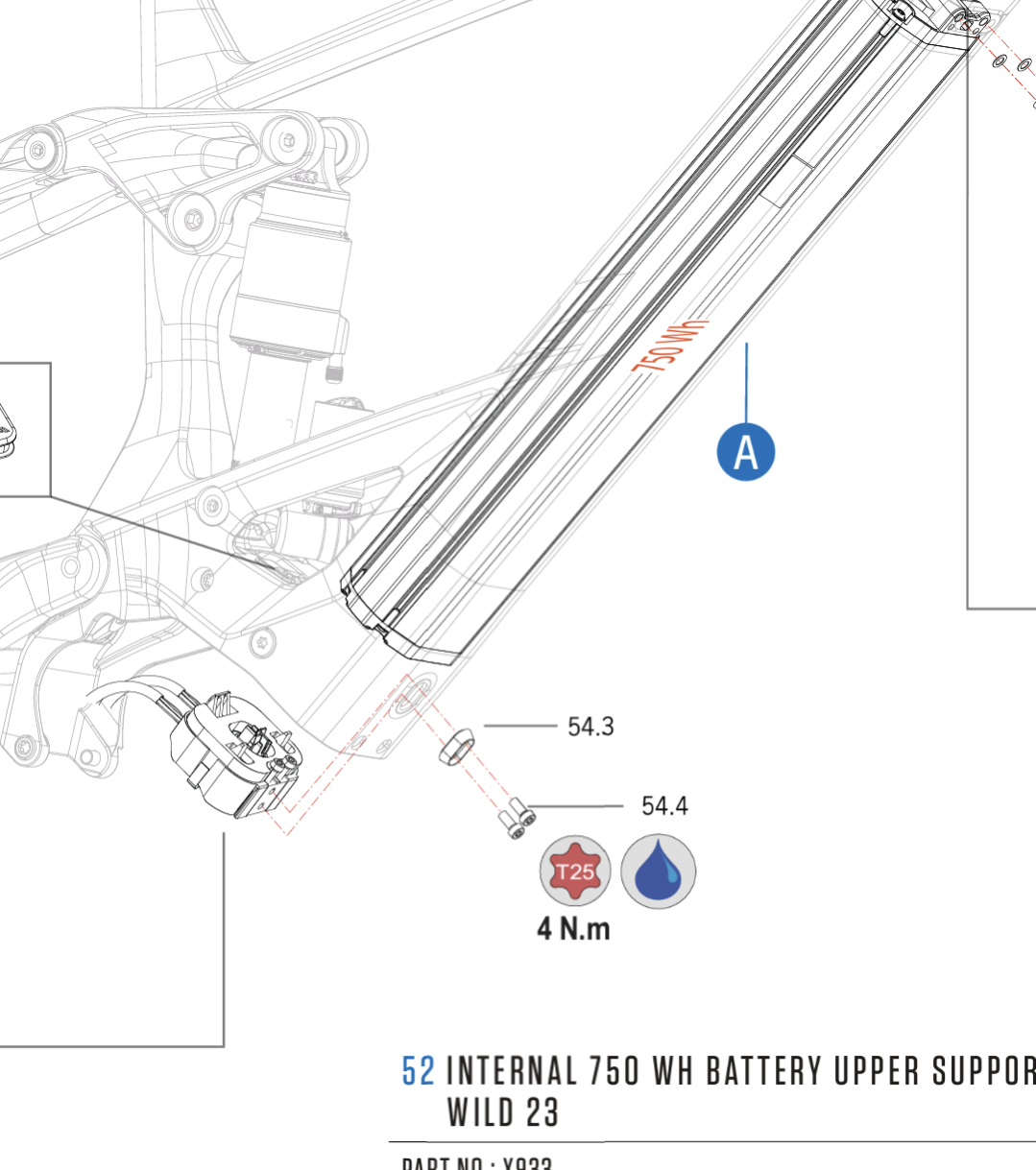

Bei meinem Wild wars die unter Akkuaufnahme. Dort waren zwei Schrauben locker. Seit 2000km keine erneuten Probleme.
Die von Tobi genannte Möglichkeit der kurzzeitigen Unterbrechung der Akkukontakte fand ich sehr gut.
Ich hatte ja den Akku schon einmal ausgebaut und mein Eindruck war, die Kontakte haben keine so große Kontaktüberdeckung (sind nicht so tief eingesteckt)
Um aber diese Kontaktplatte richtig gegen den Akku zu drücken und wieder fest zu schrauben muss leider der Motor raus.
Vielen Dank für die Tips.
Es wurden alle Schrauben nachgezogen, obwohl anscheinend nichts lose war und die Kabel mit Kontaktfett neu gesteckt.
Bis jetzt läufts, mal schauen…
