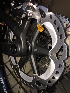

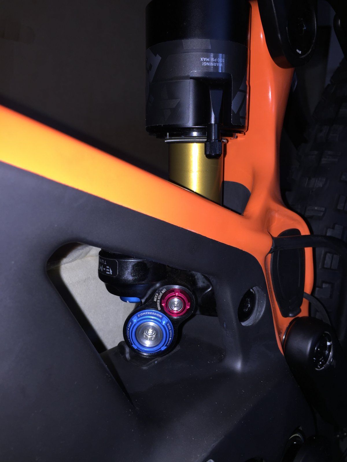

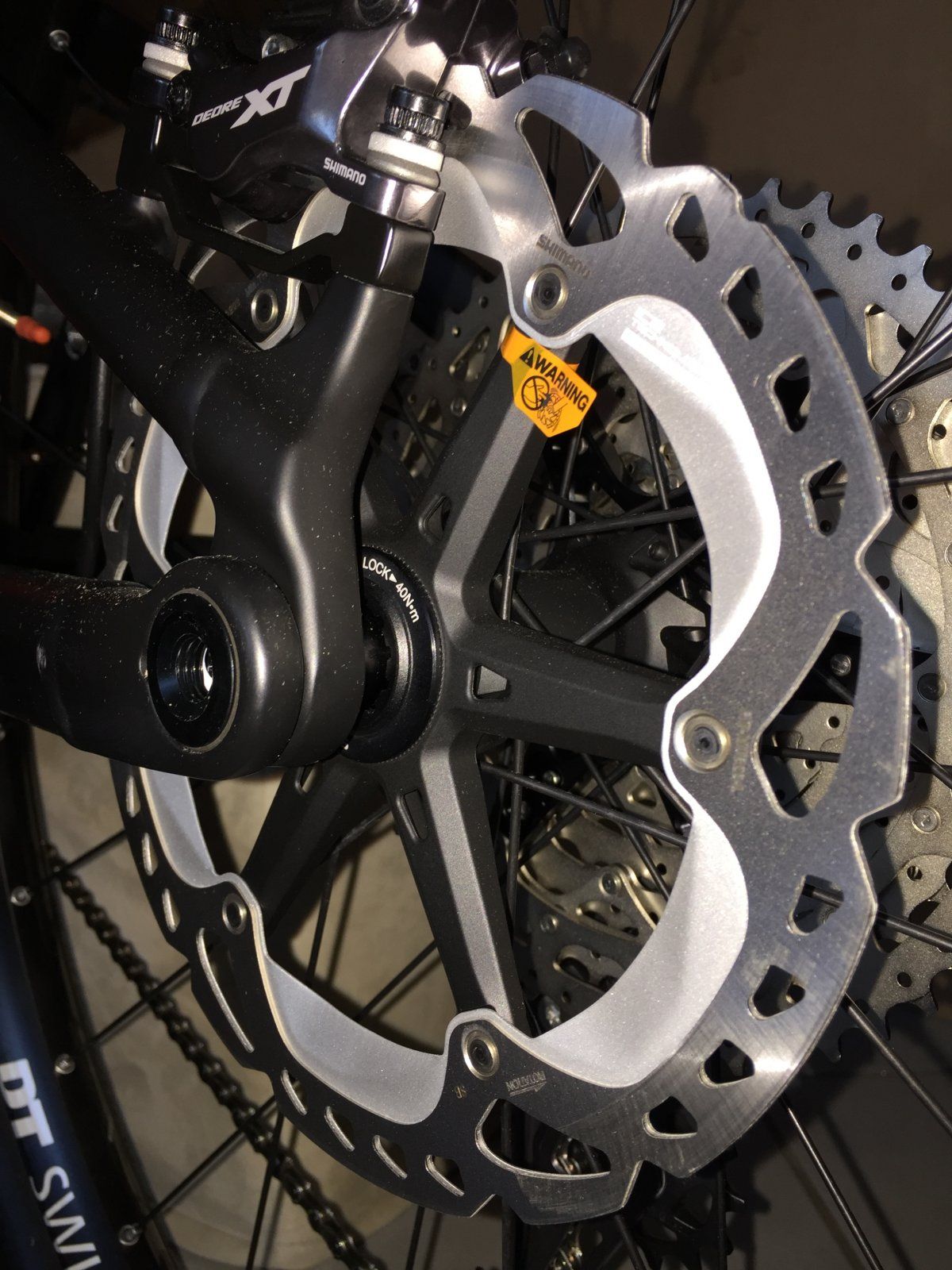

Wild FS ist da, x2 von 21 drinn.
Waren die Naben schon immer straight pull?
M20 Wild FS
