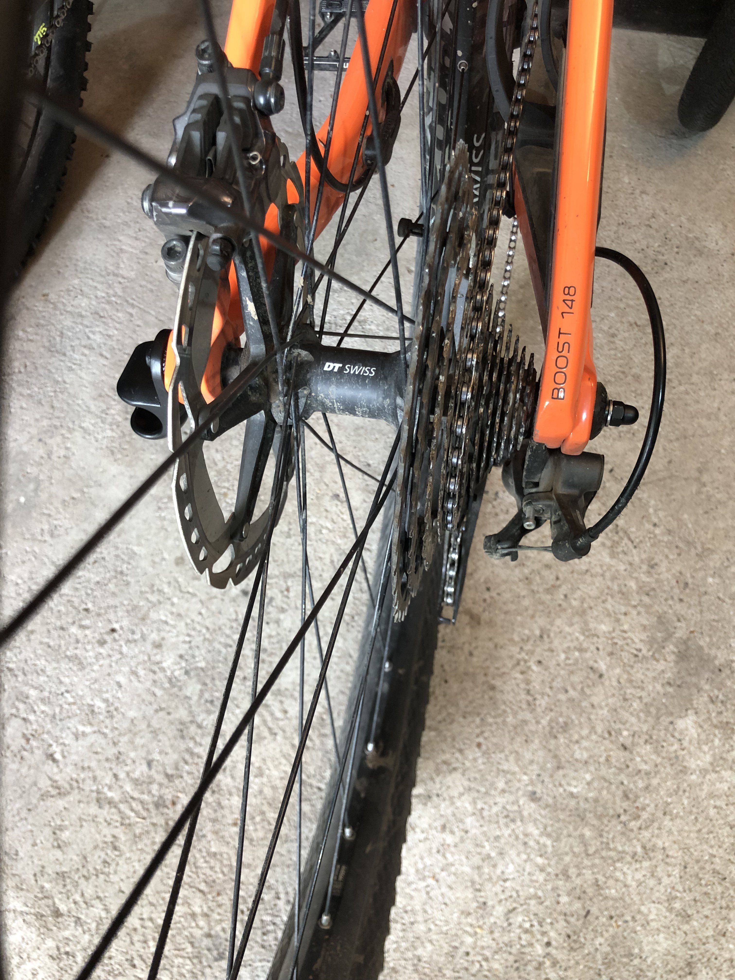

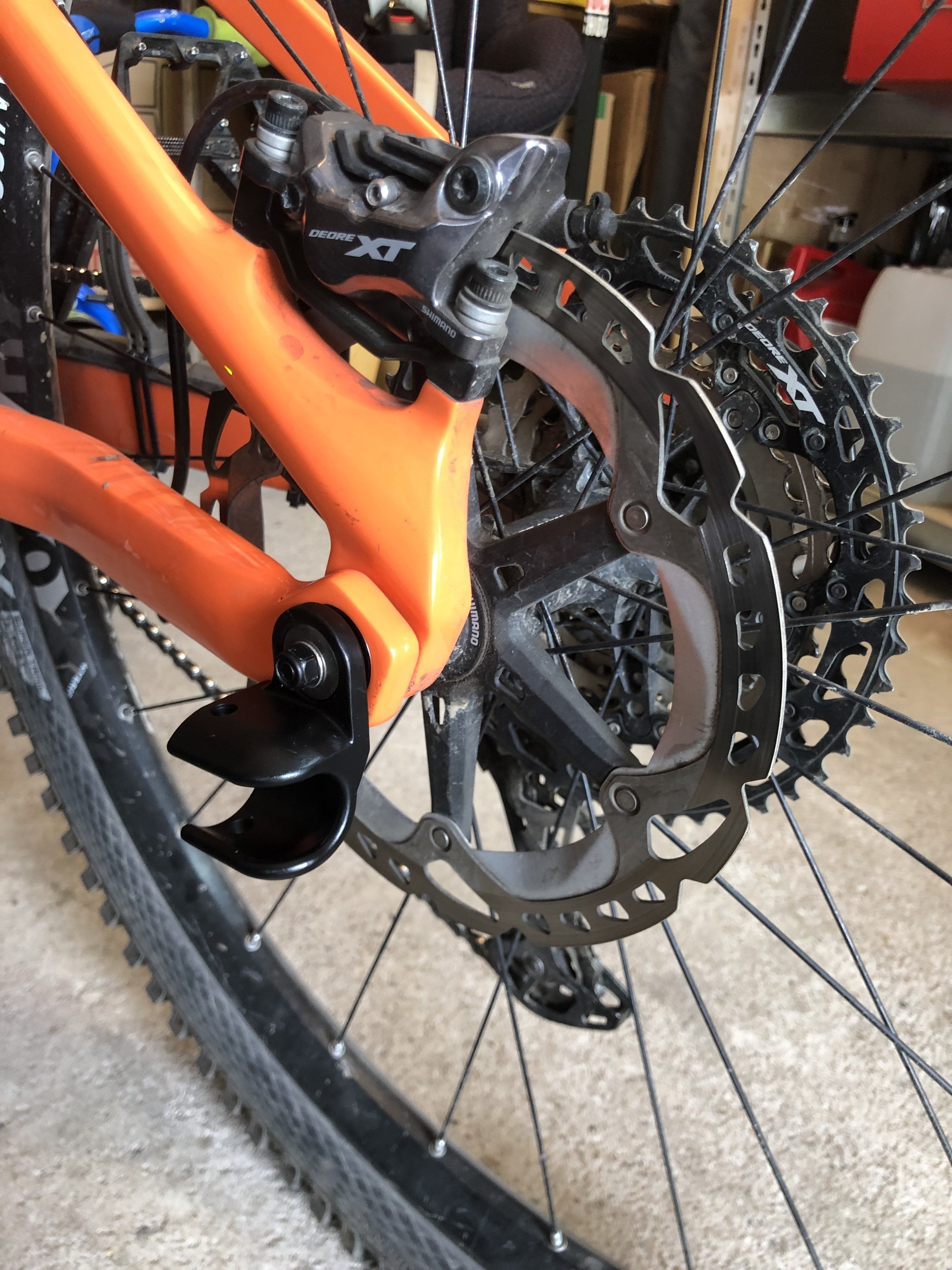

Selbe Information habe ich auch von Orbea bekommen. Habe mich jetzt mal an einen „Eigenbau“ gemacht. Grundsätzlich ist es eine ganz einfache Lösung.
Die Steckachse ist ja hohl mit 7mm Durchmesser. Ich habe eine gehärtete 6mm Gewindestange genommen und auf passende Länge abgeschnitten. Passt genau rein und sitzt auch gut stramm. Musste lediglich einen minimalen Grad in der Achse ausfeilen. Dann mit selbstsichernden Muttern und passenden Unterlegscheiben die Kupplung befestigen.
Für „normale“ Radwege und den Familienausflug funktioniert das einwandfrei, selbst mit Maximalgewicht des Kinderanhängers.

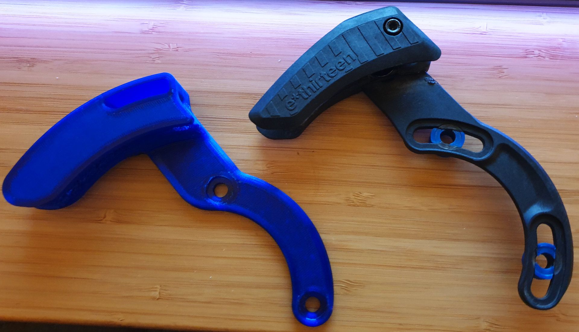

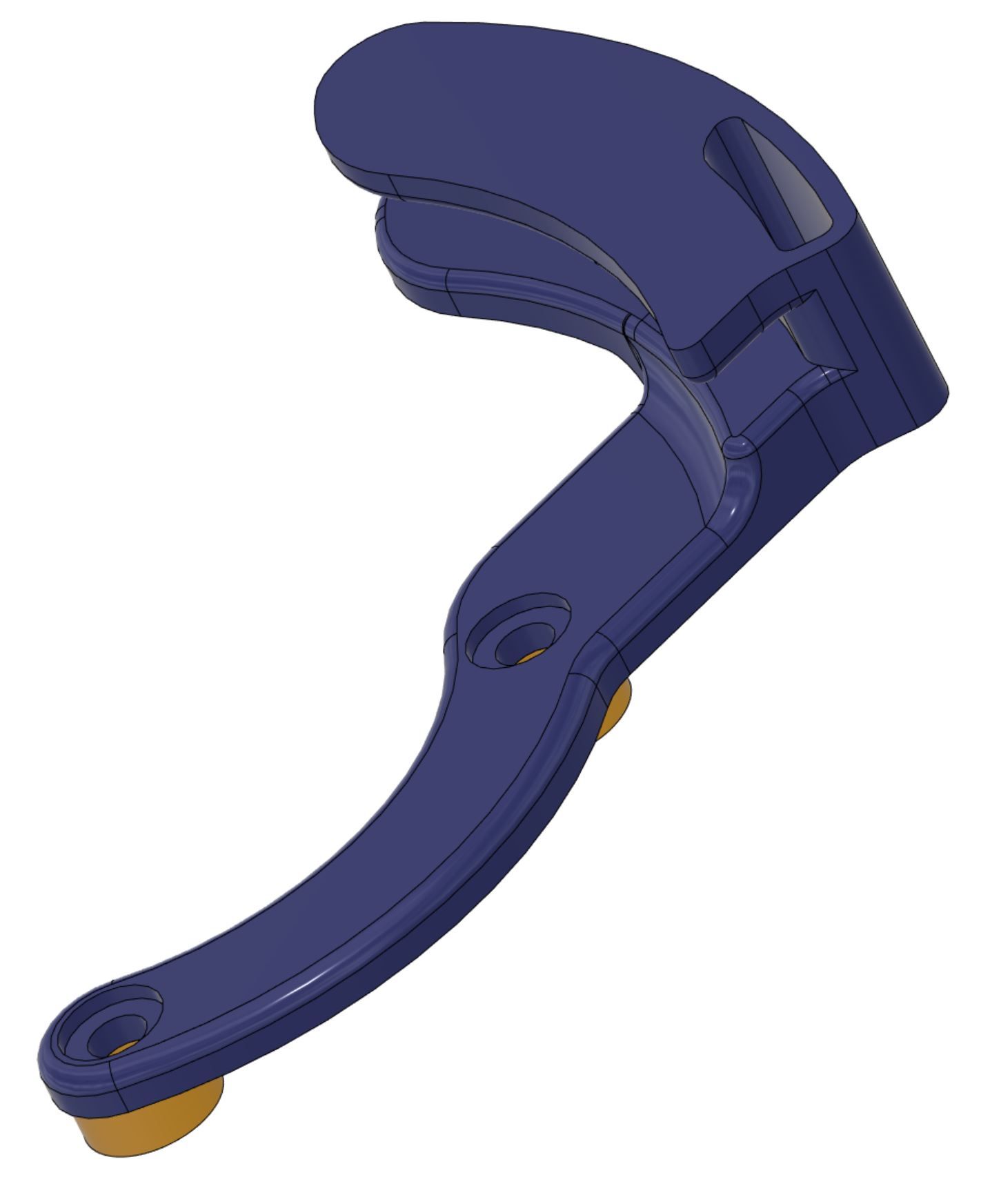

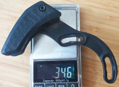

so nachdem mir die E13 Kettenführung auf den Sack gegangen ist hab ich das mal optimiert.
einteilig nicht 3 Teile, 2 Schrauben und eine Mutter (mit zu wenig Gewindegängen) weniger.
und 20g gespaart :)
Funktioniert einwandfrei.

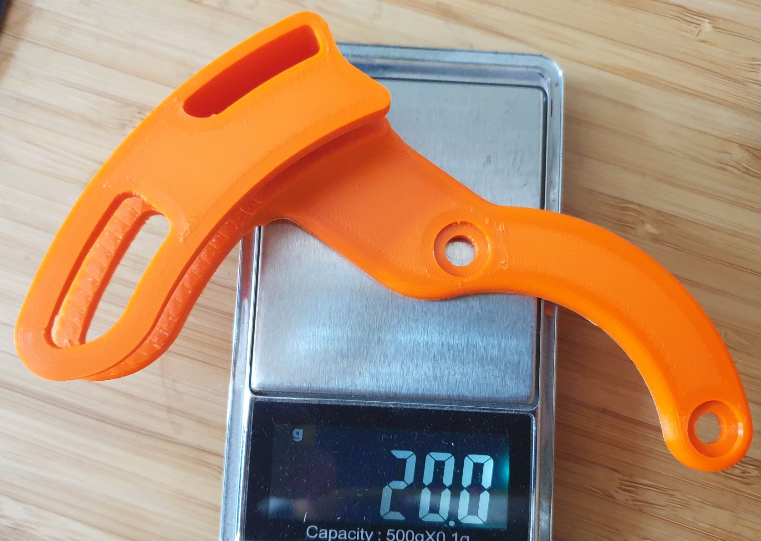

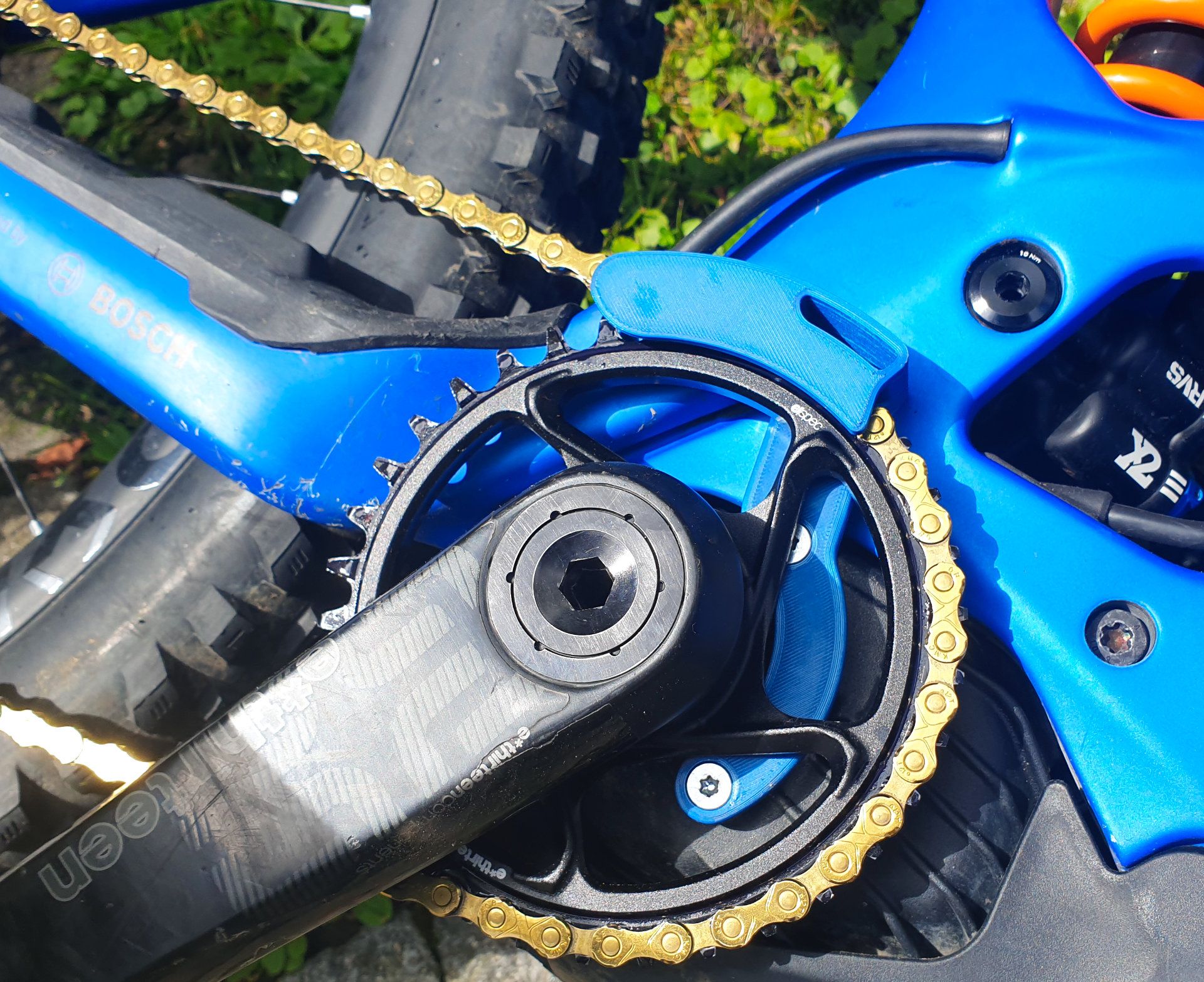

So die ersten 200km mit Schlamm usw sind durch. Die Kefü funktioiniert wie sie soll.
Ist halt auf 34T und das Alu E13 Kettenblatt ausgelegt.
im Vergleich zum Serienkettenblatt (32T auf spider) spart man 112g, 6 Schrauben, 5 Muttern, und hat 3 Bauteile weniger.
Es bleibt deutlich weniger Schlamm hängen, man kann alles leichter sauber machen und am Motor kommt auch mehr Luft vorbei.
Wenn es interesse gibt einfach melden. dann stell ich die 3D Dateien mal online.
Ich würde PC oder PET verwenden, hab die ersten Versionen aus PLA gemacht und das wird zu warm und weich am Motor.

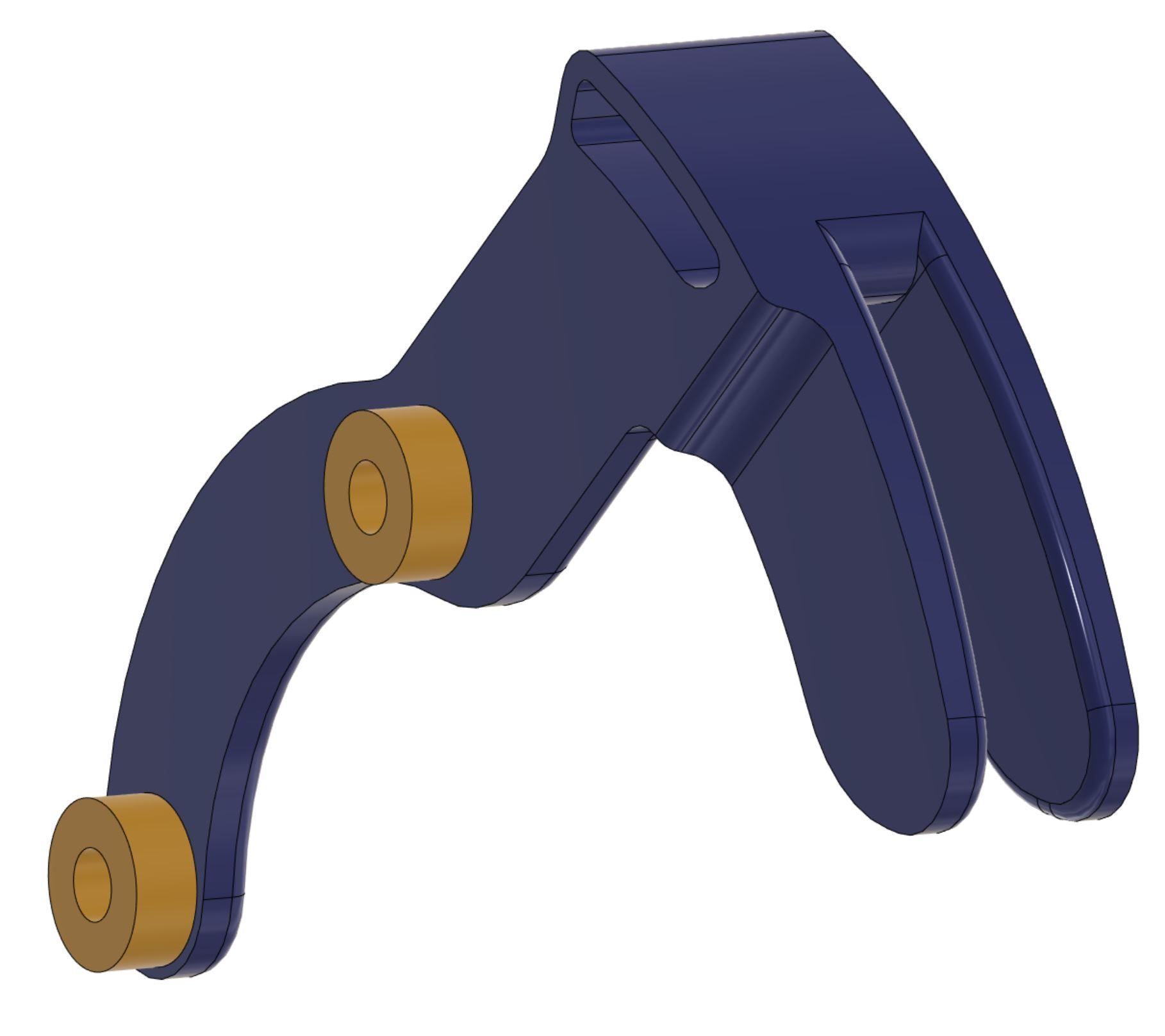

@roli888 ich hab nochmal bissal optimiert.
der öffnungswinkel für den KEtteneinlauf wurde etwas breiter. im 1. Gang hat es sonst ab und zu gerieben.
außerdem hab ich jetzt Polycarbonat genommen. ist steifer und wird auch bei Wärme nicht weich.
die 15g sind eher ein nebeneffekt - mein Antrieb war das keine Schrauben mehr locker werden können.
Und am Motor bleibt weniger Dreck hängen.
3d Files sind aktualisiert http://pintie.de/SHARE/kefü/
