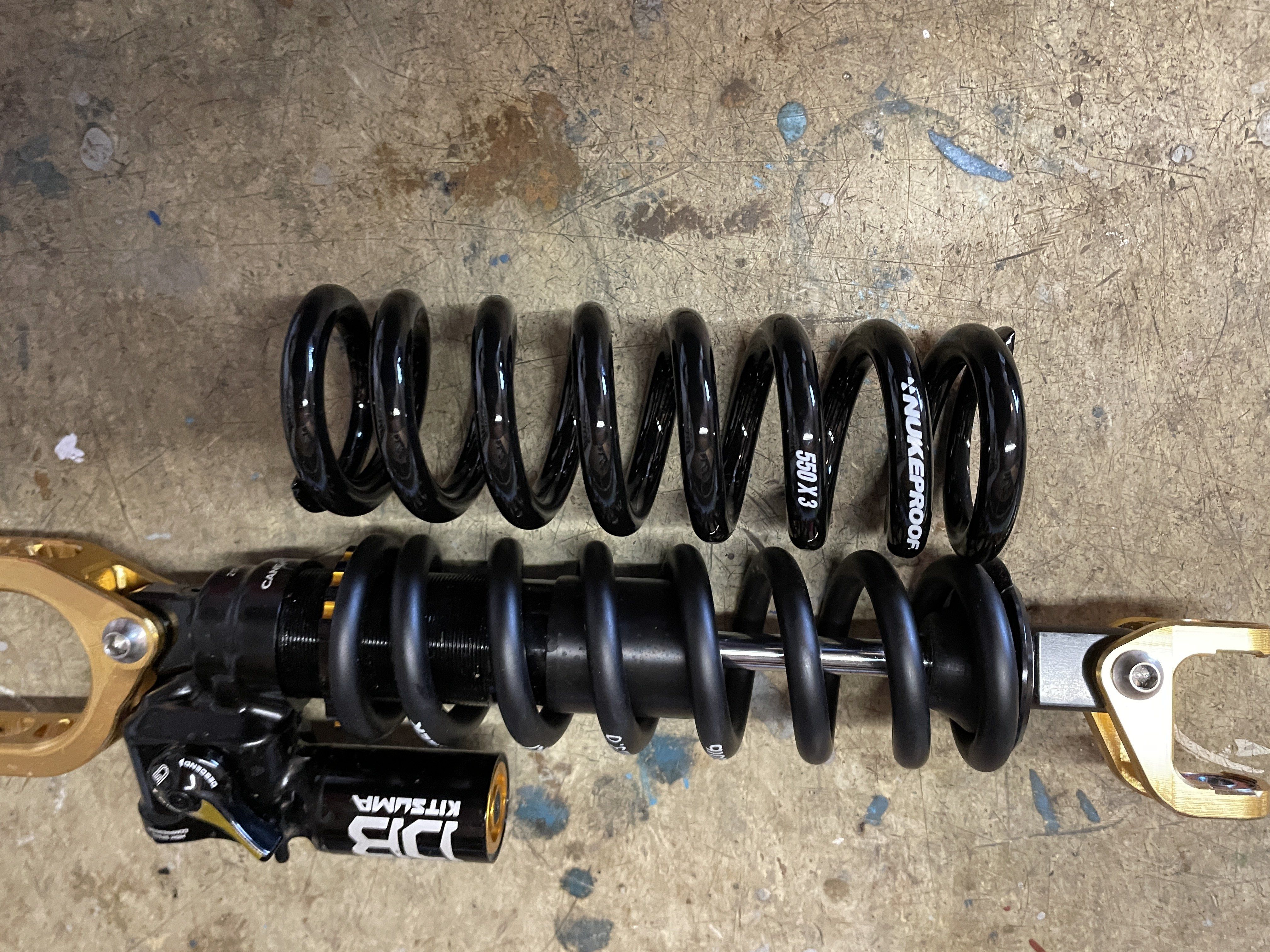

Heute kommt noch die neue Feder, dann geht es weiter mit dem Testen. Eines kann ich sagen das Bike ist ein absoluter Hammer :cool::winkytongue:

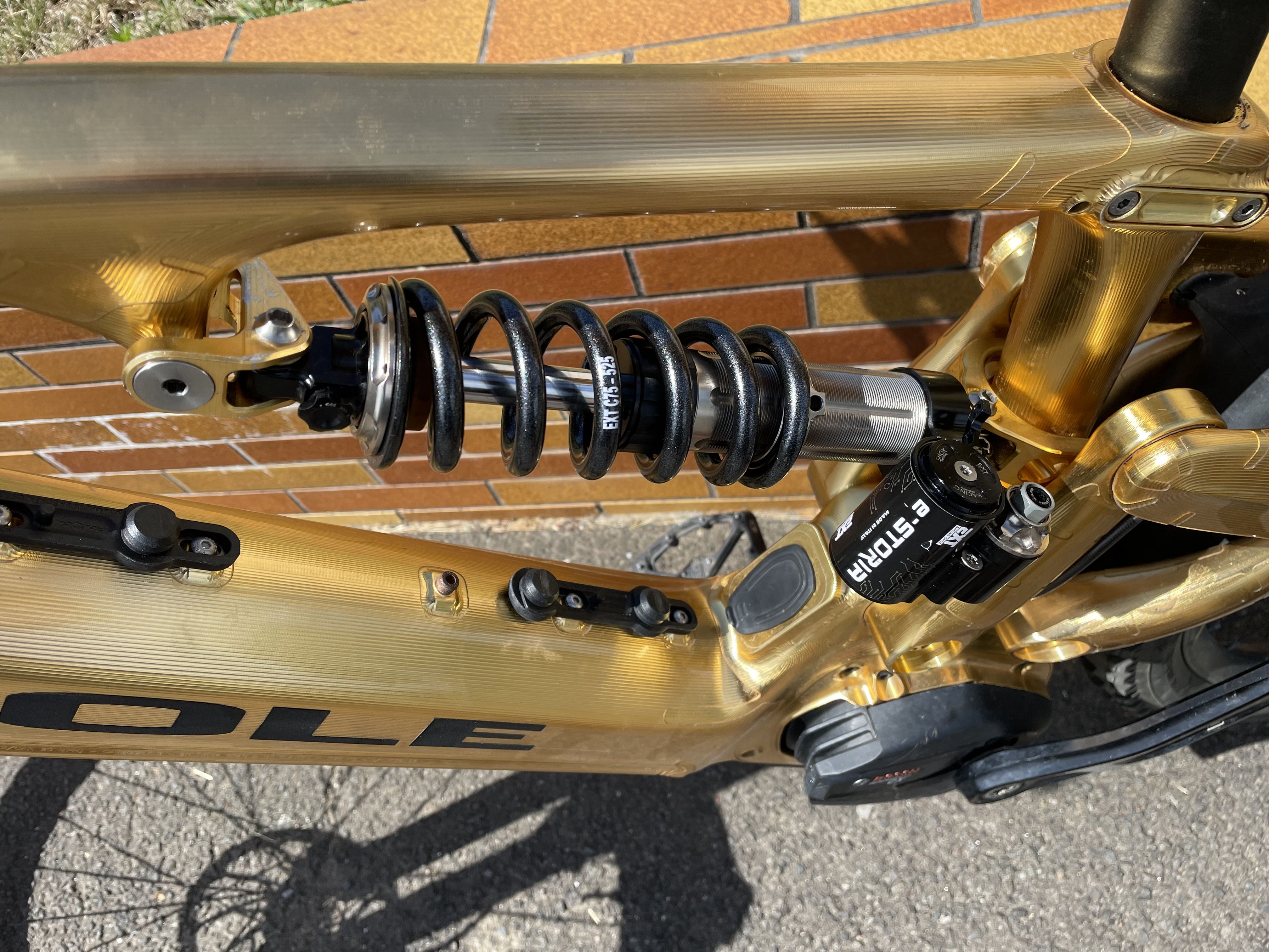

Ist es normal das die Beläge die Scheibe nicht ganz ausfüllen?
Ja die Beläge sind kleiner als der Reibring der Punchdisk

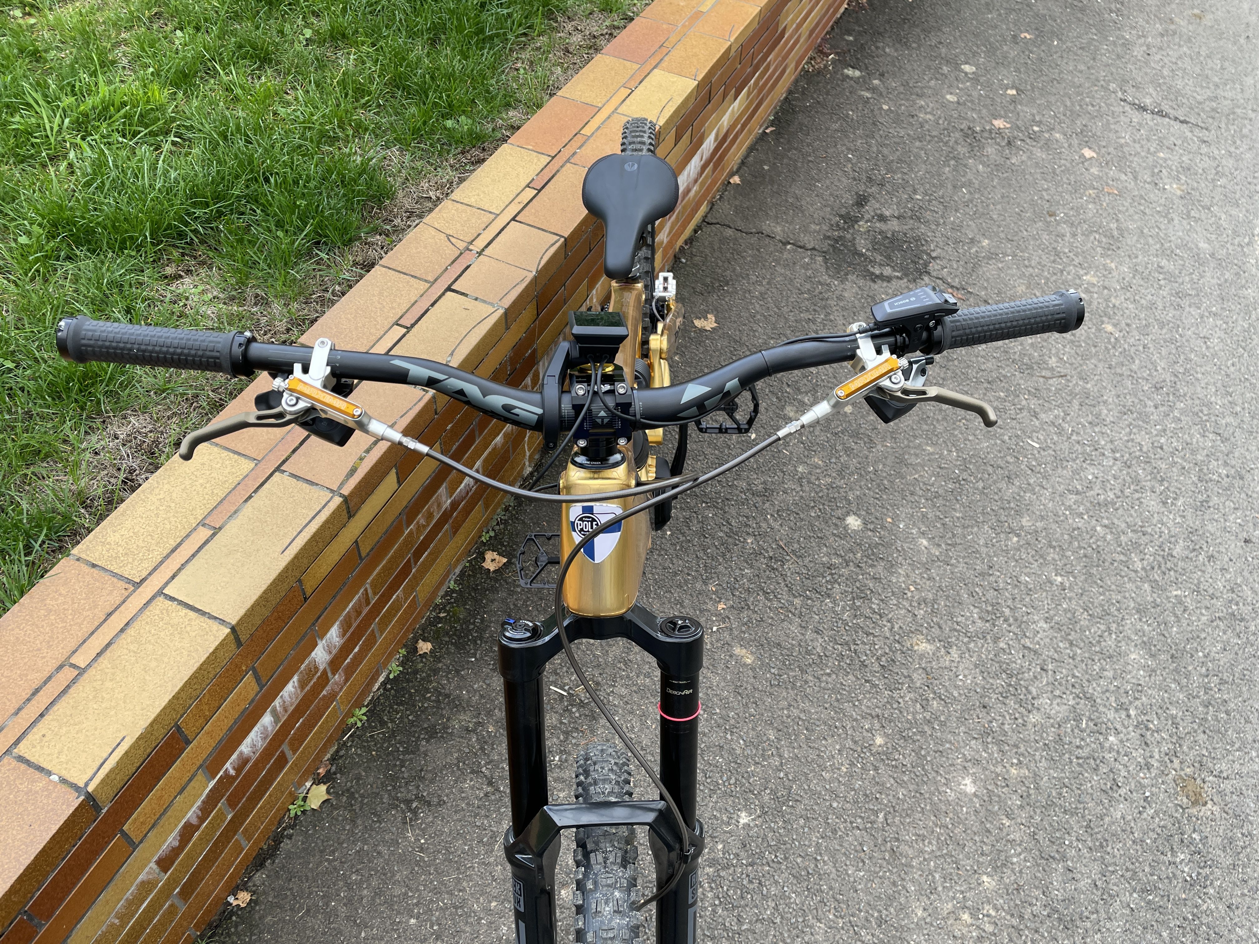

Der Lenker hat aber ganz schön viel Rise (und auch Backsweep?). Ab Werk so? Oder Deine Präferenz?
Dachte nur SQ Lab und Syntace hätten so einen Lenker im Programm.
ist ein TAG Metals MTB T1 Lenker ist nicht ab Werk :)
  • 5° Upsweep
  • 7° Backsweep
  • 800 mm breit
  • Rise 40mm

So heute wieder etwas gebastelt, "kleiner" Gabelupgrade Charger 3 und Lufteinheit eingebaut -> ZEB Select --> ZEB Ultimate :winkytongue: :cool:
Gleich noch etwas Verschleißteile getauscht
Diese Woche geht's noch weiter
