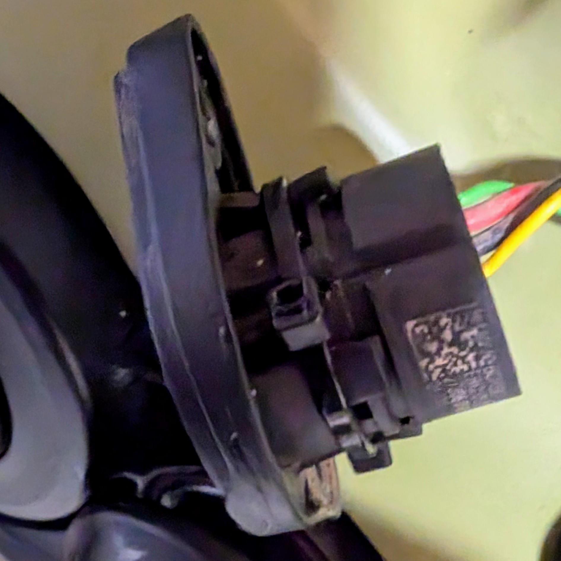

Hallöchen zusammen,
seit letzter Woche besitze ich ebenfalls ein Radon Deft.
Leider ist uns gerade etwas doofes passiert:
Beim Rausziehen des Ladeskabels, kam die integrierte Ladebuchse ein Stück mit raus. Wir konnten sie wieder reindrücken, nur leider sitzt sie jetzt etwas lose.
Muss ich mir nun Gedanken machen, dass etwas undicht oder nicht mehr richtig funktionieren wird? Die Abdeckungskappe geht ganz normal drauf.
Ich hoffe ihr könnt mir helfen. Bin schon ziemlich traurig.
Ganz liebe Grüße
Anna
P.s.: NAch zwęi Ausfahrten habe ich ebenfalls schon ein Knarzen im Vorbaus. Werde mir nun auch eine andere Ahead Kappe bestellen
Leider ist das typisch für die Ladebuchse.
Lässt sich aber recht einfach reparieren. Ladebuchse ganz ausbauen und dann den Mittelteil, der rausgekommen ist mit nem Kabelbinder fixieren. Dann die Buchse wieder einbauen.
Hält bei mir jetzt seit fast zwei Jahren.
Hi,
danke für die Antwort. Wo Soll ich denn den Mittelteil mit dem Kabelbinder fixieren??
Wenn du alles rausgebaut hast wirst du es sehen. Der Mittelteil ist eigentlich nur eingeclipst. Einmal Kabelbinder drum rum und festgezogen. Ersetzt die zu schwachen Clipse.
Nein, keine Probleme beim Laden. Der Stecker ist eingegossen und bleibt auch dicht.
Wasser kommt dort sowieso in den Rahmen. Wenn man mal durch das Loch von der Buchse schaut, kann man bis aufs Kettenblatt auf der anderen Seite schauen 😉
