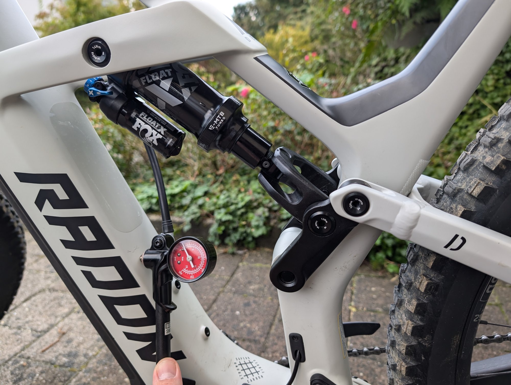

Ich habe seit rund einem Monat mein erstes mtb (Deft 9.0) seit ich mein altes RM7 vor x Jahren verkauft hatte. Das Deft macht eigentlich richtig freude, wenn der Hinterbau nicht auf den Hauptrahmen schlagen würde. Klingt komisch ist aber leider so. Bei Drops ab ca. 50 cm ins Flache, schlägt der Rahmen durch. Ich vermute, dass bei mir eine falsche Dämpferverlängerung montiert wurde und das Deft dadurch nicht den kompletten Federweg nutzen kann.
Auf folgendem Bild habe ich den Dämfer entlüftet. Man kann gut erkennen, das der Hinterbau auf dem Hauptrahem liegt und der Dämpfer nur zu ca. 37 mm einfährt.

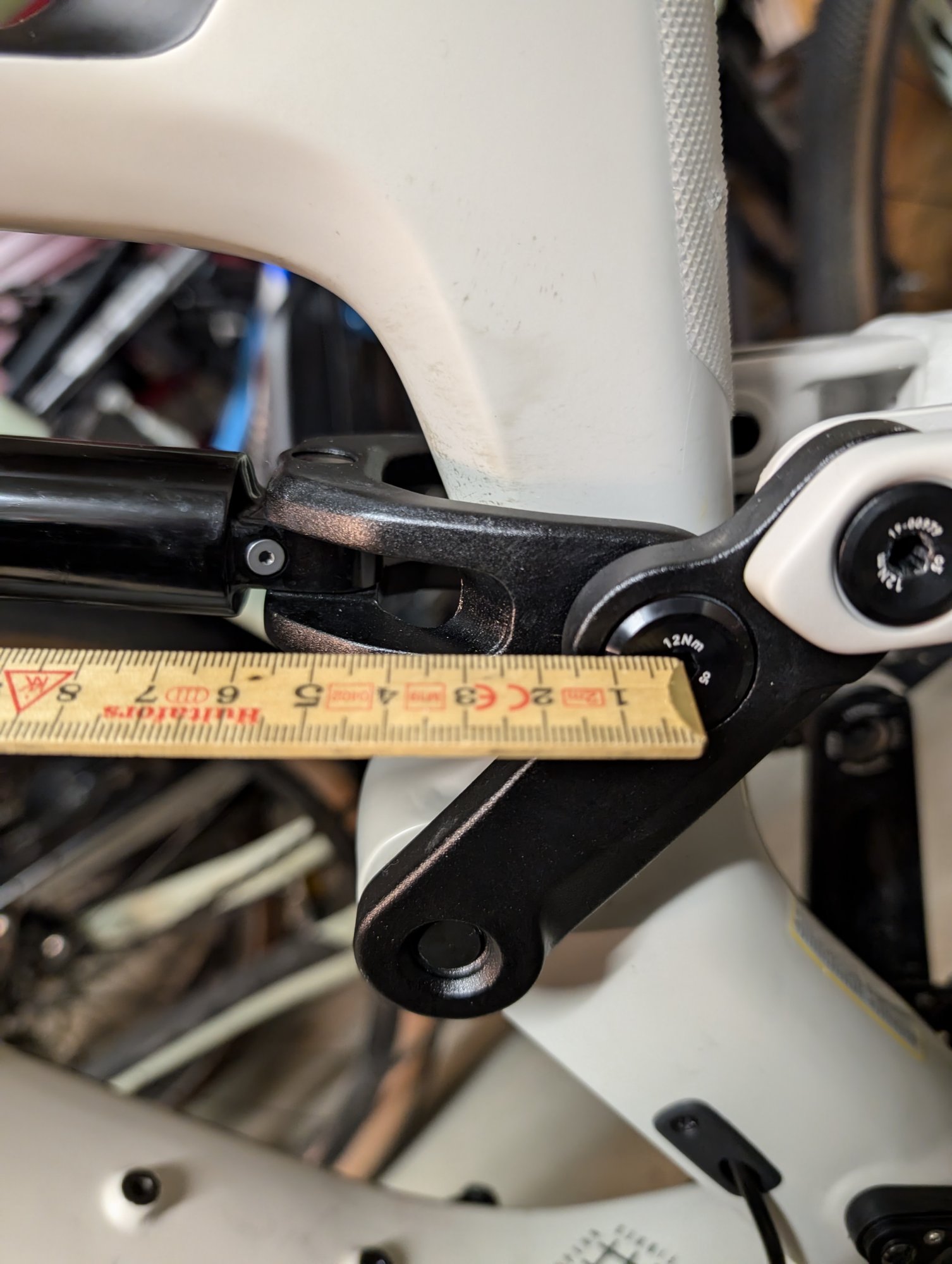

Bei mir beträgt der Abstand zwischen den Befestigungsschrauben der Dämpferverlängerung ca. 60 mm:
Kann mir vielleicht jemand mit einem Deft meine Vermutung bestätigen?

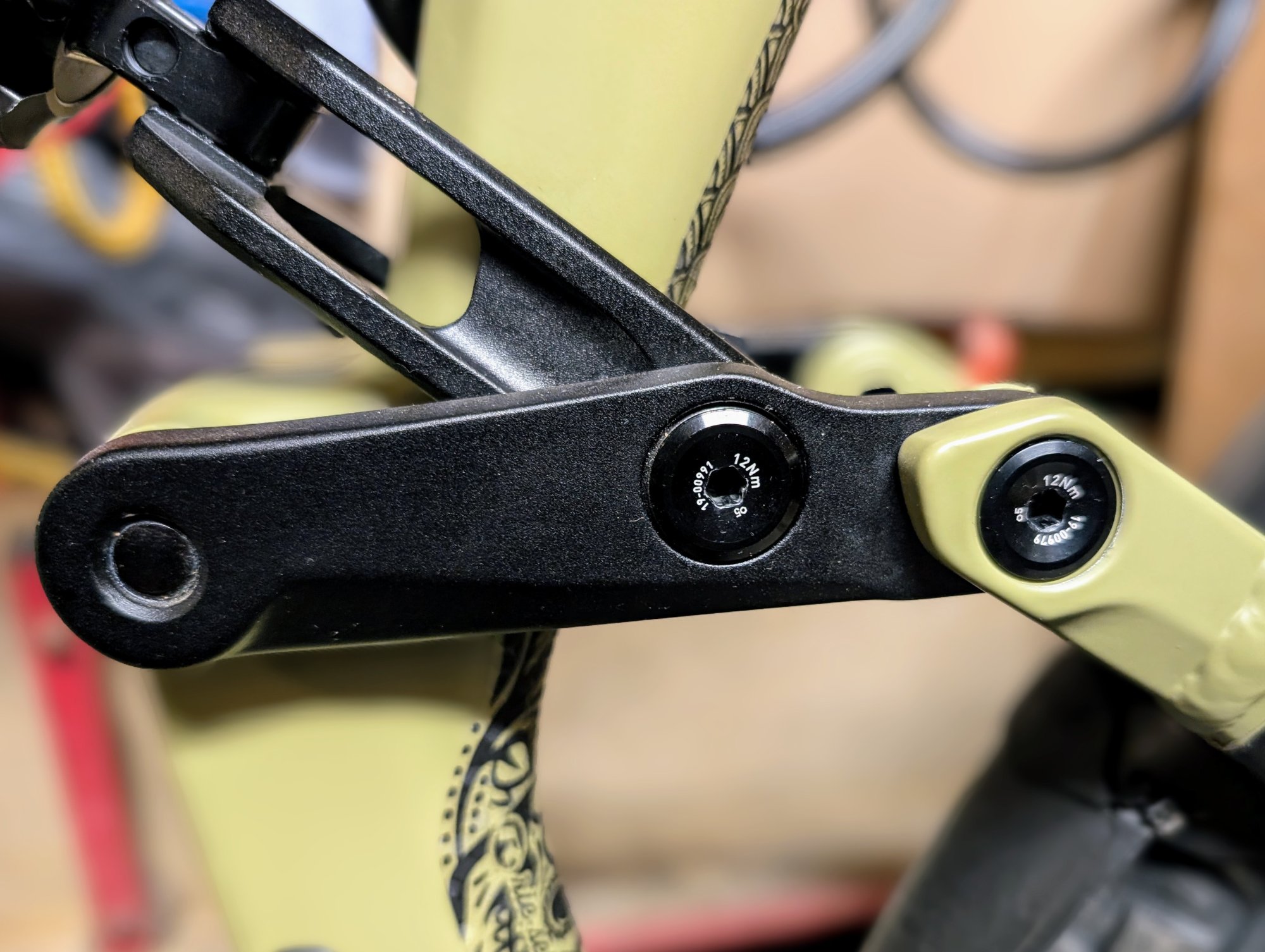

Mit deiner Vermutung liegst du richtig.
So sollte das aussehen.
Der Umlenkhebel ist deutlich länger und auch ganz anders geformt.
Vielen Dank! Das erklärt einiges.
Zum Glück hatte ich bisher nur etwa 3-4 etwas härtere schläge auf den Rahmen bekommen. Könnte das allenfalls zu Problemen beim Carbon Rahmen führen?
Zudem bin ich des öfteren mit den Pedalen und der unteren Motor Abdeckung auf den Boden geschlagen. Ich dachte immer, das ich eine komplett falsche Technik habe. Dies hat dan wahrscheinlich auch mit der tieferen Geometrie zu tun, hoffe ich zu mindest.
