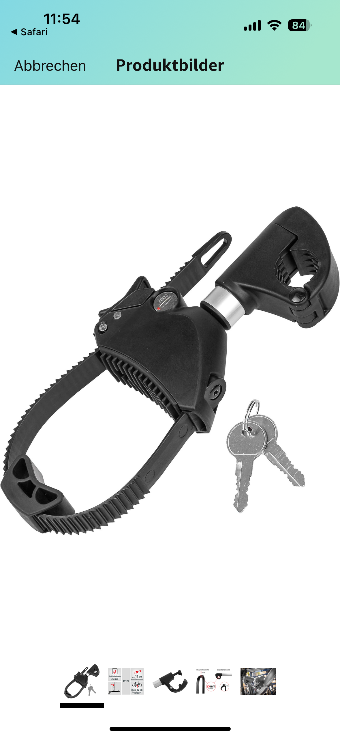

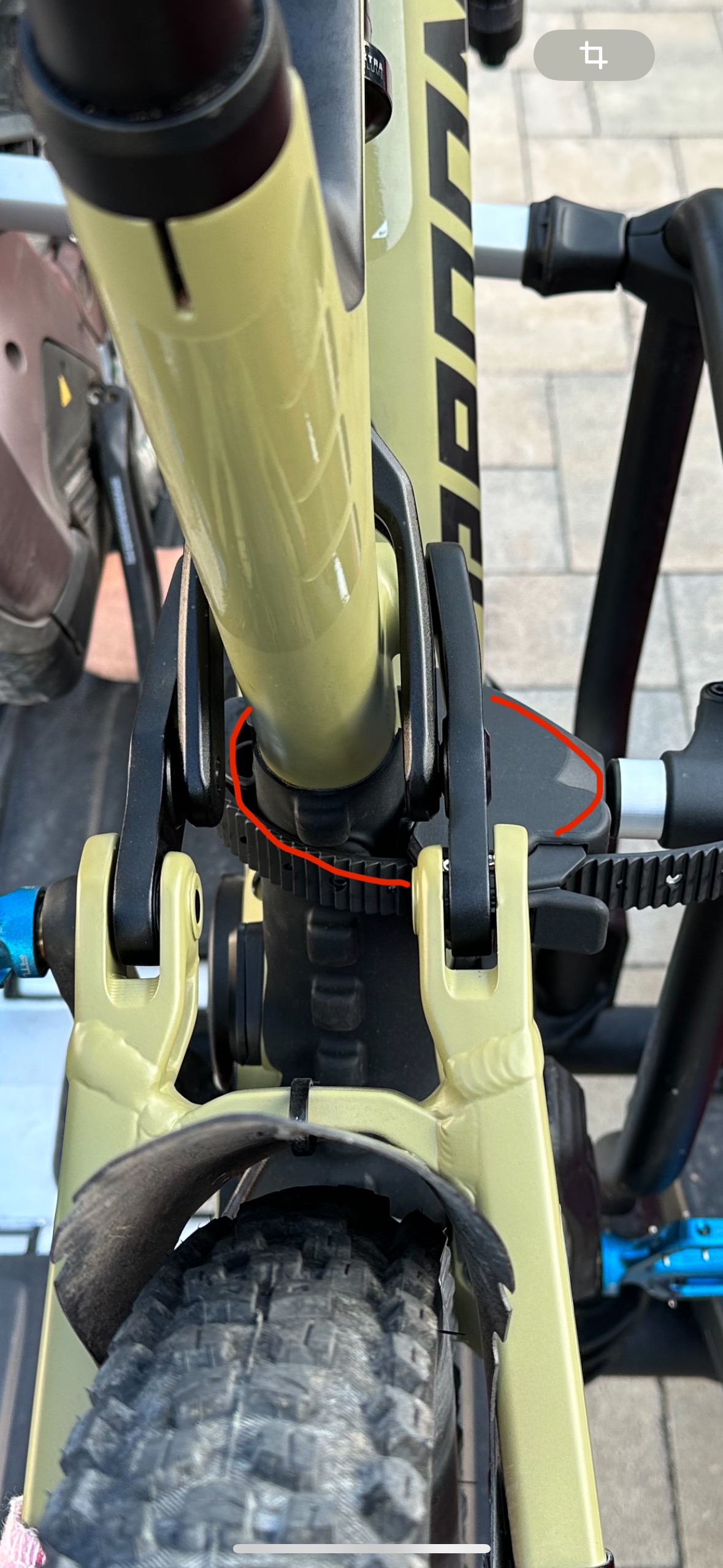

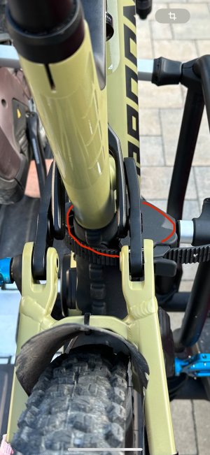

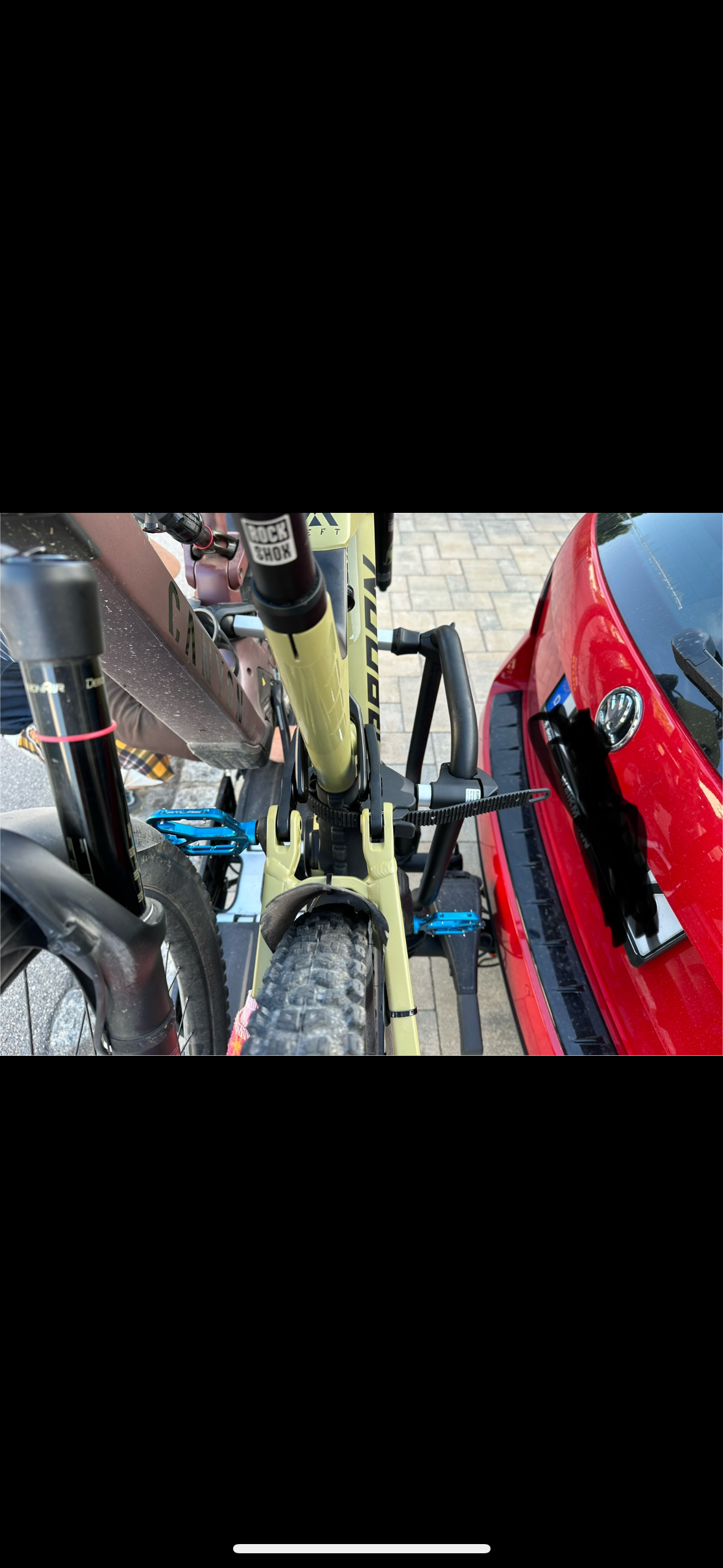

Wo befestigt ihr euer Deft auf dem Gepäckträger die Halteklammer?
Habe nen Deft und auf dem Thule Velospace bin ich letztendlich mit der Klammer an die hintere Wippe gegangen um das Rad zu befestigen, weil mir nichts besseres einfiel. Das hat jetzt auch wunderbar gehalten, bin mir aber da nicht zu 100% sicher.
Sattelrohr hatte oben nicht funktioniert, da die Klammer gefühlt zu schräg sitzt und unten soll man laut der Werkstatt besser nicht klemmen. Oberrohr wollte ich wegen Carbonrahmen nicht dran.
der hier hat 150° Grad ☝
ob das bei einer ZEB Gabel passt, müsste man ausprobieren... bei ner Fox kein Problem...
https://cnc-bike.de/acros-zs56-steuersatzunterteil-blocklock-p-22227.html
Danke für den Link. Hat das schon jemand verbaut und kann sagen ob der Unterschied von 30% "spürbar" sind.
Mein Deft hat schon eine Headkappe aus Alu und ich denke eher dass die Geräusche aus dem Acros Block-Lock , ZS56 kommen mit der integrierten Kabelführung der ab Werk verbaut ist. Werd aber jetzt mal die Spacer angehen. Hier sind von Radon 2 x10er und 2 x5er verbaut aus Kunststoff. Irgendwelche Spezialtipps zu den Spacern die man anschaffen sollte? Hab zuhause nichts mehr rumliegen.
Mit dem Eufab-Halter am Thule klappt es unter der Wippe ganz gut.

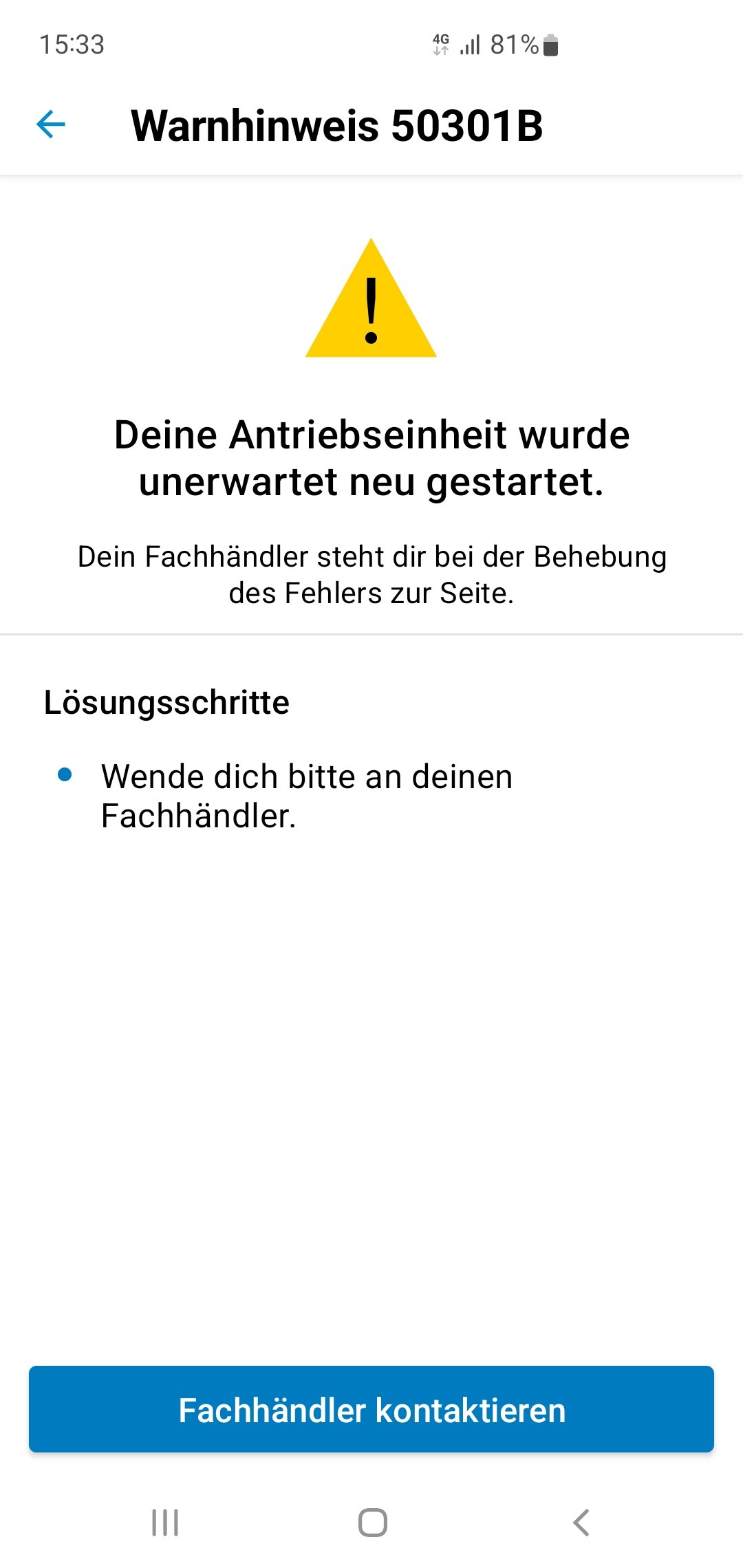

am Sonntag hatte ich kurz nach dem Start einer Tour (ca. nach 4 km) einen Ausfall der Antriebseinheit meines Deft 9.0. Nach dem Wiedereinschalten konnte ich nur wenige Meter weiterfahren, bevor die Einheit sich wieder abschaltete. Dabei zeigte der Controller im Rahmen die übliche LED-Blinksignale, als würde man den Antrieb manuell ausschalten.
Nach 2-3 weiteren Versuchen, ging die Einheit dann erst mal gar nicht mehr an. Erst nach ca. 10-15 Minuten konnte ich sie wieder starten. Dann lief sie ohne weitere Zwischenfälle ca. 75 Minuten problemlos bis zum Ende meiner Tour.
Zwischendurch hatte ich den festen Sitz des zu 80% geladen Akkus überprüft. Anbei noch ein Screenshot aus der Flow-App mit der Fehlermeldung
Hat jemand eine Idee was das Problem sein könnte? Ich finde zu dem Fehler bzw. Warnhinweis 50301B aus der Flow App kaum hilfreiche Infos im Internet.
Ausser die Kabel auf richtigen Sitz prüfen kannst du nichts machen...
Sonst zum nächste Bosch Service Partner. Hatte den Fehler auch mal an nem CX4. Gab ben neuen Motor.
Abgebrochenes Update ?
Nicht das ich wüsste. Ich hatte zwar vor ein paar Wochen eines, aber das ist sauber durchgelaufen. Ein neues hat mir die App am Sonntag gar nicht vorgeschlagen.
Das wäre im Fall der Fälle wohl der kürzeste Weg. Aber das muss Bike-Discount wohl entscheiden. Und da befürchte ich, dass das Bike vorher angefordert wird...sind nur rund 220 km :frown:
Nee, kannst du dir einfacher machen. Auf der Bosch Homepage googeln wo der nächste Service Partner ist und dort das Problem checken lassen. Falls da was gravierend kaputt ist es Bosch egal, wo du das gekauft hast. Die wollen dann nur ne Kopie der Kaufrechnung, falls du nach so wenig km schon nen Garantiefall hast. Ist halt Bosch-Service, wenn da was defekt ist geht das bei jeder Servicestation.
