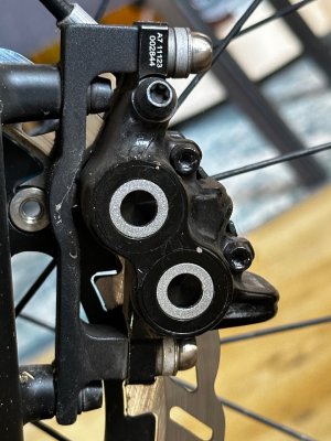

Danke euch. Echt ein Witz, dass Magura von den Schrauben nicht 2 weitere beim Adapter beilegt. Das sind nämlich genau die gleichen, die beim Adapter zur Befestigung am PM der Gabel beiliegen. Gerade wenn man beim Adapter eben 4 Schrauben insgesamt braucht.
Hi, wollte mir beim Deft gerade die 203 Bremsscheiben auf 220 an der Gabel umbauen. Die Schrauben die beim Adapter QM45 mitgeliefert werden dienen ja der Befestigung des Adapters am Postmount. Nun passen aber die alten Schrauben des QM44 nicht mehr um den Sattel an den neuen Adpater zu befestigen. Sind zu lang...
Bin ja nicht der erste, der diese Umrüstung macht...wie war das bei euch?
Habe den Umbau auch gerade gemacht. Bringt Welten zu den 200er orginalen Magura Scheiben.
Schrauben hab ich mir im Fahrradladen geholt.
Kein gequitsche und gerubble mehr, wunderbar.
Die Schrauben für den Sattel habe ich mir nun auch separat besorgt und die MDR-P Scheiben (220 vorne und 203 hinten) mit neuen Performance Belägen eingebremst. Schon dabei ist mir das bekannte Rattern/Rubbeln nach wenigen Bremsvorgängen aufgefallen. Insbesondere vorne.
@beggisch Hat sich das Problem mittlerweile lösen lassen?
Ok, die harte Tour also. Nun gut. Da werde ich erst mal weiter mit meinem neuen Setting experimentieren und hoffe darauf, dass ich noch eine Besserung erreiche...
Auch fängt mein Deft nach rund 500 km an zu knacken. Scheint aus den Hinterbaulagern zu kommen. Komisch...habe ich schon mal von anderen hier gehört
Habe den Kolben an der vordere Bremse noch mal kontrolliert und etwas justiert. War aber kaum was dran zu ändern. Was mich gerade noch irritiert ist, das Verglasung an den Bremsbelägen ja durch zu viel Hitze entsteht oder? Wieso soll man dann beim Einbremsen 30 mal von 30 km/h auf Stillstand runter bremsen? Da wird die Scheibe und der Belag natürlich richtig heiß, wenn sie zwischendurch keine Zeit zum Abkühlen hat. Ist das nicht schon oft der Grund für verglaste Beläge die dann auch Geräusche erzeugen?
