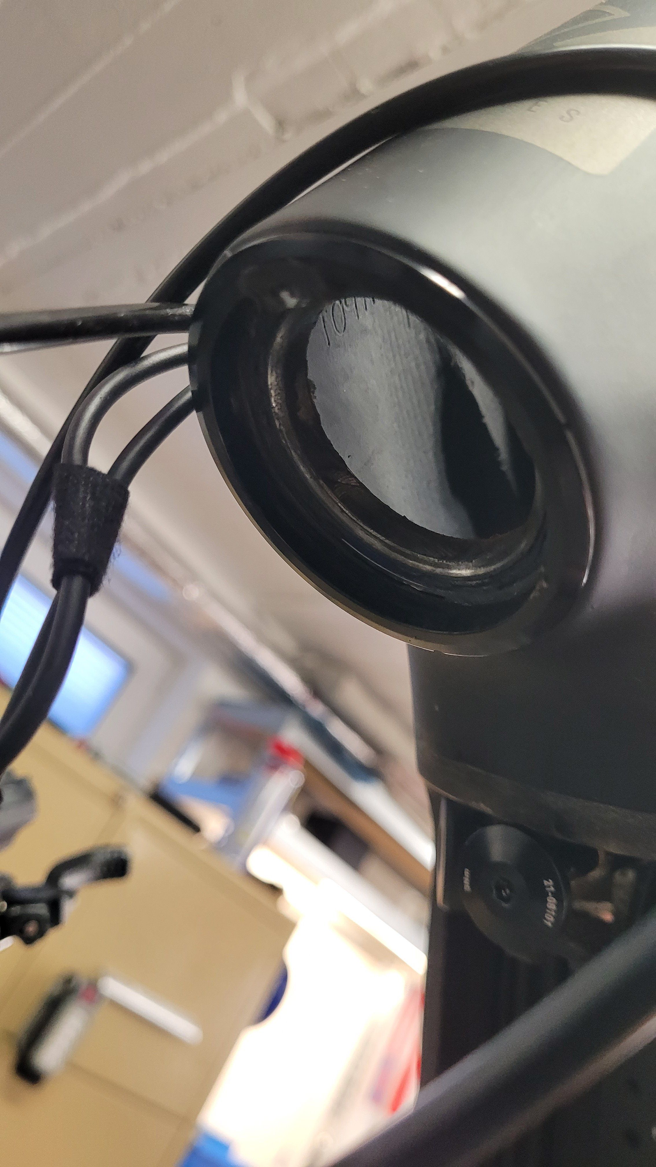

Gestern habe ich das Render komplett auseinandergebaut, also sämtliche Lager gereinigt und dann wieder gefettet. Da knackt nun nichts mehr aber ich habe die Befürchtung, dass nach 1-2x Wasserschlauch nach Schlammfahrt alles wieder beim alten ist. Bei meinem 2016er Canyon Neuron hat noch nie etwas geknackt und das hat weit über 10tkm drauf und wenn ich ehrlich bin habe ich da auch noch nie etwas warten müssen außer Abnutzung des Antriebs.
Die Lager waren übrigens alle nicht verrostet, alles soweit i.O.
Was mir dann noch auffiel: ich hatte Wasser im Hinterrad! Und zwar in der Felge zwischen dem Felgenband, nicht im Mantel. Vielleicht, weil ich nach dem letzten Saubermachen noch nicht wieder im Trockenen gefahren bin.

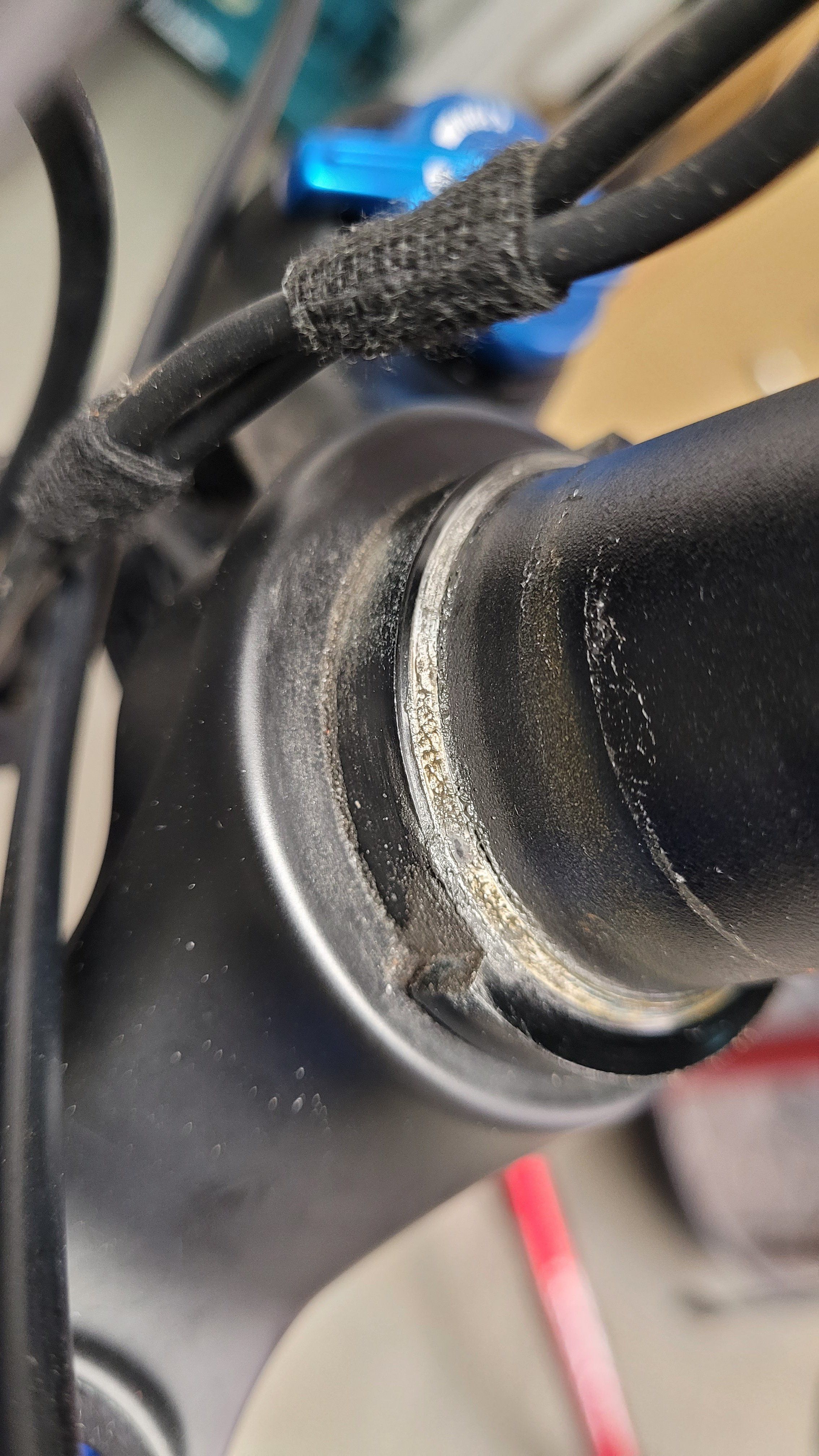

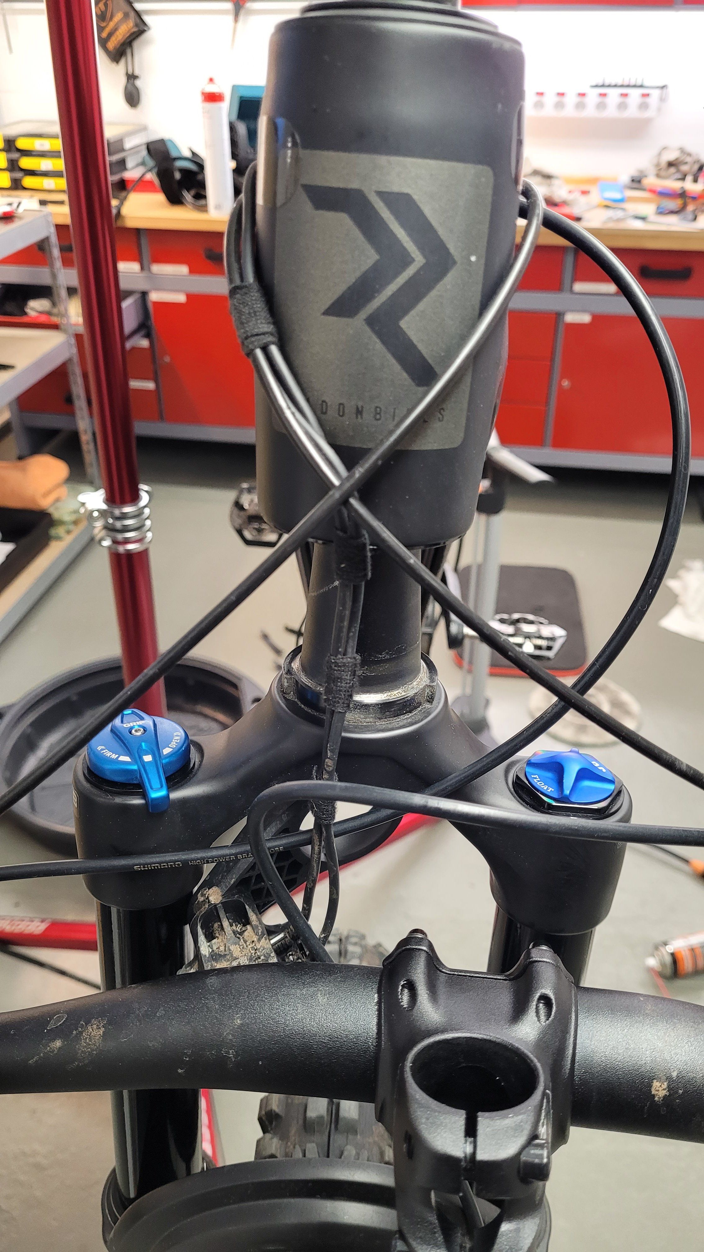

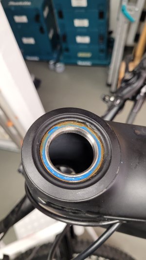

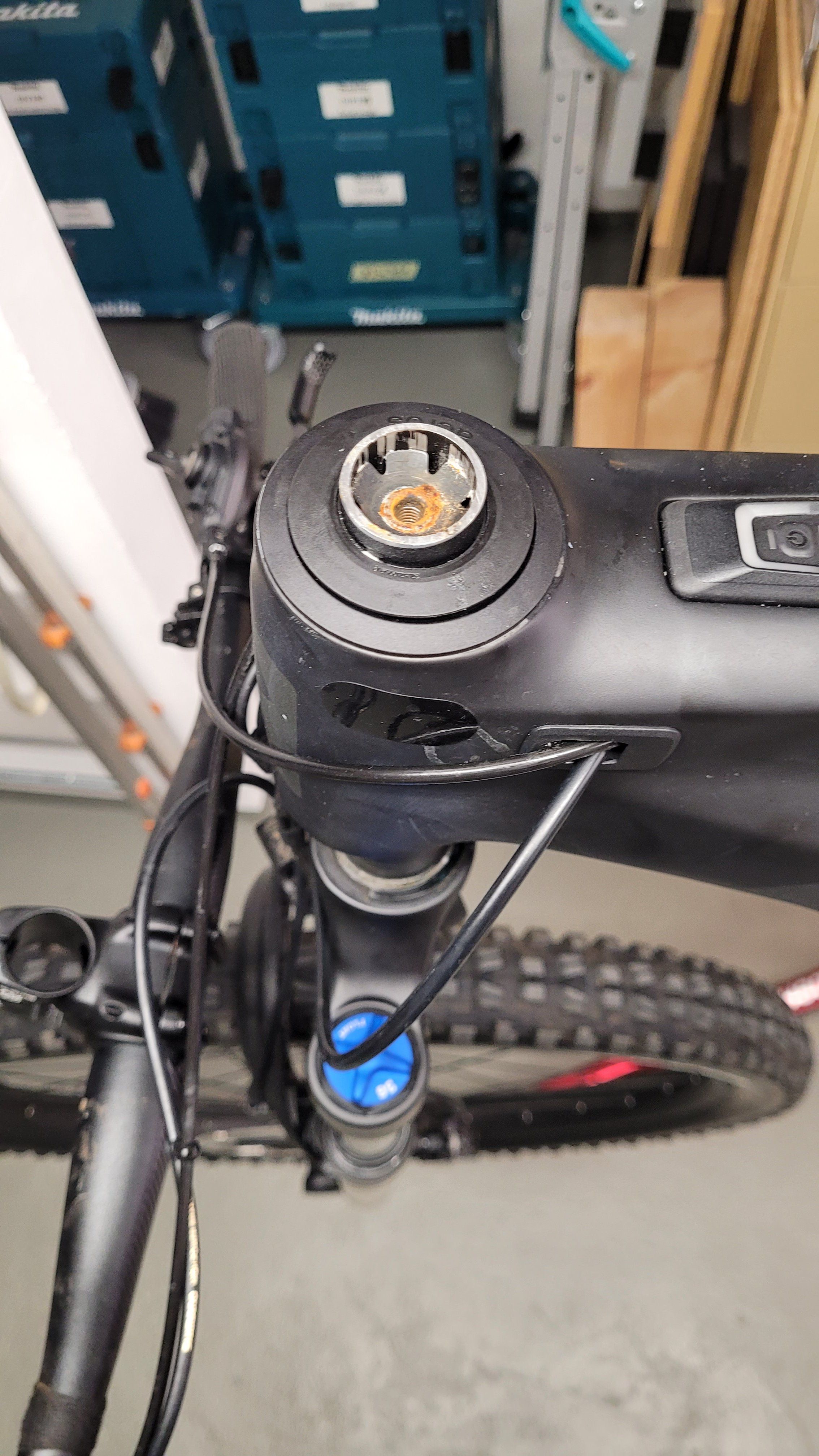

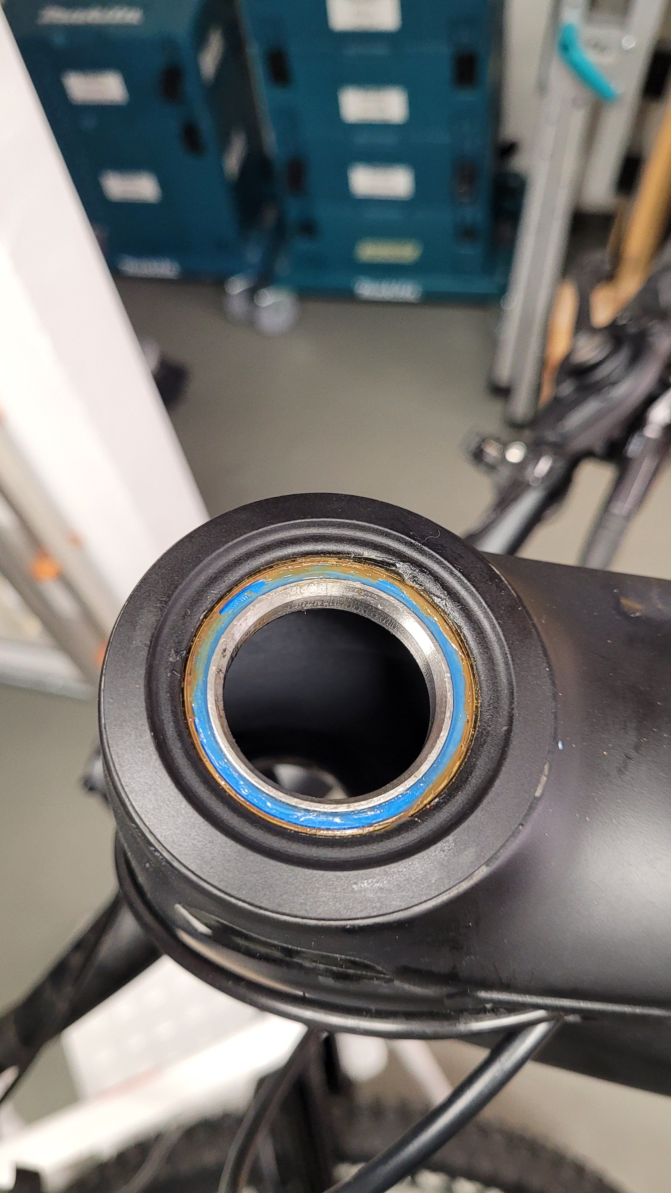

Den Steuersatz habe ich auch auseinandergenommen - hier sah die Sache anders aus. Das Lager war außen leicht angerostet. Unten war überhaupt keine Schmierung vorhanden, das habe ich nun nachgeholt. Ich weiß aber nicht mal, ob das ausreichend ist. Sieht schon ziemlich fies aus.
Das kann nicht wirklich sein, dass man so viel Energie und Zeit in ein fast neues Rad investieren muss. Derzeit pflegt das Render bei mir so ein negatives Image, dass ich es nach der JobRad Zeit wohl nicht kaufen würde aus genau den Gründen zumal ich ja noch bei den "alten, hohen Preisen" über 5k zugeschlagen habe. Auch gefällt mir nicht, wie der Radon-Support agiert bzw. reagiert.
20240421_192501.jpg 20240421_192508.jpg 20240421_192517.jpg 20240421_192752.jpg 20240421_192757.jpg
