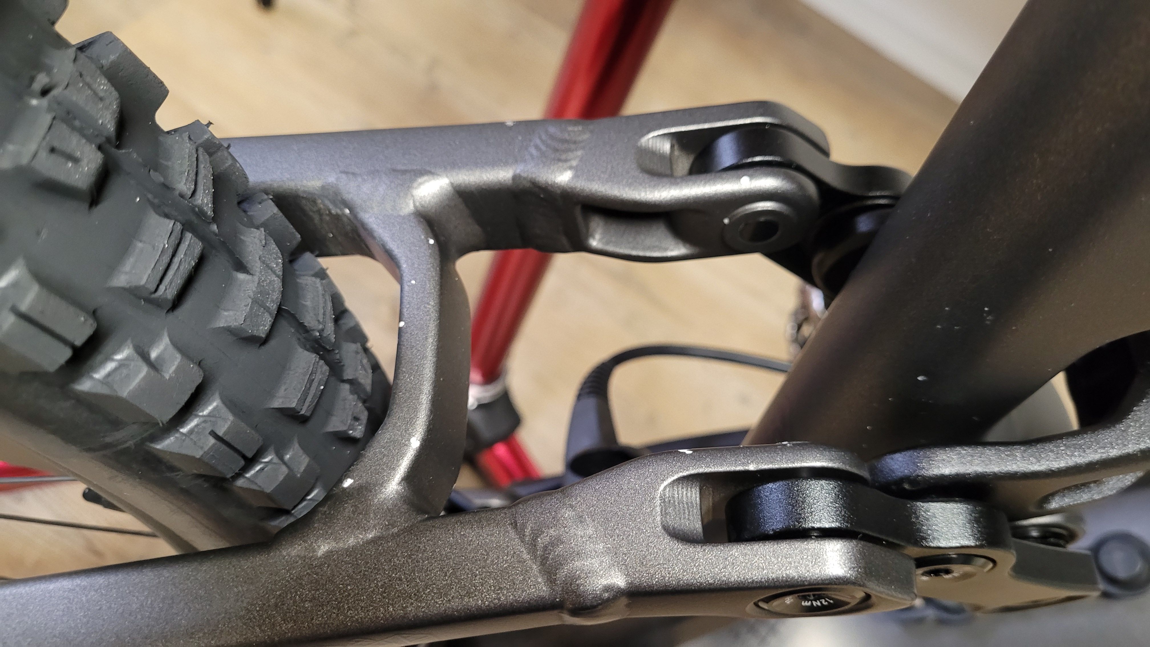

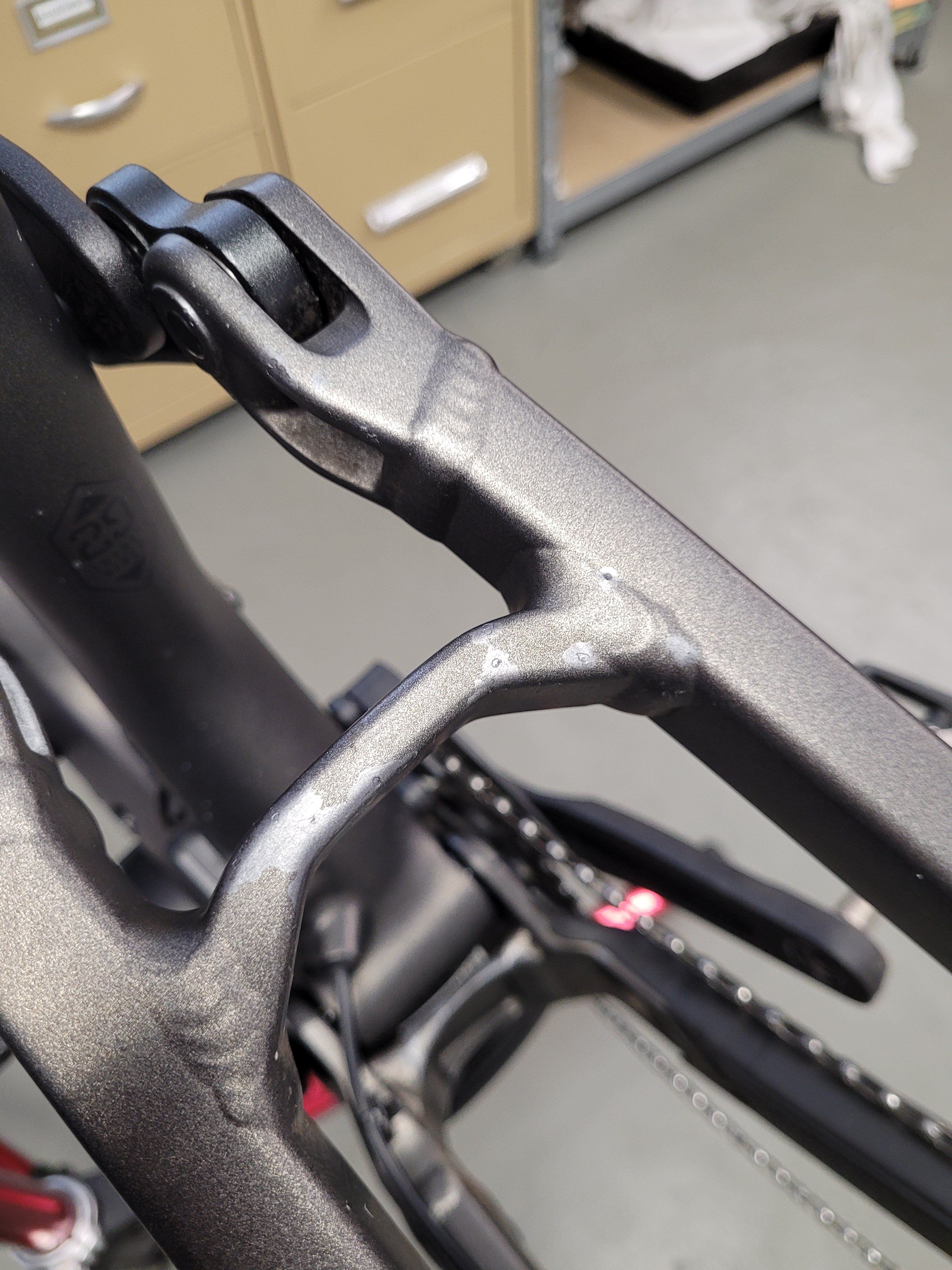

Brauche nochmal nen Tipp. Habe jetzt nach den ersten 250km div Steinschläge im Hinterbau. Habt ihr Tipps für einen Mudguard der das Gröbste abhält? Am liebsten einen der die Optik des Rades nicht ganz verschandelt. Es geht mir nur um Steinschläge...Matschspritzer im Nacken und Rücken sind mir egal.. VG
Lebe mit den Steinschlägen - schade, dass das Bike eine nicht so eine gute Lackqualätit hat wie mein Canyon Neuron aus 2017.
Radon/Bike Discount hat mir einen Cube-Lackstift geschickt, der farblich aber nicht passt. Sieht halt ohne Lackstift sch... aus und mit Lackstift wie gewollt und nicht gekonnt.
Trotzdem macht das Render viel Spaß, aber Qualität und Kundenservice sind leider nur mittelgut wenn überhaupt.

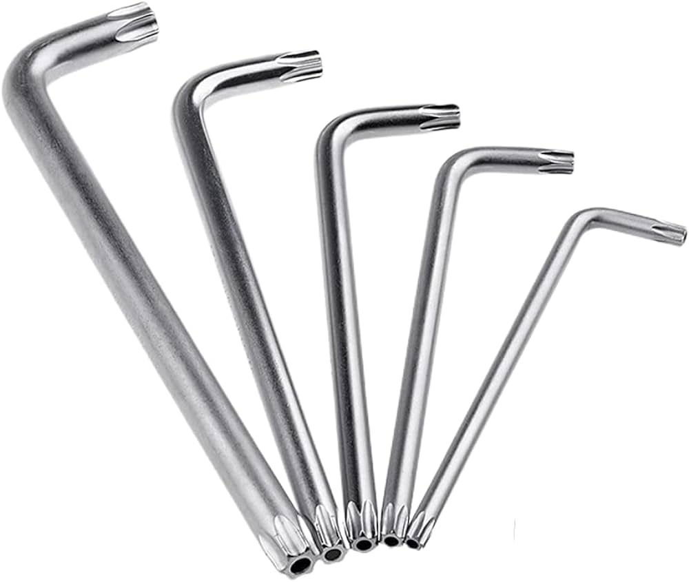

@Ducatisti748 so einen wie im Anhang? muss ich prüfen ob ich sowas da habe, denke aber nicht :/

Also die Verbindung zum Rahmen sind normale Torx nur die Adapterplatten des Motors zum Rahmen haben spezielle Torx.
