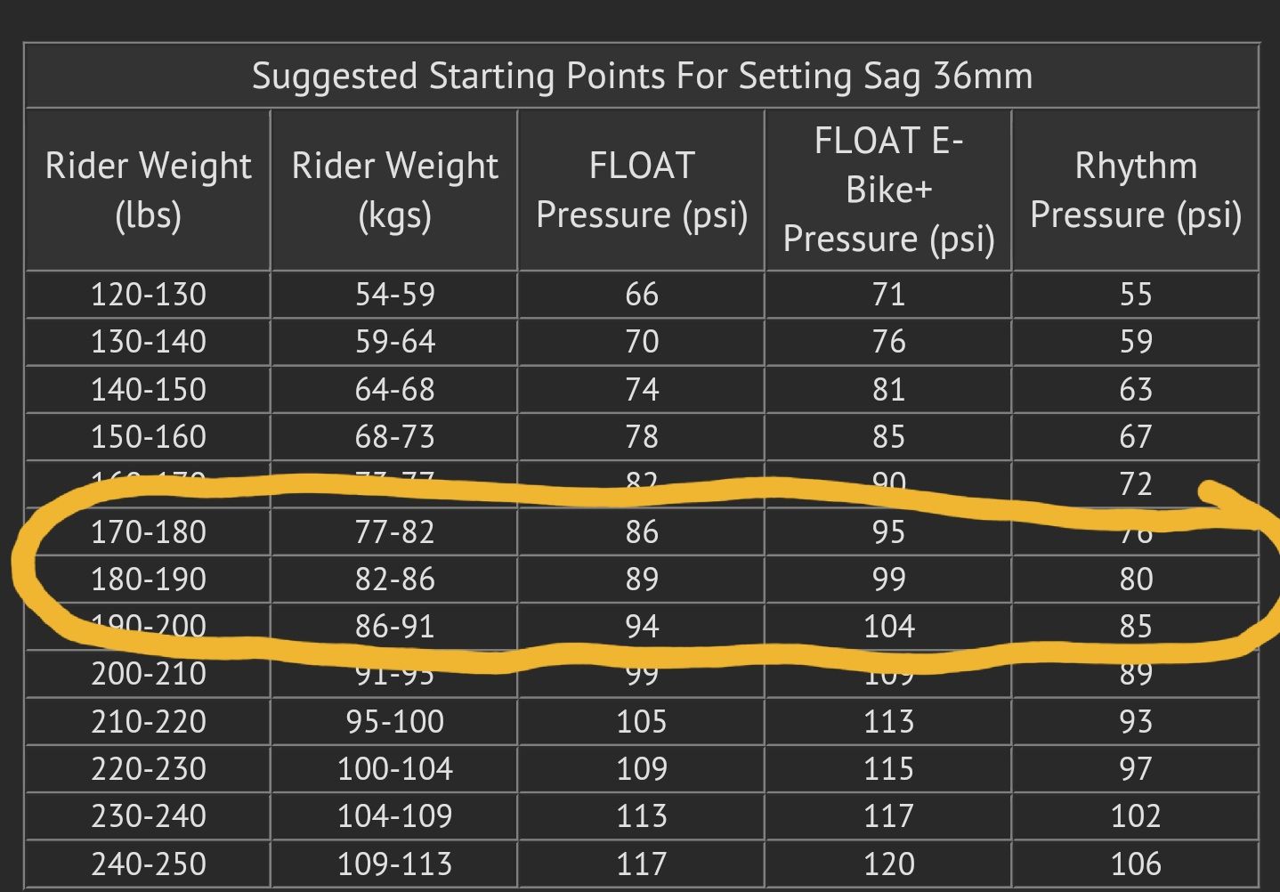

Beim Dämpfer bin ich noch nicht ganz schlau aus der Grundeinstellung geworden (ist mein erstes Fully). Man soll doch den Luftdruck in PSI auf sein Gewicht in Pfung einstellen, korrekt? Das wären bei 85 Kilo ja ca. 187 PSI, damit hätte ich allerdings beim ersten Testen ca. 50% Sag :p Der DPX2 geht doch bis 300 PSI, richtig?
Bei der Gabel wären lt. Fox die 5,5 Bar ja etwas wenig, aber das muss man einfach testen.

Ich würde den Druck einfach anhand vom Sag anpassen. Sag zwischen 25-30%.
Der DPX2 geht bis 350PSI.
https://www.ridefox.com/fox17/help.php?m=bike&id=1079
Ich fahr meinen DPX bei 95kg fahrfertig mit 290PSI. Kommt aber immer auf das Bike und den Hinterbau und natürlich auf die persönlichen Vorlieben an. Reichen die 350 PSI nicht helfen nur noch spacer.
Hier https://www.ridefox.com/fox17/help.php?m=bike&ref=bc_help kannst du über die Seriennummer bzw. den 4 stelligen code die genauen Daten abfragen.
