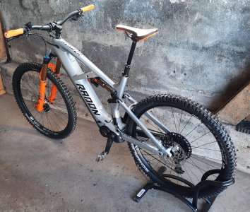

Hallo zusammen,
Gestern ist mein render gekommen. Sieht in echt ja besser aus als auf den Fotos.
Bin auf die erste Tour gespannt. Werd jetzt öfter hier mitlesen und mir Tipps holen.
Gruß Micha
