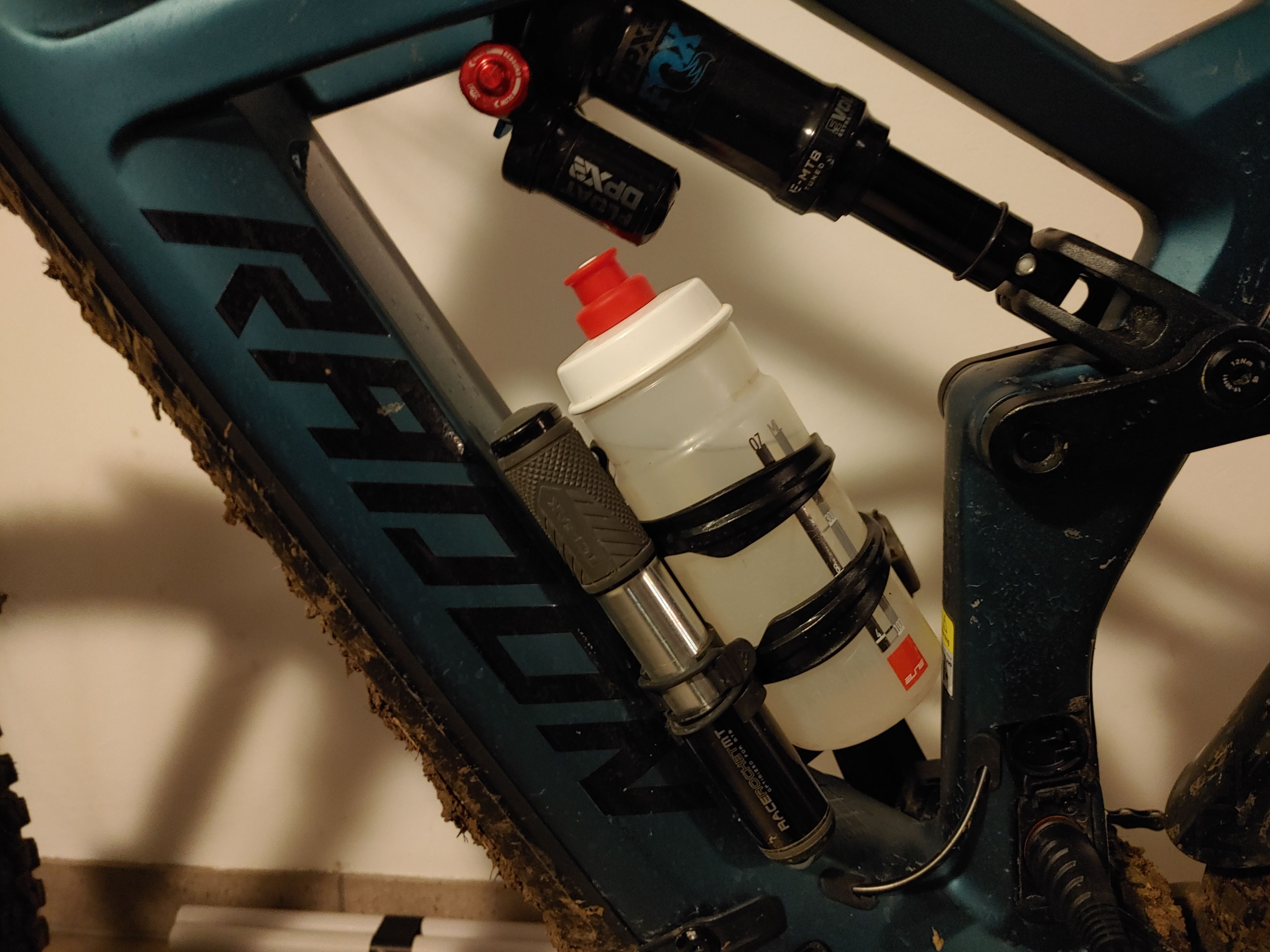

Hat jemand eine Idee wie ich einen kleine Luftpumpe befestigen kann ? Hatte immer eine Halterung am Flaschenhalter. Klappt beim Render aber nicht, da das Unterrohr so breit und flach ist.
Ich möchte aber keine Lösung wie die Pumpe einfach mit Kabelbinder oder Tape irgendwo rankleben.

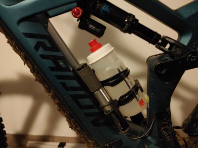

Die Luftpumpe habe ich am Flaschenhalter montiert. Ich musste Abstandsröllchen unter die Schrauben legen und am Pumpenhalter etwas feilen. Jetzt passt alles, ist aber Millimeterarbeit. Ich fahre einen XL-Rahmen.

Das mit dem Unterlegen für den Halter der Pumpe hatte ich auch als einzige Möglichkeit gesehen.
