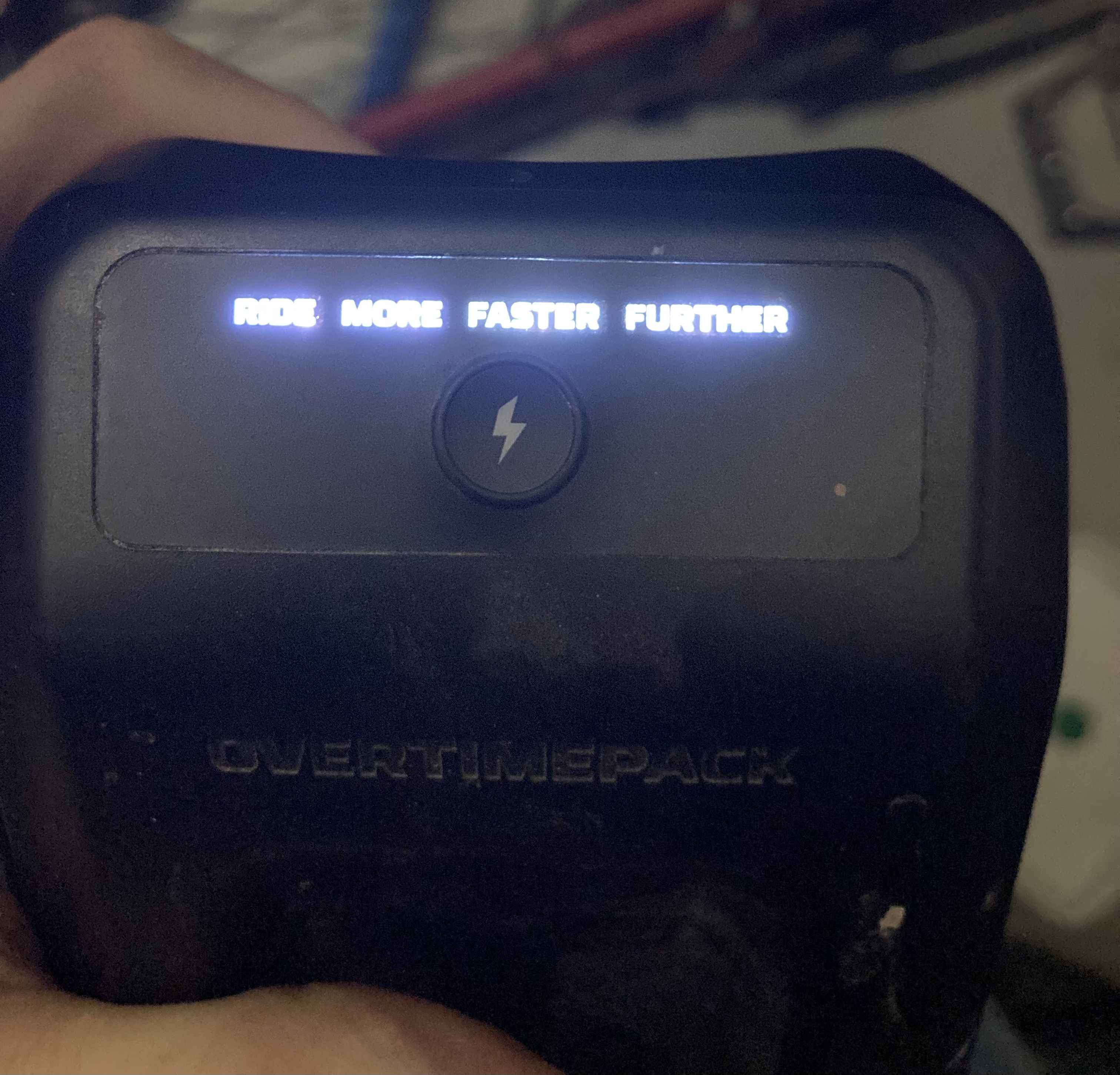

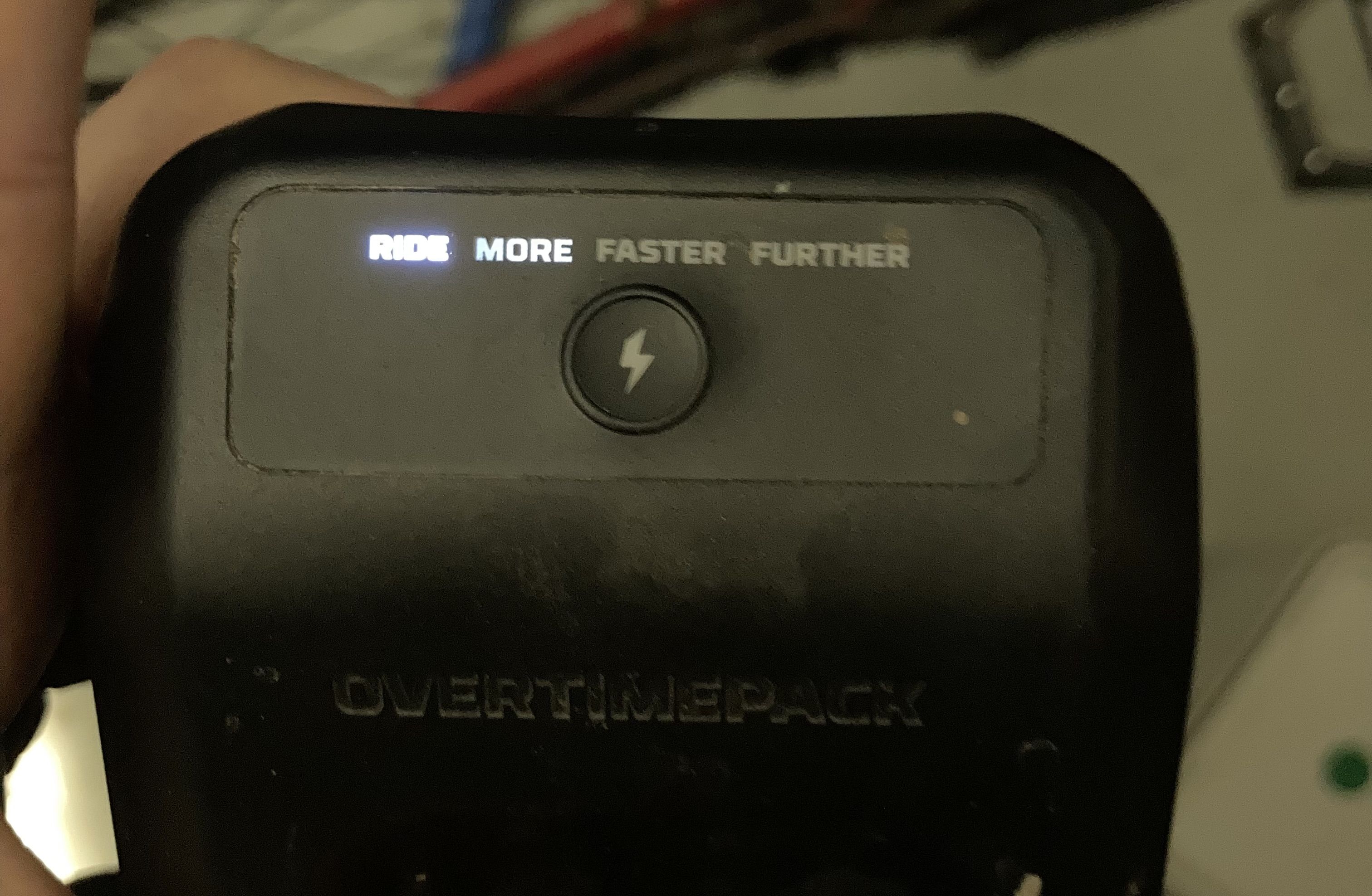

So, heute mal das Overtime-Pack ausprobiert.
Und vor der ersten Verwendung direkt mal ein Grinsen im Gesicht gehabt, als ich die Ladestandsanzeige gesehen hab 😁.
Ist zwar nur ne Kleinigkeit, aber das unterstützt einfach wieder den Eindruck, dass Rocky einfach anders (und einfach ziemlich cool) ist.

Also bin ich voller Spannung (Wortspiel😉) losgefahren und war überrascht, dass alles war wie immer. Der Ladestand hat ganz normal abgenommen und ich dachte schon, das Teil ist kaputt. Hab dann bei 90% fieberhaft alle Anschlüsse kontrolliert und immer wieder die Ladestandsanzeige vom Overtimepack kontrolliert - alles richtig angeschlossen, Pack war voll🤔. Hab mich dann kurz hingesetzt, um im Netz die Antwort zu finden. Nix gefunden.
Dann die Überraschung. Nach dem Aufsteigen war der Ladebalken bei 98%.
Heißt, das Teil lädt den Hauptakku nach, wenn keine Unterstützung gebraucht wird.
Etwas seltsam, aber es funktioniert 😅.

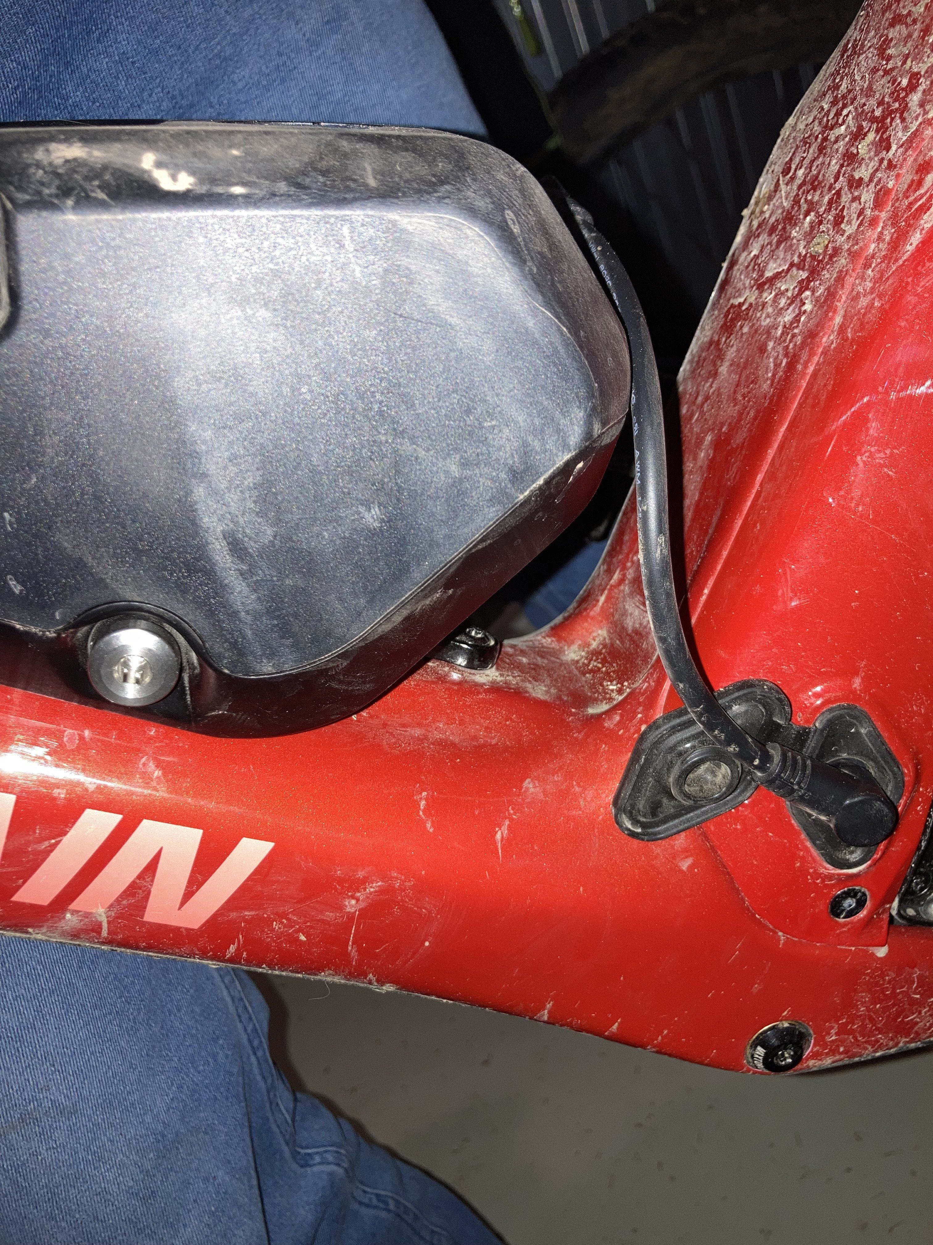

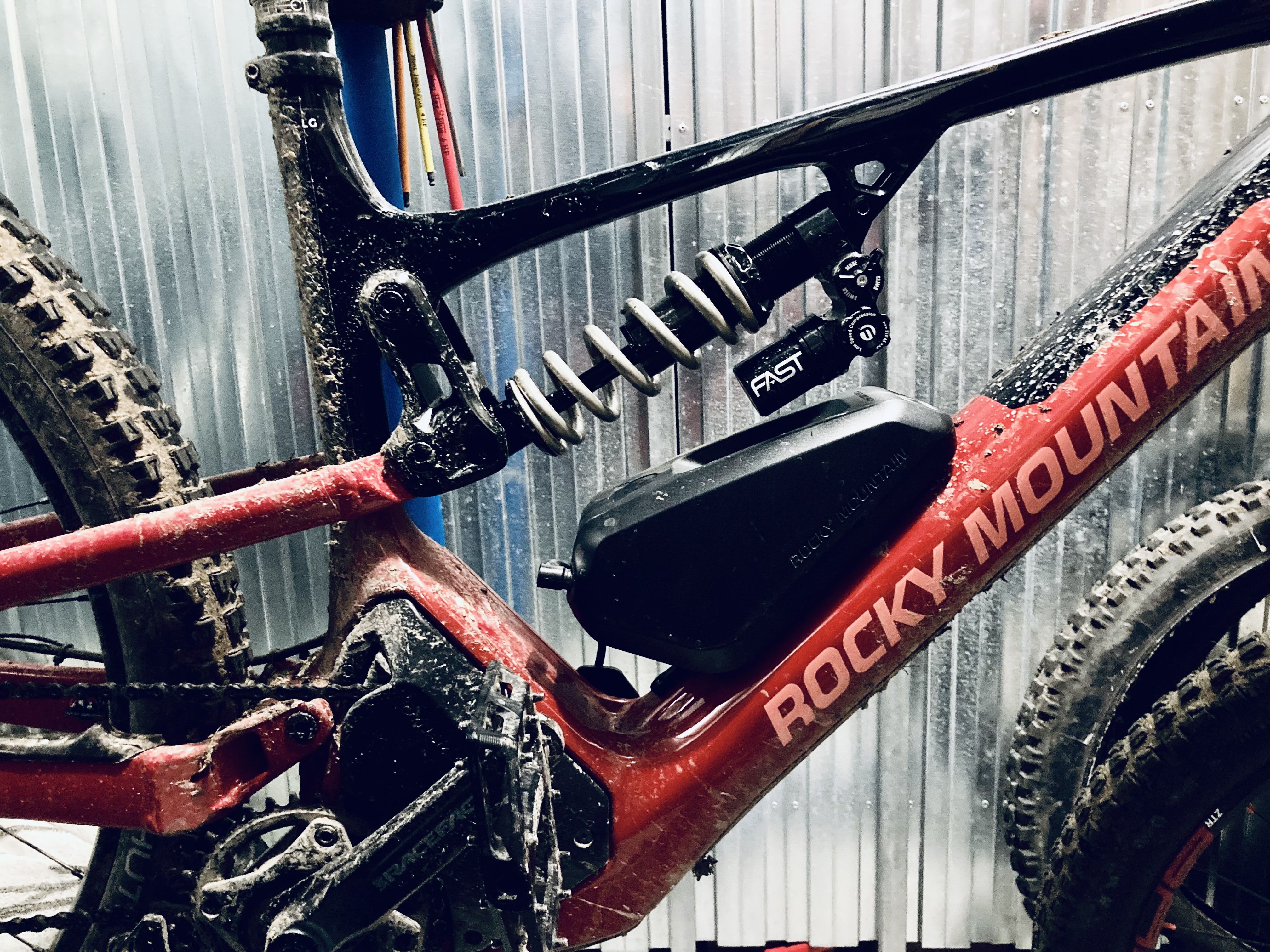

Der Einbau ist sehr einfach und geht in 5s.
Akku auf den Halter stecken und den Bolzen um 90 Grad drehen. Fertig. Sitzt fest und klappert nicht.
Die Halterung liegt auch nicht auf dem Rahmen auf so, dass nichts verkratzt👍
Das Kabel hat sie perfekte Länge, so dass nix rumbaumelt.
Eine Augenweide ist es jetzt zwar nicht, aber auf jeden Fall eine gute Lösung mit recht tiefem Schwerpunkt. Das Fahrverhalten war in der ersten Ausfahrt trotzdem gut. Etwas merkt man es natürlich schon, aber würde das Ding jetzt auch nicht bei den wildesten Trails draufpacken.
Schön wäre es gewesen, wenn Rocky das Teil noch weiter nach unten gebracht hätte, aber ich will mich nicht beschweren, ist um Längen besser positioniert als beispielsweise beim Giantsystem.

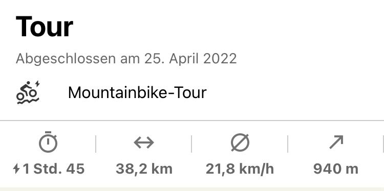

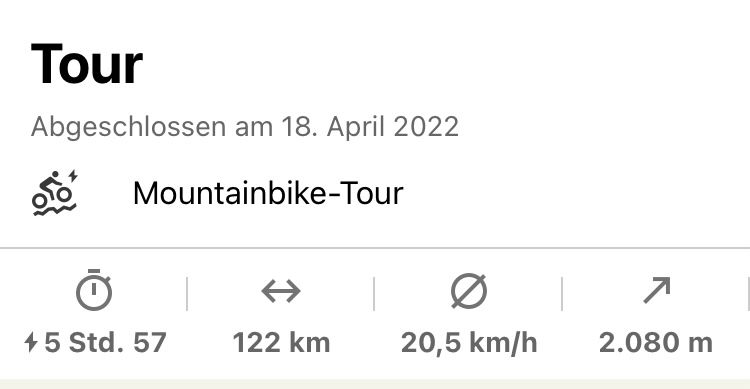

Um mal die ganze Reichweite usw besser Werten zu können
.....dein sportliches Profil 😉🤷🏻‍♂️. Also grob Gewicht fitness usw. ?!?!
Fahrfertig 74 kg, ich fahr regelmäßig, wenn’s klappt eigentlich jeden Tag, Touren um die 50km mit 1200-1500 hm.
Bin jetzt aber niemand der nur auf Eco rumgurkt.
Kann meine eigene Fitness nicht so wirklich vergleichen, weil ich mich nicht mit irgendwelchen Leistungsdaten beschäftige.
Das waren meine letzten Touren, die noch gespeichert waren, wenn Dir das was hilft wegen Durchschnittsgeschwindigkeiten oder so. Zeichne auch nicht alles auf.
Würde mal sagen bin ganz gut fit, aber jetzt auch nicht überdurchschnittlich unterwegs. Ohne den Motor würd ich abkacken (auch wegen meinem Knie) 😄
