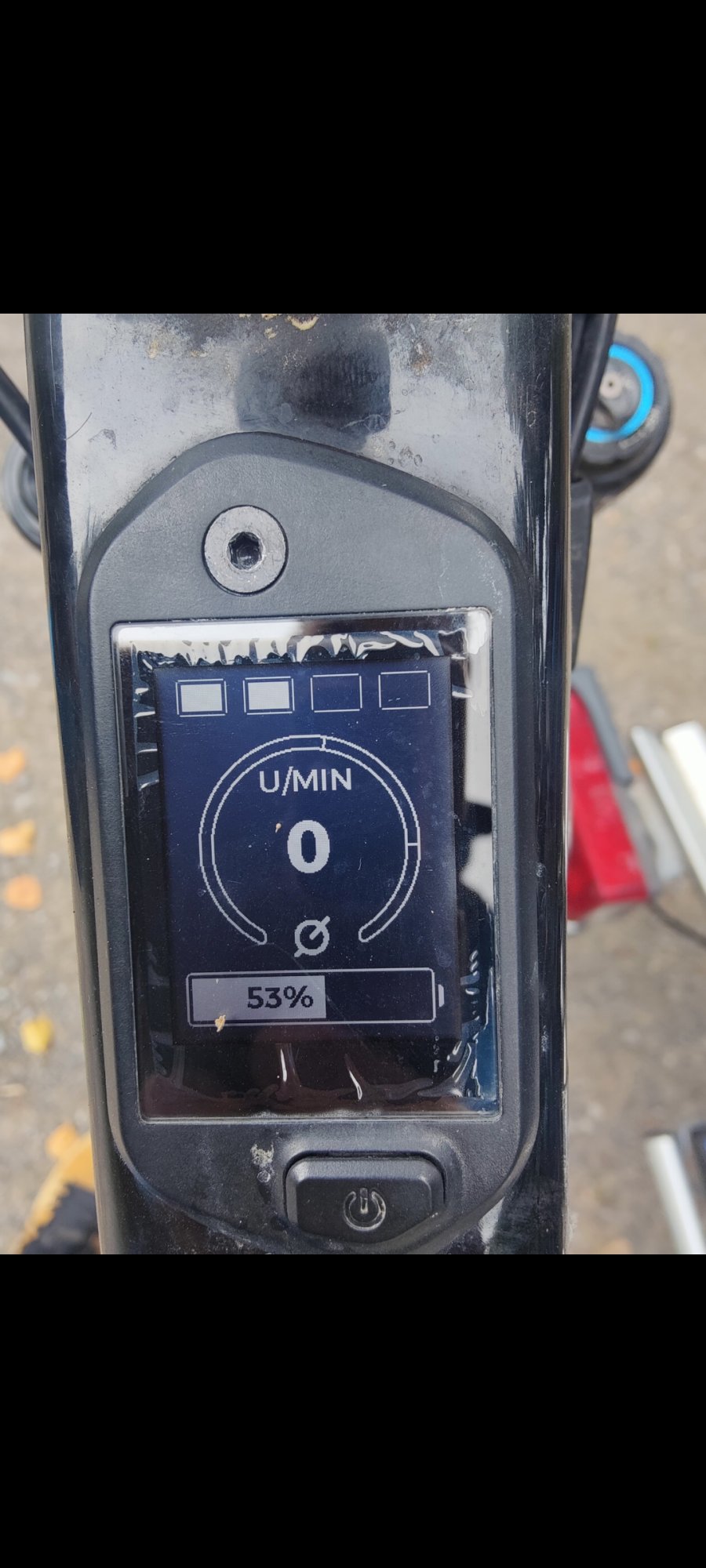

Bisher drei Fehlermeldungen vom Motor, aber nach neustarten bisher immer wieder alles iO. Display sieht allerdings seit paar Wochen etwas komisch aus.

Bisher drei Fehlermeldungen vom Motor, aber nach neustarten bisher immer wieder alles iO. Display sieht allerdings seit paar Wochen etwas komisch aus. Anhang anzeigen 75785

Das sieht komisch aus. Kannst doch sicher reklamieren?
