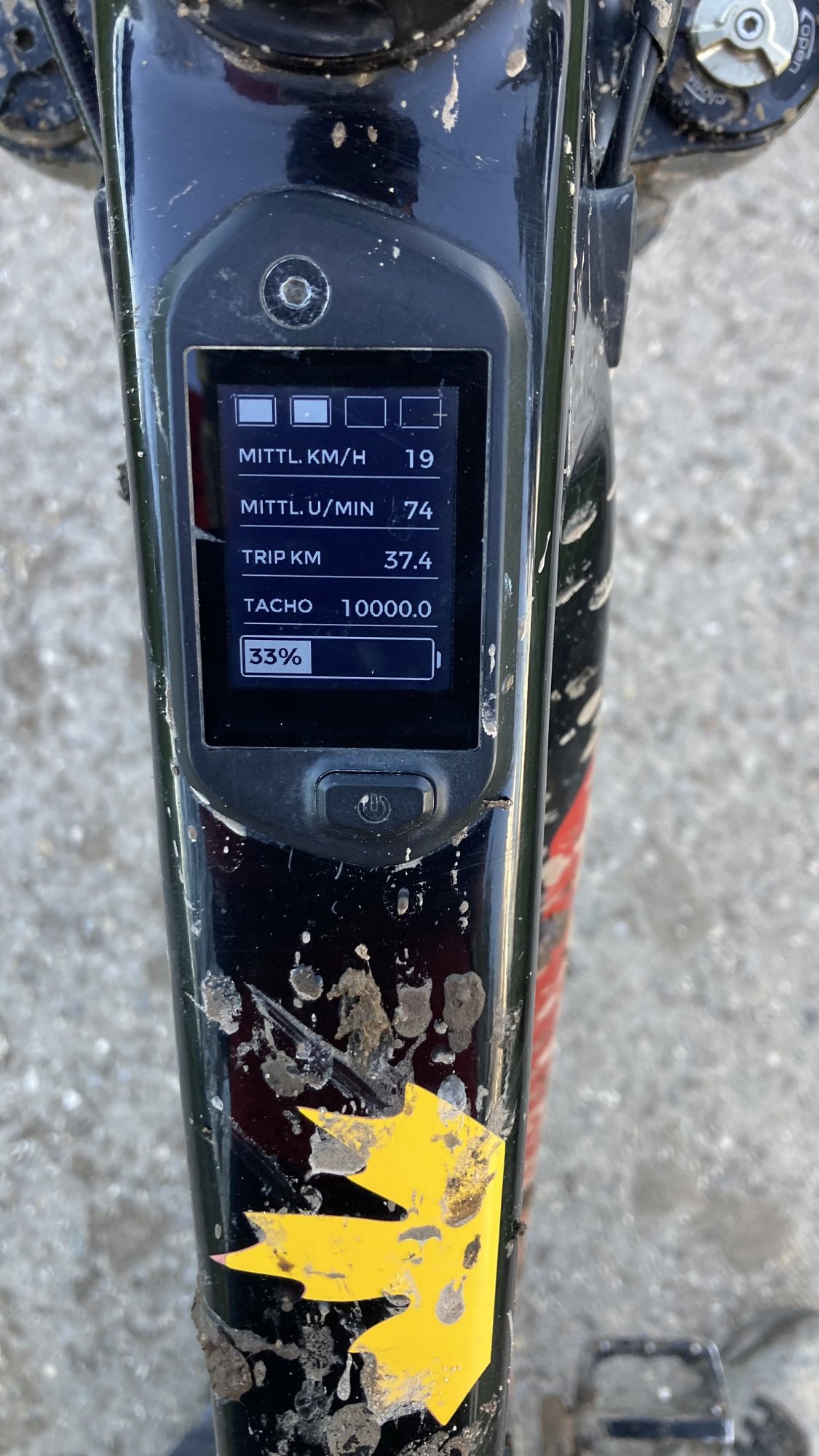

Chakka, Chakka! Heute hat mein geliebtes Rocky die 10.000 km geknackt 🥳
Ich habe die Party mit ihm zusammen im Dreck bei bestem Herbstwetter gefeiert. Ist erst das zweite Bike, das es so lange mit mir ausgehalten hat.
Und das beste ist, der Motor (bei dem ich beim Release etwas Bedenken hatte) schnurrt noch wie eine 1.
Zeit mal zu reflektieren, was auf dem Weg so alles in die Binsen gegangen ist:
10x Paar Bremsbeläge
9x Reifen (7 hinten, zwei vorne)
6x Ketten
3x Kassetten
3x Bremsscheiben
3x Griffpaare
2x Transferketten
2x Tretlager (1x Garantie)
1x Steuersatz (Garantie)
1x Hauptrahmen (Garantie)
1x Motorsteuerungsmodul
1x Dropperpost
1x Laufradsatz
1x kompletter Lagersatz Hinterbau
1x Flip-Chip Ride 4
1x Steckachse
1x Spider (Garantie)
1x Kettenblatt
1x Kabelführung
1x Abdeckung für den Akku
1x Abdeckung für die Transferkette
Joa, das rechne ich jetzt lieber nicht zusammen 🤣
Sonst bin ich super zufrieden und das Bike wird auch nicht geschont und bei allen Gelegenheiten und Wetterverhältnissen gefahren.
Wenn das Amflow oder ein eventuell neues Rocky nicht dazwischenfunken, werden wir wohl im nächsten Jahr auch noch ein Foto vom 15.000 km veröffentlichen können.
Aufnahme vor der 10.000km Abfahrt 🤓
