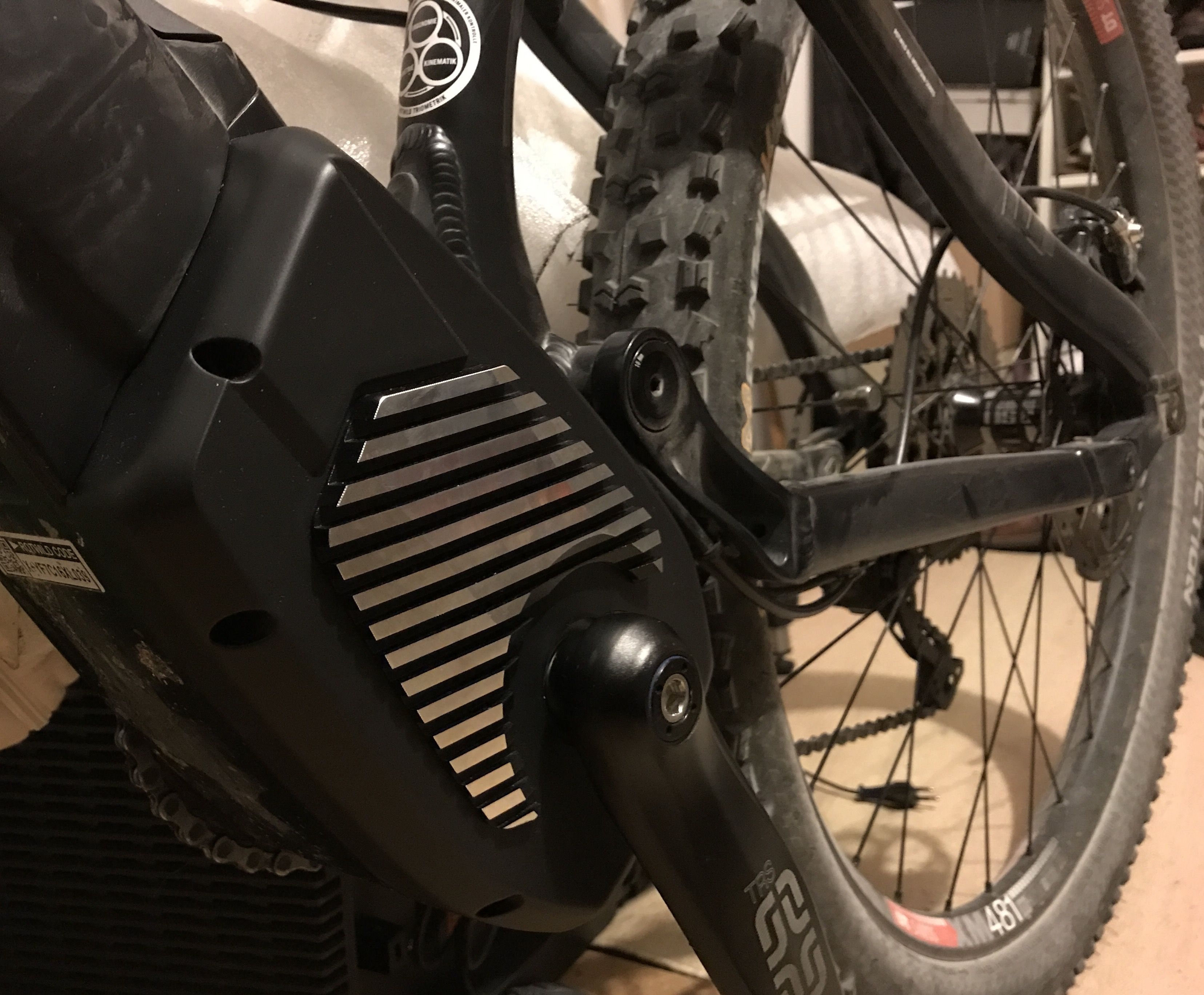

Der Brose- Spezialist in Nürnberg im Bezug auf das Rotwild meinte Heute zu mir mit der "Kühlblende" für den Brose Motor würde man bis zu 250Hm mehr schaffen als ohne diesen Deckel.
Das halte ich für Humbug, ist ja nur ein Kunststoffspritzgussteil mit ein bisschen Alublech drinnen.

Erneut beweist du mit dieser Aussage, dass du Null Ahnung hast, aber die Klappe immer riesig aufreißt.
Wenn du dieses phänomenale Teil kennen würdest, dann würdest nicht so 'nen Schmarrn schreiben.
dabei handelt es sich um hochwertige deutsche Ingenieurkunst.

Da Du ja ein Brose- Spezialist zu sein scheinst, kannst Du mir sicher die Frage beantworten warum RW dieses Kühlblech braucht, Speci scheint es nicht zu benötigen.
Die neuste Brose Software bringt in der maximalen Unterstützungsstufe extrem deutlich mehr Power wie bisher- zusammen mit einem 32 Kettenblatt vorne und einem EX1 Ritzel 11-48 hinten ist der Brose- Motor gleich stark aber gleichzeitig besser dosierbar wie der Bosch CX! Ich habe hier in Garmisch extrem steile Testtrails bei dem schwächliche Antriebe keine Chance haben. Leider hat Brose mit seinen Software zu lange gewartet, so dass sich ein Image eines schwächlichen Motors breit gemacht hat. Jenseits der 25km/h schaltet sich der Brose bekanntermaßen sanft aus und man kann vollkommen verlustfrei normal pedalieren.
Das Geräuschniveau vom Brose ist extrem leise und niedriger wie bei allen mir bekannten Motoren- lediglich bei Maximallast (310%) nimmt der Geräuschpegel zu und erreicht Shimano- Niveau. Die Kühlbleche werden selbst unter Extrembedingungen (ich komme gerade vom sommerlich heißen Sardinien zurück) maximal handwarm. Der Shimano- Motor E8000 wird unter gleichen Bedingungen nach meinen persönlichen Tests deutlich heißer.
Die Kühlrippen sind sehr effektiv und unverzichtbar, damit sich kein Hitzestau im Motor ansammeln kann. Ein kühler Motor hat überdies einen besseren Wirkungsgrad und erreicht eine größere Reichhöhe.
