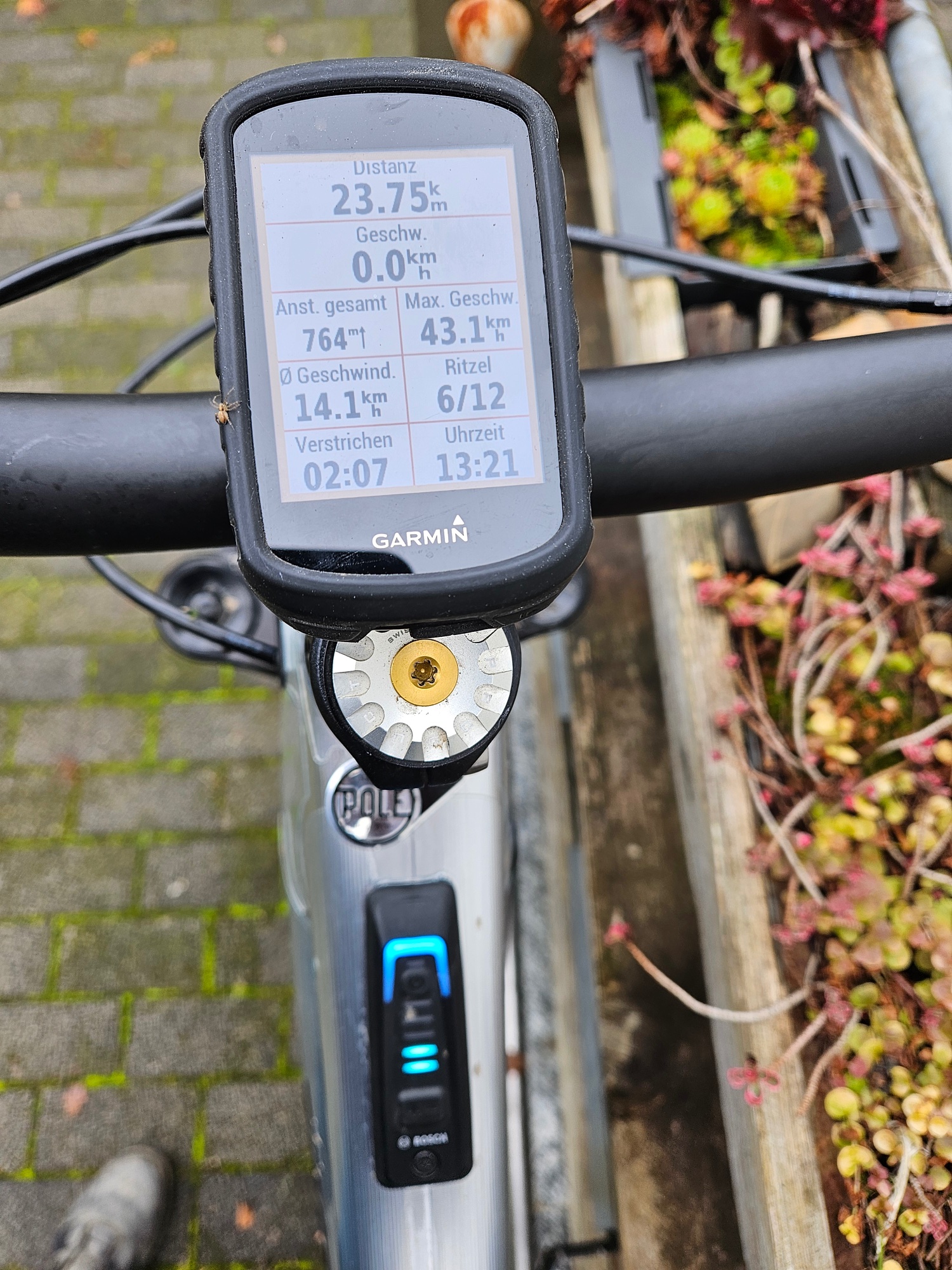

Heute erste Ausfahrt mit den neuen Trail Pro Reifen MM/ Albert gemacht.30km 980 HM Bodenverhältnisse halt November viel Laub viel Matsch.Drücke vorne 1,2/1,4.Mein erster Eindruck relativ berechenbar Dämpfung und auf der Bremse i.oMusste die Zugstufe 2 Klicks schneller Stellen .Was man eindeutig merkt ist die Dämpfung des Reifen auf ausgewaschen Ziehwegen über Steine oder groben Schotter was sehr angenehm ist.Und in Kurven kann man eindeutig einen engeren Radius fahren ,und die MM bleibt Spurtreu kein zucken ect.Aber der Wurf ist jetzt nicht so,das man behaupten kann,das wäre eine Eier Legende Vollmilchsau.Meine alte Kombi Michelin D22 / DH16 die schon das ganze Jahr drauf waren ,sind nicht schlechter.Im grossen und ganzen hat da Schwalbe schon einen guten Job gemacht ,außer das sie für einen 2,5 Reifen echt schmal sind.Da fast ausschließlich alle Tests so gut wie im Trockenen waren ,bin ich mal gespannt wie sie sich da machen im nächstem Jahr .Ride on
