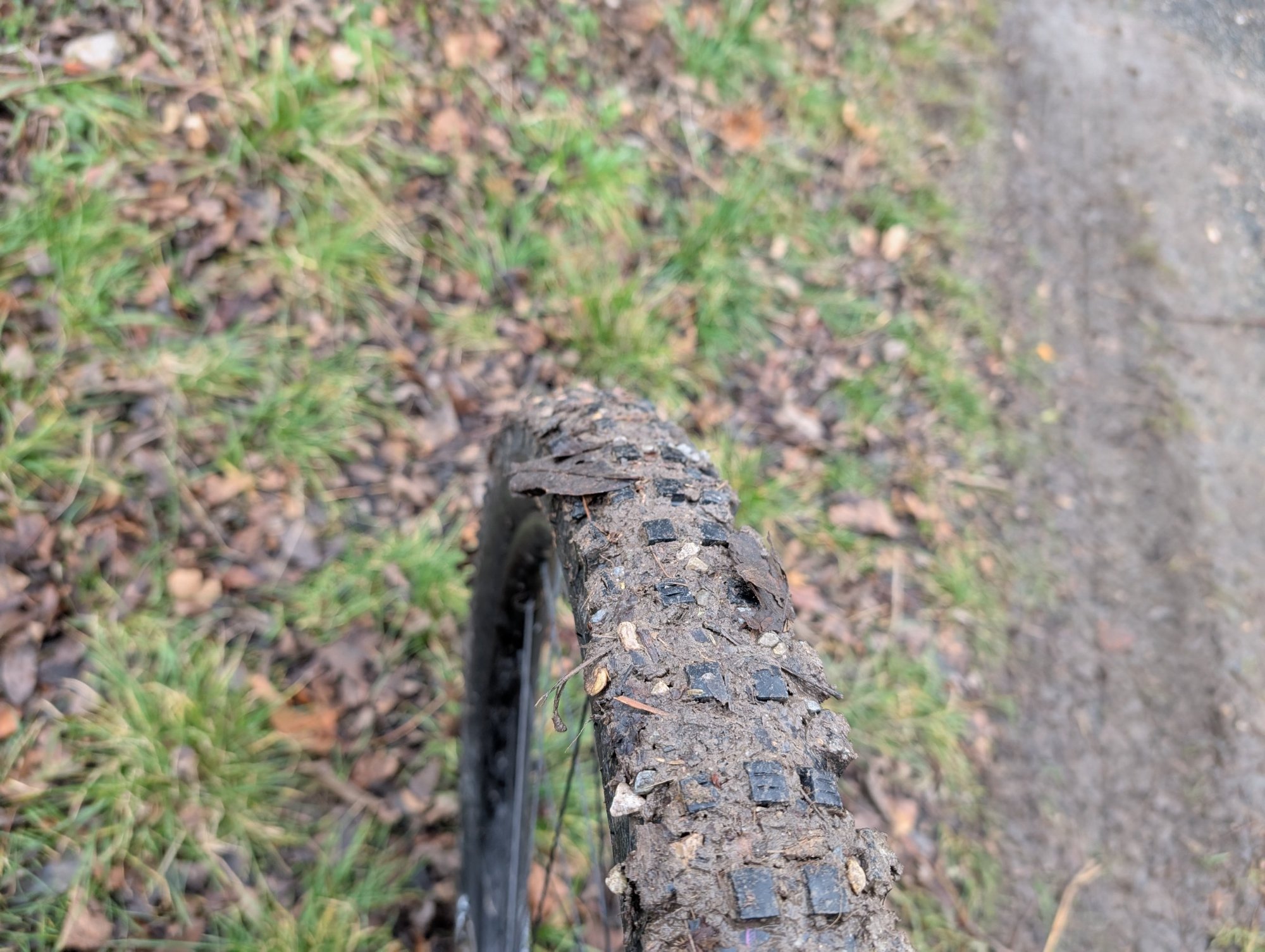

Also ich finde Albert hinten auch bei Schlamm noch einen guten Job macht natürlich ist er keine MM aber ich hatte immer gut Gripp
Für mich eine ganz Jahres Kombi....
Nach eine kurzen Abfahrt auf härteren Untergrund waren beide wieder gut sauber
