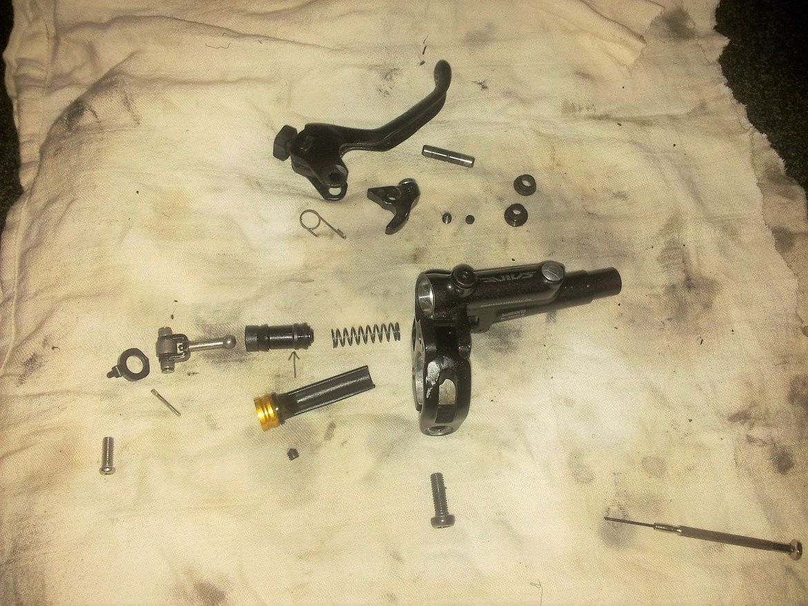

XT Hebel haben manchesmal das problem das der Kolben zu stecken anfängt im Hebel. hatte ich schon mehrfach und auch Freunde
woran das liegt hat noch keiner sagen können. habe dann denn Hebel zerlegt und denn Plastikkolben abgeschliffen im aussendurchmesser
anscheinend quillt das Plastik auf oder es legt sich abrieb darauf an das er steckt. wenn man selten Ölwechsel macht zb.
der Ring am Pfeil ist es. ist zwar ein Saint Hebel aber das gleiche

interessant, meine XT Hebel sind ja genau Baugleich. Und mit meinen alten Hebeln der 2015ner SLX Bremsen gabs das Problem nie, egal ob minus 10Grad oder was weis ich und da hatte ich in den 5 Jahren nicht einmal die Flüssigkeit getauscht weil alles funktionierte.
