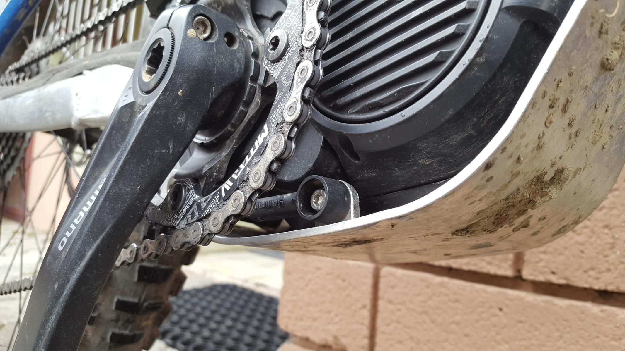

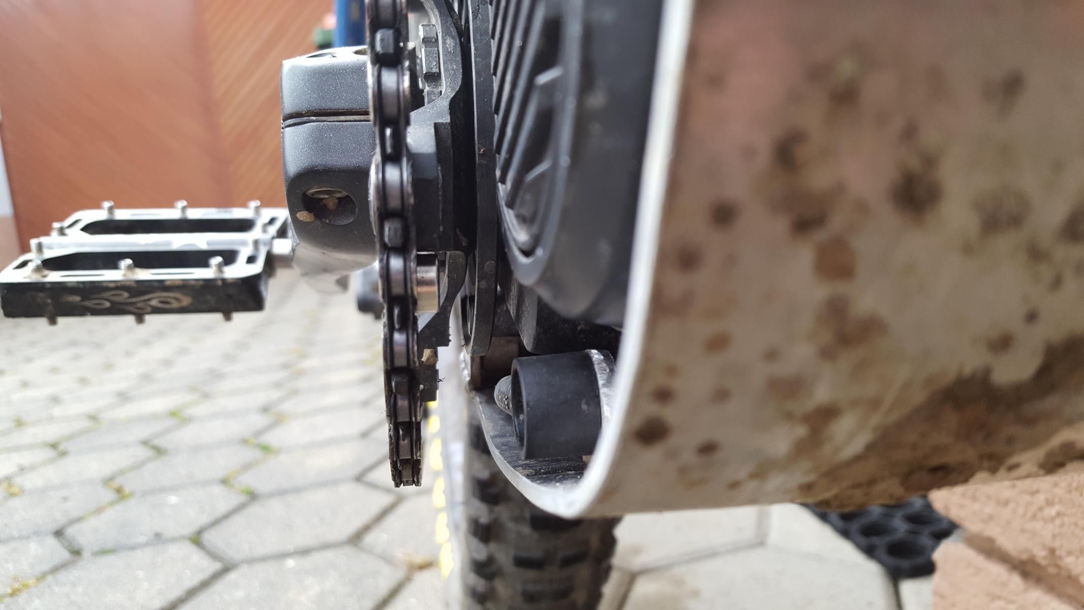

Falls wer seinen 8000er Tunen will, hier die anleitung
kostenpunkt 1 € und ein bisschen arbeit:p
Speedsensor unter das Kettenblatt und 2 Magneten gegenüber auf das Ketteblatt innen
läuft einwandfrei, mit meiner übersetzung 34/11-46 so 35km/h oder mehr
natürlich passt die Geschwindigkeitsanzeige nicht mehr und bei einer hohen Trittfrequenz schaltet der Motor ab, ist logisch
endlich ne ordentliche Geschwindigkeit auf der Straße;)
heute noch Testfahrt gemacht und er schaltet bei 93 Trittfrequenz ab
EDIT: Fahre jetzt nur noch mit einem Magneten am Ketteblatt, abschalten ist jetzt ganz weg.
er zeigt bei Maximalgeschwindigkeit 13km/h an. Viel Besser :)
