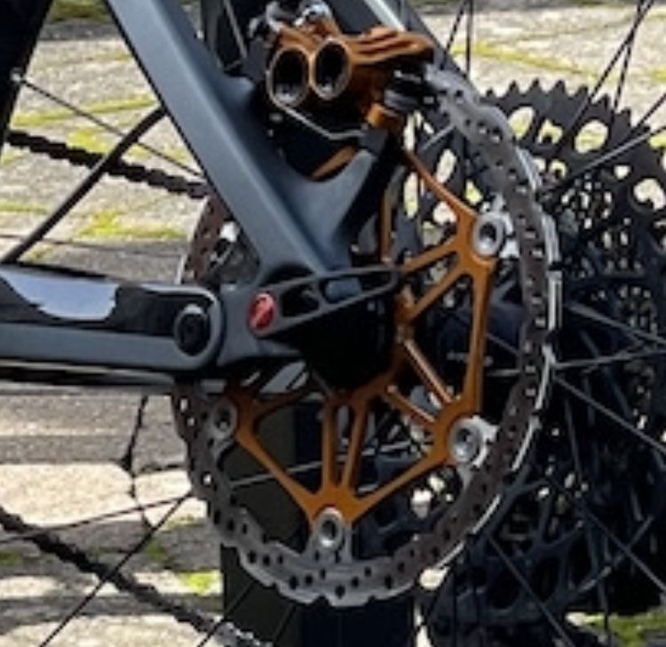

Öhm... blöd gugg.... woran siehst du das? an den Spuren an der Scheibe?
Hm...
Ja, genau. Sieht so aus, als würde der Bremsbelag nicht die gesamte Scheibe ausnutzen. Der äußere Rand „glänzt“ noch. Hatte ich bei mir am Anfang auch. Entweder anderen Adapter nehmen oder ne Unterlegscheibe benutzen.
Kann aber auch sein, dass man es auf dem Foto nicht richtig sieht.
Schlimm ist es nicht, Du verschenkst nur Material 🙂
Danke für den Tipp - schaun' wir mal, ob das Finetuning was bringt.

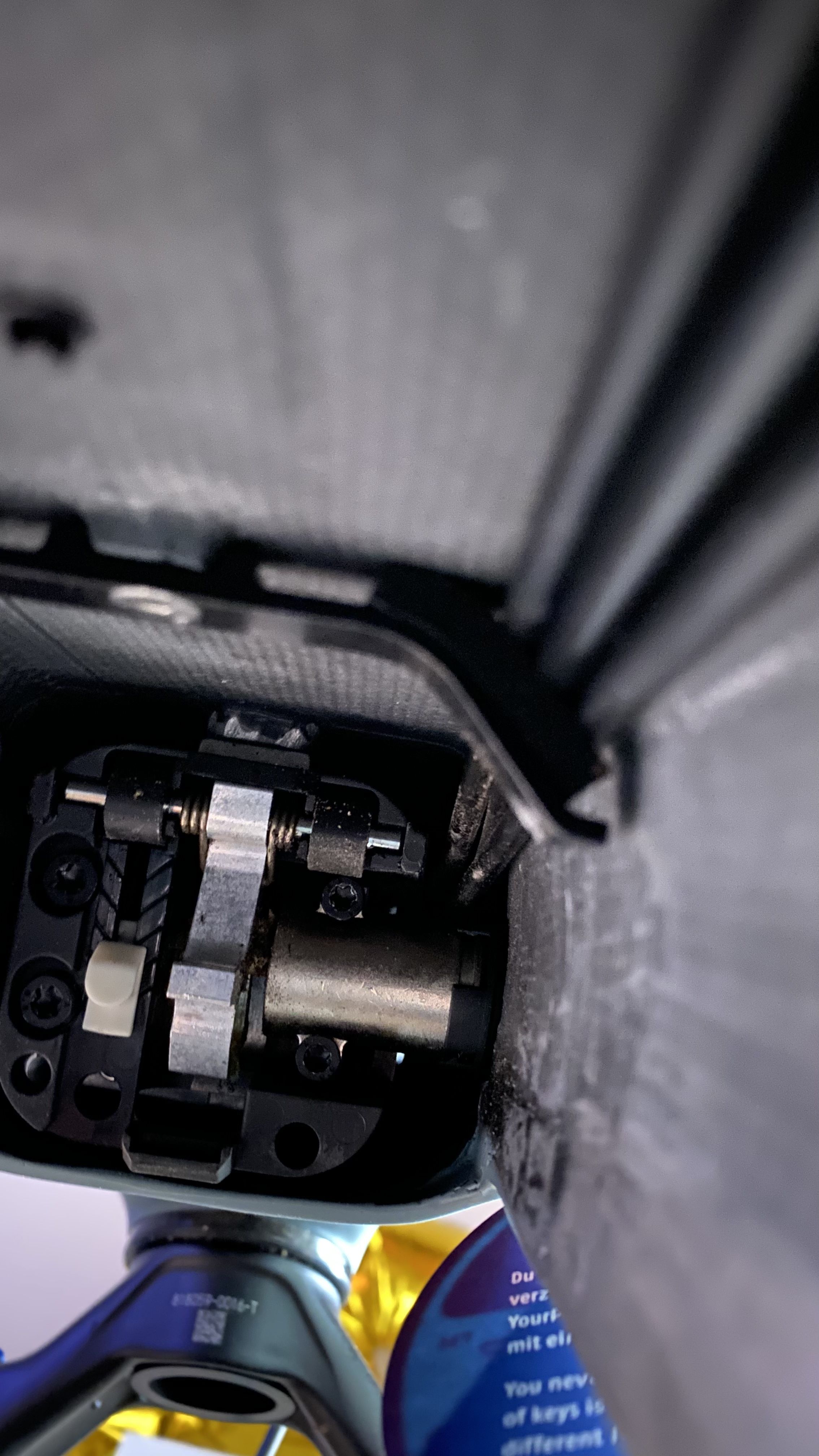

Kannst Du über die Schrauben an der Halterung vom Akkuschloss justieren.
Welche Schraube meinst du da? Hab alle fest angezogen aber der Abstand blieb.
Hatte jetzt aber ne andere Idee, die auch funktioniert hat. Hab die PlastikAbdeckung an den Berreichen wo es einen Spalt gab mit dem Fön heiß gemacht und dann soweit runtergebogen bis es nirgends mehr einen Spalt gab. Dann auf den Akku 2 Streifen dünnes Dichtband angebracht. Nu klappert nix mehr und nirgendwo ein Spalt.
