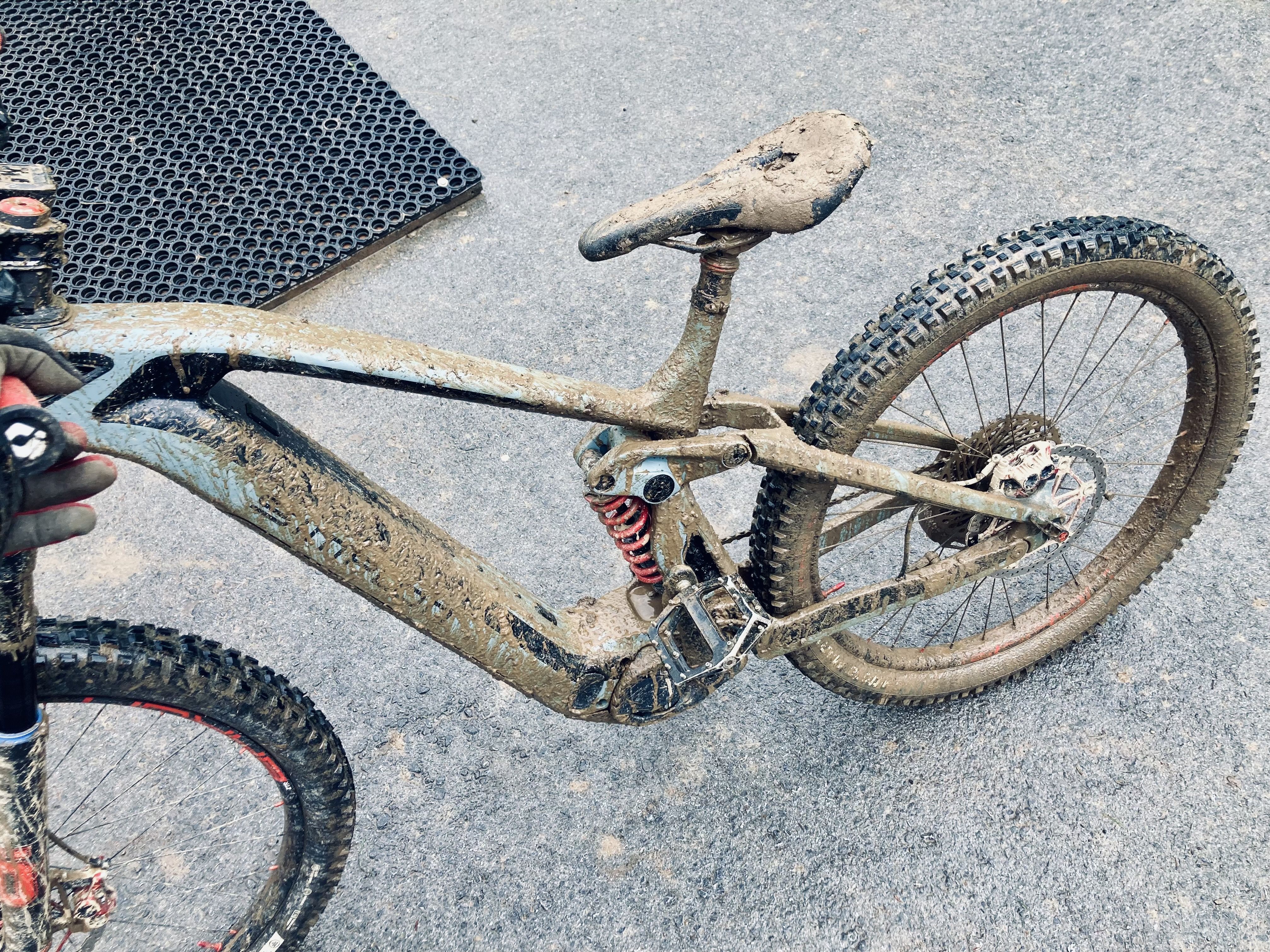

Also wenn das Bike öfter so ausschaut wundert der Verschleiss nicht. 😲 Allerdings spricht das doch für die Haltbarkeit des neuen CX, denn beim alten wären da schon mehrere Motore den Wassertot gestorben. 👍
Genau das will ich damit sagen.
Das Bike sieht eigentlich von Ende Herbst bis Anfang Frühling oft so aus.
Diesen "Sommer" ebenfalls. Ich fahre es eben kaum auf dem Radweg. Aber es ist ein Mountainbike, das muss das abkönnen.
Außer dem Geklapper kann ich nur Gutes zum Bosch-Motor sagen.

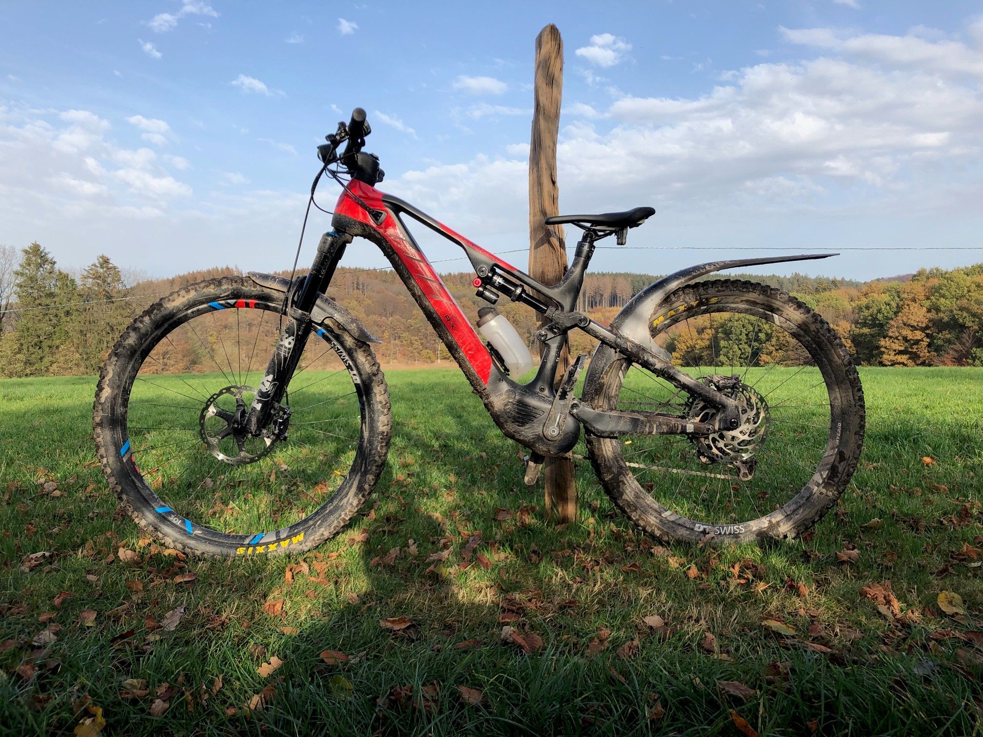

Das passt eigentlich immer. Wenn Du Schlamm hast, der sich aufbaut, geht sowieso irgendwann nichts mehr:
Hast Du einen Produktlink zum vorderen Fender?
https://www.actionsports.de/rrp-pro...yHB91PUCtjS8XmvAEbrtklcT61yTXnMhoC2Z4QAvD_BwEDas ist der kleine, gibt es auch in etwas größer. Musst Du gucken, welcher Dir lieber ist.
Wird an die Gabelbrücke geschraubt, leider nicht für RockShox.
