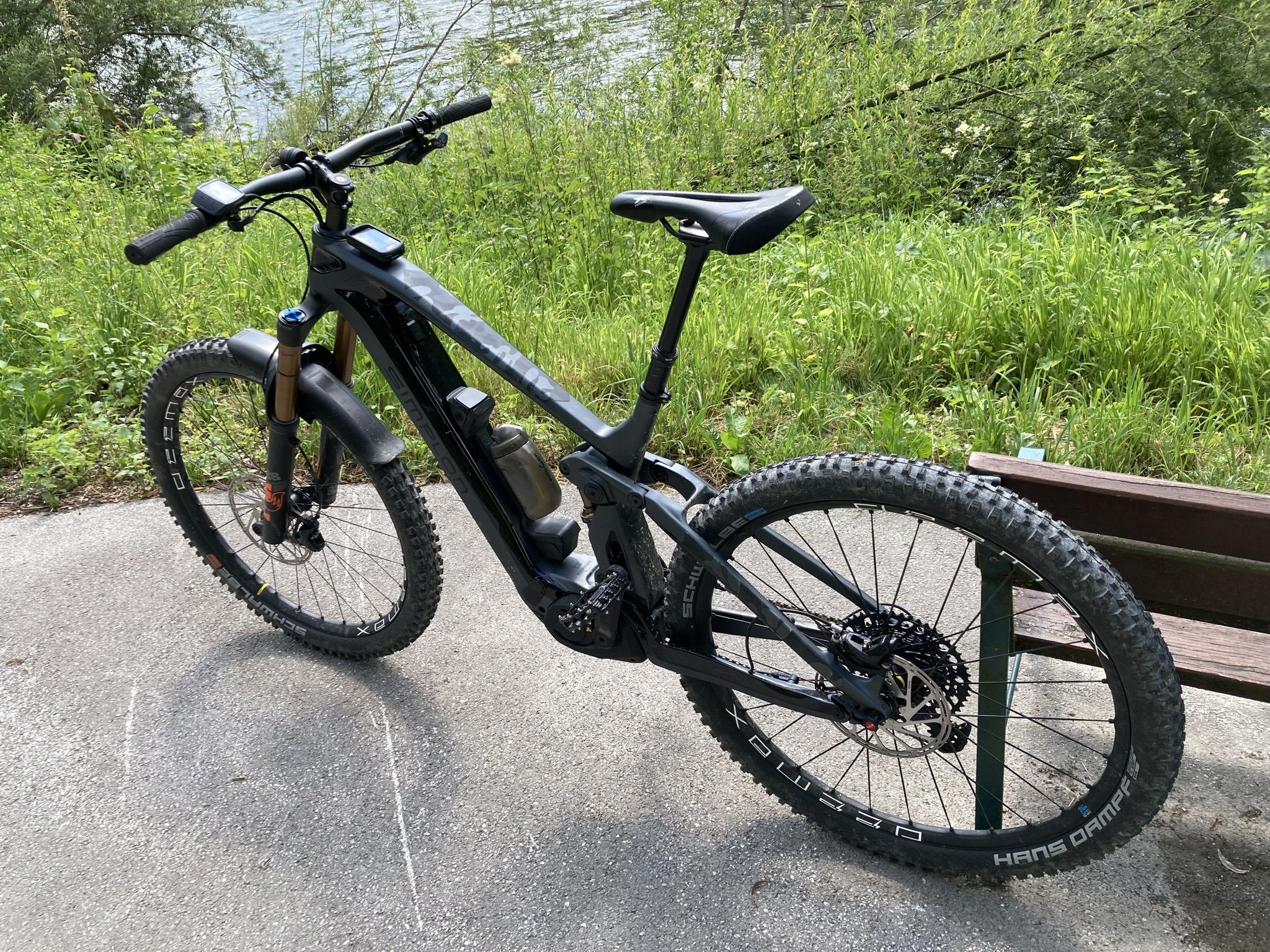

ich bin seit kurzer Zeit ebenfalls stolzer Besitzer eines solchen EMTBs. Mein erstes E-Bike. Hab erst letztes Jahr wieder mein 20 Jahre altes "Bio-Bike" rausgeholt und wieder Spaß am Radfahren gefunden und mein Sohn schleppt mich zeitweise mit in den Bike Park. Wobei ich es mit meinen 48ig Jahren es dort gemütlich angehe. ;)
Ich hab die 29er Version mit SRAM Schaltung und Bremse sowie FOX Komponenten. Hab gut 200 km runter gespult und bin total begeistert von dem Teil. Getauscht werden Sattel und Griffe. Was mich genervt hat, waren die auftauchenden knarzenden Geräusche. Nach intensiverer Suche konnte ich gestern die Akku-Abdeckung identifizieren. Ich hätte mir einiges an Zeit gespart, wenn ich gleich hier im Forum geschaut hätte. XD
Herzlichen Dank an orangeknuckles für seine ausführliche Beschreibung dazu. Das werde ich heute am Abend gleich mal teste. Noch eine Frage dazu: Habt ihr alle Schrauben beim Deckel gelockert und danach justiert und wieder angeschraubt oder nur diese fester angeschraubt. Habt ihr die Schrauben nach Gefühl angezogen oder nach einer vorgegebenen Anzahl an NM? Wenn ja wie viele NM waren es?
Anbei noch 2 Pics. von meinem Bike
lg, Günther

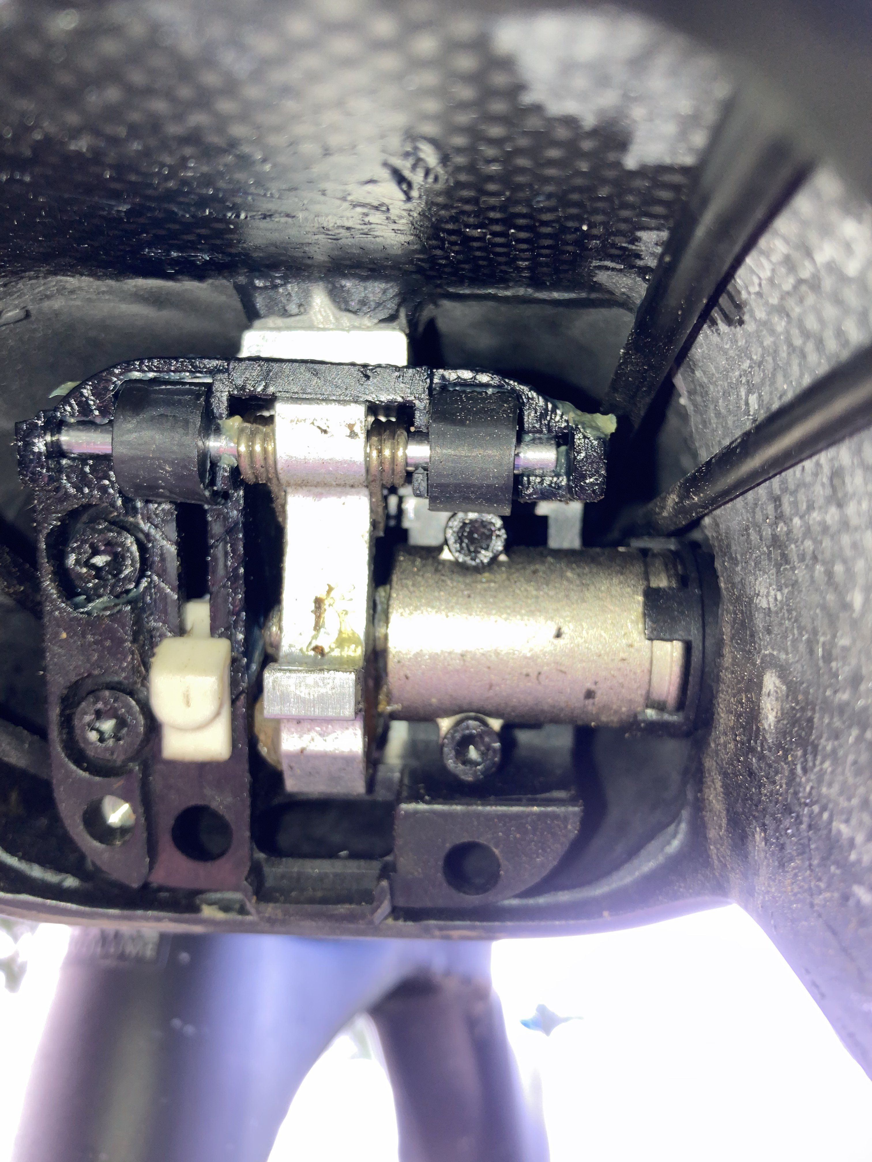

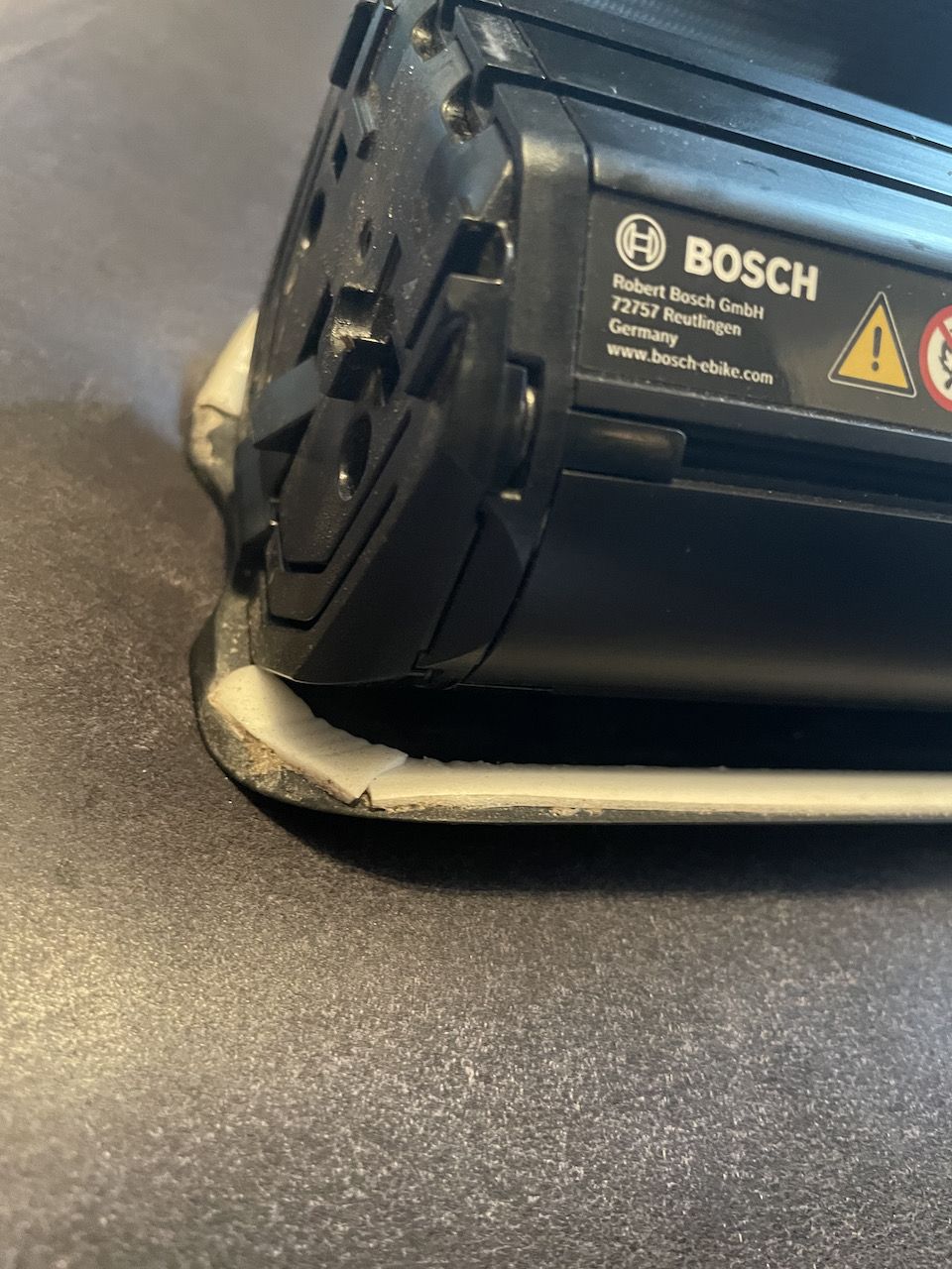

Jipp... lange Suche - schlussendlich war es mit Nuckels Bestätigung/Hilfe auch bei mir "erledigt".
Wobei ich meine, dass es nicht NUR die Abdeckung an sich ist, auch die Ausdehnung des Akku bei Wärme bzw. das "Arbeiten" selbigen (und damit natürlich auch das "Wandern" der Abdeckung):p im Rahmen und das dadurch entstehende, extrem unangenehme Knarzen.
Ich habe zusätzlich jetzt noch rund um den Akkudeckel UND zwischen Akku und (verschobener XD) Abdeckung ein Abdichtendes Selbstklebeband geklebt. ca. 5 mm breit und 2 -3 mm "dick" (das wird ja bei Druck eh zusammengepresst). das sieht man gar nicht, wenn es sauber am Rand sitzt.:angel:
Nun knarzt gar nix mehr.

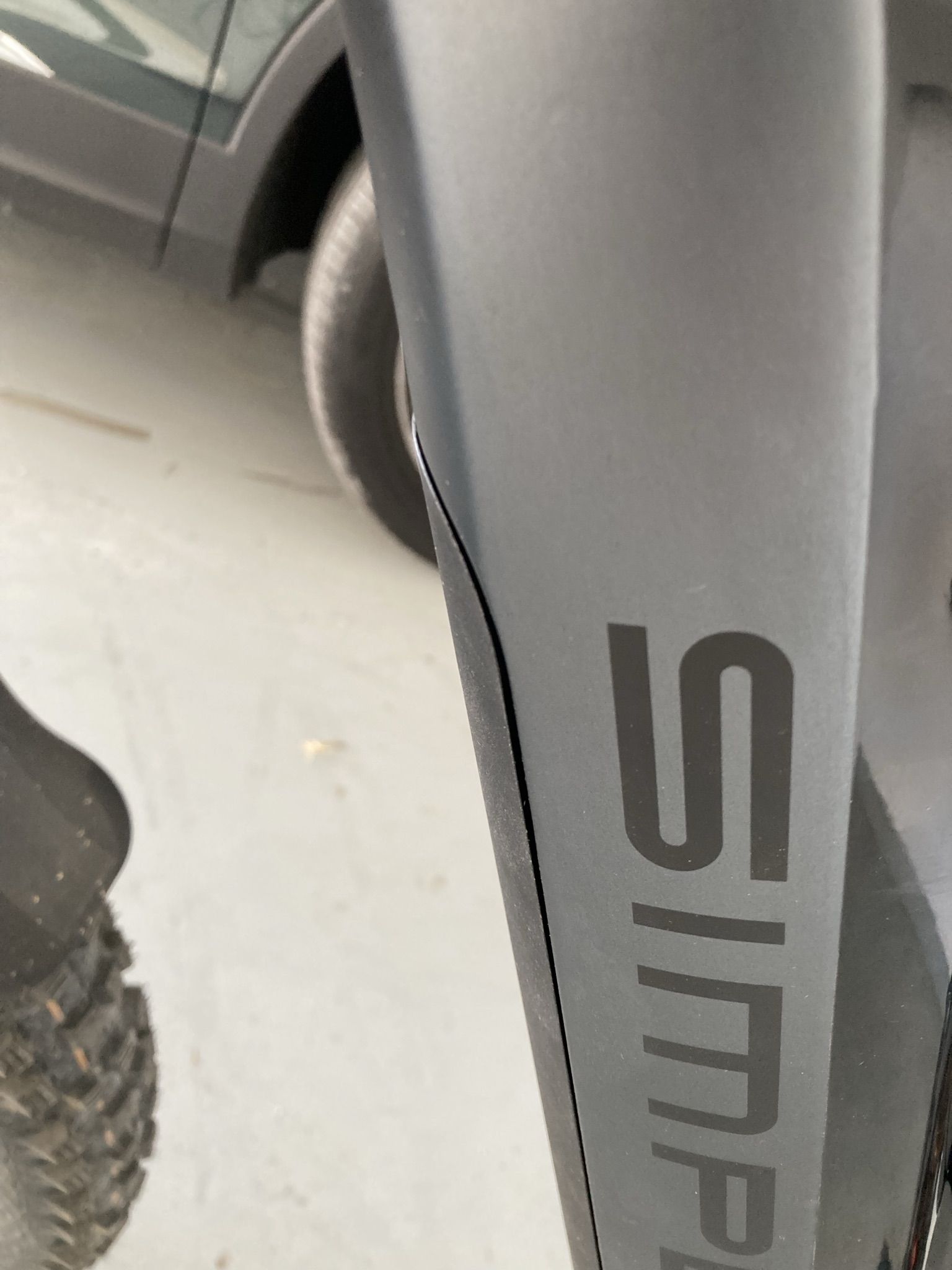

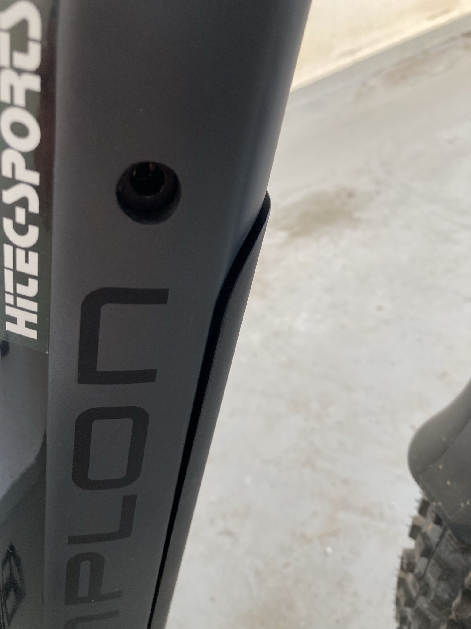

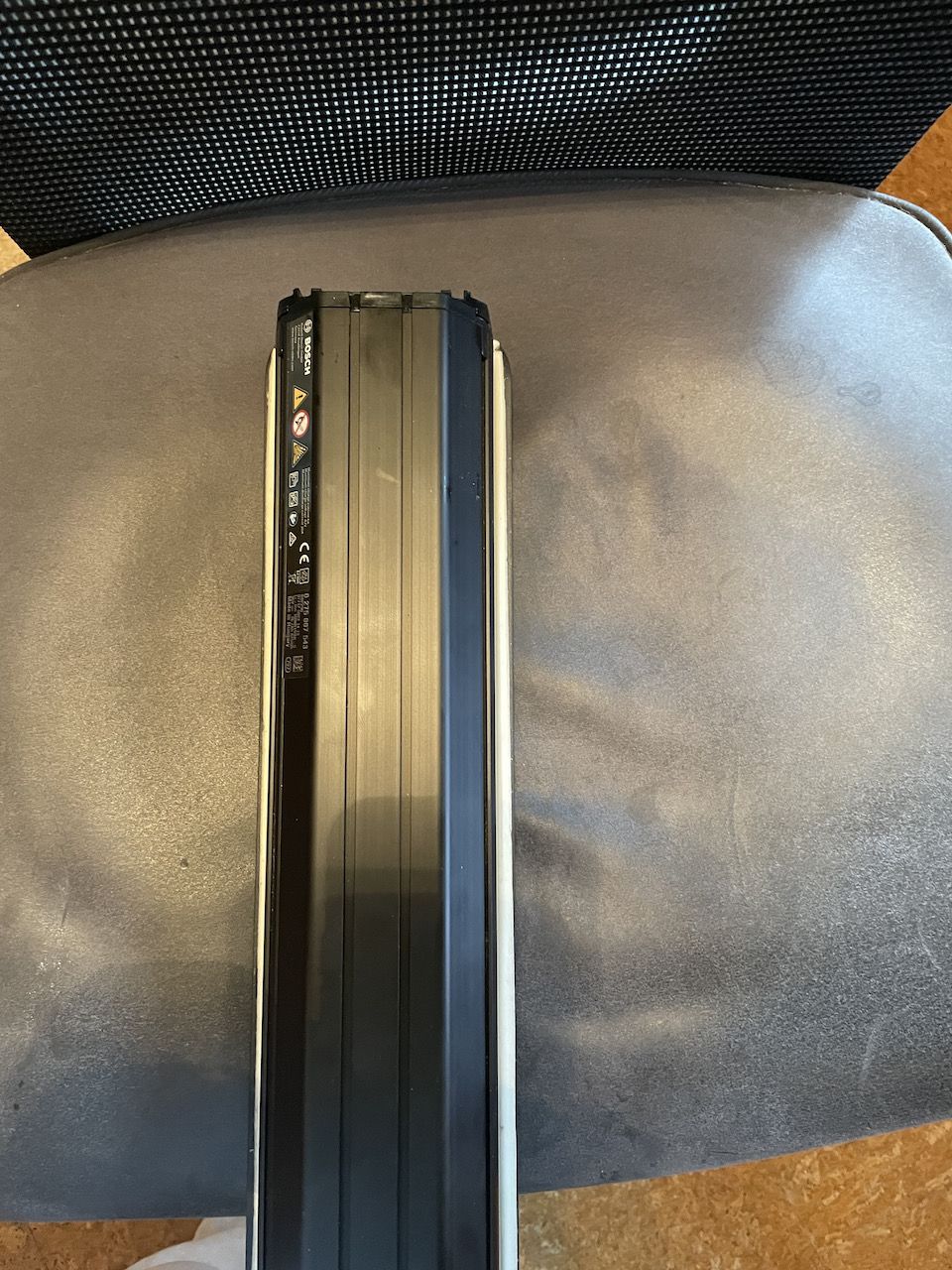

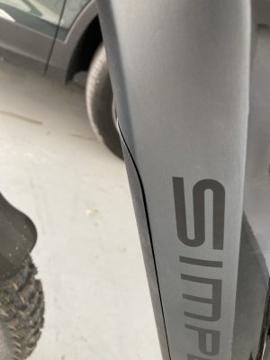

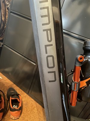

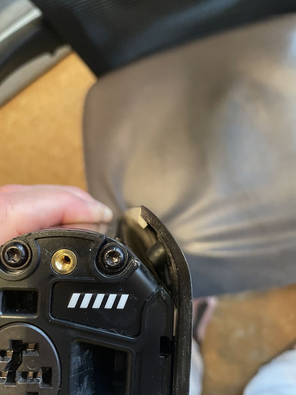

@Nashequilibrium Danke für den Tipp. Schade eigentlich, da man sich bei so einem teuren Rad eine etwas bessere Lösung erwarten dürfte. Es scheint ja so, dass das Problem kein Einzelfall ist. Zum Glück lässt es sich einfach lösen. Was mich etwas ärgert ist, dass der Deckel oben auf einer Seite nicht ordentlich schließt bzw. weiter weg steht und dadurch ein größerer Spalt entsteht. Ist sehr unschön.
Kannst Du über die Schrauben an der Halterung vom Akkuschloss justieren.
Jipp, kannste so justieren. Der Nuckles ist einfach der Erklärbär.XD

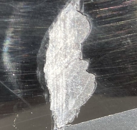

Hallo zusammen,

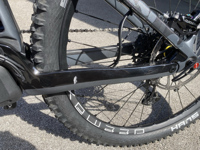

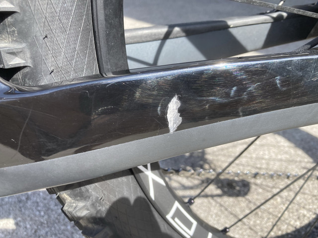

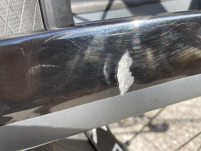

ich hatte am WE auf einem Trail leider einen Sturz mit Folgen für das Bike. Ich habe Fotos an meinen Händler zur Prüfung geschickt, da ich in 3 Tagen auf Urlaub fahre, wo das Bike mitkommen soll. Da ich keine Erfahrungen mit Carbon habe, bin ich mir nicht sicher ob ich so fahren kann. Bin nach dem Sturz noch ein paar Stunden auf Trails unterwegs gewesen, da ich den Schaden aufgrund des Dreckes nicht gleich gesehen hatte. Was meint ihr?
Hallo zusammen,
Hm... schaut oberflächlich aus, die erste (Deckschicht - ungewöhnlich, ich kenne mich mit der Art der Schichten nicht so gut aus, aber das scheint wirklich "nur" die oberste Schicht zu sein, ich dachte immer, dass sei alles aus einem Guss nur eben verschiedene Lagen. Das schaut eher wie eine separate, einzelne "Schutz" oder "Farb/Lackschicht" aus, der komplette Verbund bzw. die Trägerfaser schein nicht arg angekratzt....hm?) Schicht, ansonsten wäre es mehr ausgefasert.Das schaut aber irgendwie so aus, als ob da wirklich "Nur" die Deckschicht abgesplittert ist. Ich kenne da andere Schäden,,,,,
Aber alles, was wir aus der Ferne sagen, wäre ein Blick in Glaskugel.:flushed:
Dass muss professionell durchleuchtet werden, um tieferliegende Schäden auszuschließen.
jm2c:(
Sieht bei mir ähnlich aus, am Rahmen. Die Struktur drunter fühlt sich noch hart an und lässt sich nicht eindrücken, mein Bauchweh hält sich in Grenzen.
Draufdrücken solltest du mal versuchen, sollte nicht nachgeben.
Bin aber selber mit Carbon nicht so vertraut.
Ich habe immer gemeint, dass es keine extra Lackierung von Carbon braucht, zumindest nicht als extra Schicht. Es gibt ja als Verbund eben schon die farbigen Schichten, die dann eben verklebt werden und so das Carbon eben ja nach Dicke geformt wird. Ich kenne das noch von den alten Carbonrahmen (u.a. mein Simplon Dozier Fully)- da hat man teilweise die Waben oder das Gitter der einzelnen Schichten durchschimmern sehen - egal, welche Farbe schlussendlich das Finish hatte. Wobei sicher eine dünne Lackschicht immer als Finish drauf kam...Aber da sind sie nun sicher auch schon weiter. Wobei ich das eher als Nachteil empfinde - weil bei einem Schlag/Bruch, so wie es oben ausschaut, muss da ja komplette die Lackschicht ersetzt werden - wie bei einem Auto kann ich mir nicht vorstellen, dass da die Stelle allein lackieren reicht. Beim Carbon ist das sicher einfacher, so eine Stelle - so denn gesplittert oder so - zu reparieren/versteifen, ohne gleich den ganzen Hinterbau oder Rahmen/Schwinge zu lackieren. Hm - interessant wäre, was Simplon dazu sagt.

Hallo zusammen,
aktueller Status von dem Schaden an meinem Bike. Rückmeldung war vom Händler, dass ich beruhigt in den Urlaub damit fahren kann und sie während dessen die eine neue Schwinge bei Simplon bestellen. Ich habe bei meiner Versicherung Wertgarantie angerufen und ihnen die Sachlage erläutert. Sie meinten nur, dass ich danach die Rechnung schicken soll und dann der Fall erledigt sei. Wenn das auch bei der Umsetzung so gut klappt bin ich extrem froh die Versicherung abgeschlossen zu haben. Hauptgrund dafür war eigentlich die Absicherung gegen Diebstahl.
