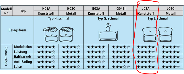

verwende den J02A und den neueren J03A Resin

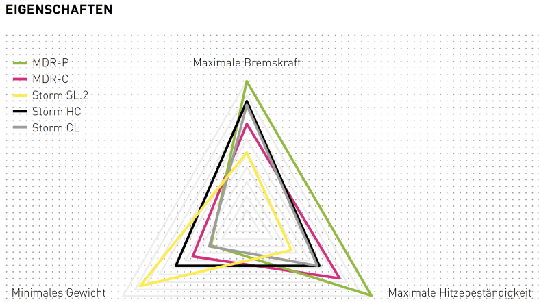

als zweite Alternative teste ich noch die Magura MDR-C (Preis ist auch ok)
die schaut recht massiv aus und soll auch gut hitzebeständig sein (ist auch 2mm dick)
Magnetloch wäre sogar drinnen, hab mal einen Magura Magnet zum Test mit bestellt
