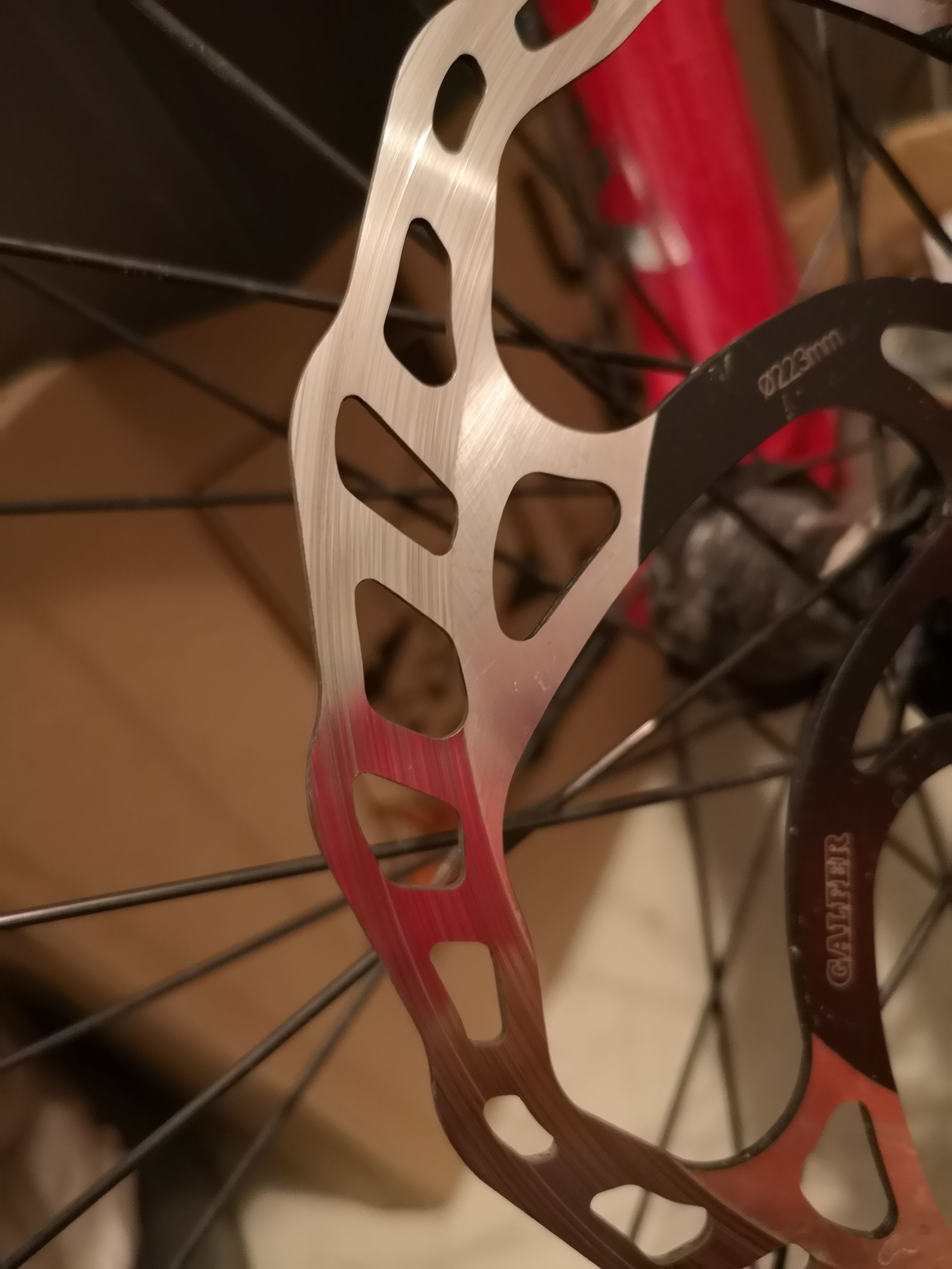

hab gerade die Galfer Wave beim Bike meines Sohnes angeschaut (nur 2-3 Touren gefahren) das gefällt mir optisch gar nicht
Lg Tirolbiker63

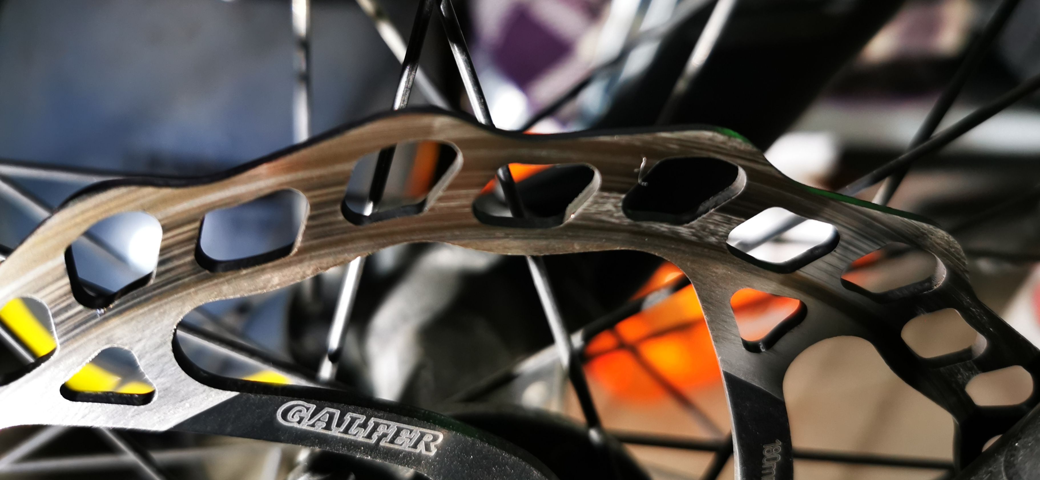

Was für Toren fährt ihr?
So sehen meine Galfer 223 vorne aus nach ca. 10000 hm in Tirol / Bayern mit Trails (S1- S3 )und vielen Abfahrten aus. (Magura 9.C Comfort Disc Beläge und Miles Blau)

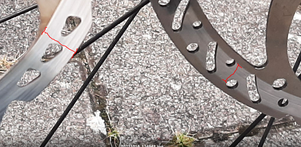

ich glaube das liegt auch an den Dimensionen deiner Bremsanlage das es bei dir eine sehr gute Wärmeableitung gibt
223er Scheibe gegen 180er Scheibe ist schon ein Unterschied
4 Kolbenbremse mit extrabreite Magurabeläge(538mm²) gegen 2 Kolbenbremse mit Shimanobeläge (347mm²)
macht auch viel aus
ich kann nur sagen dass es vorher bei der Shimanoscheibe keine blauschillernden Farben am Innenrand gegeben hat, bei kleineren Dimensionierungen merkt man dann halt Unterschiede in der Wärmeableitung eher
ich glaub dass die kleineren schmalen Beläge auch nicht so gut mit den großen mittigen Ausnehmungen der Wave harmonieren, wenn meine Vermutung stimmt dürfte es mit dem extra massiven Reibring der TS HD keine Probleme geben, werde das mal weiter beobachten
Lg Tirolbiker63

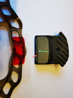

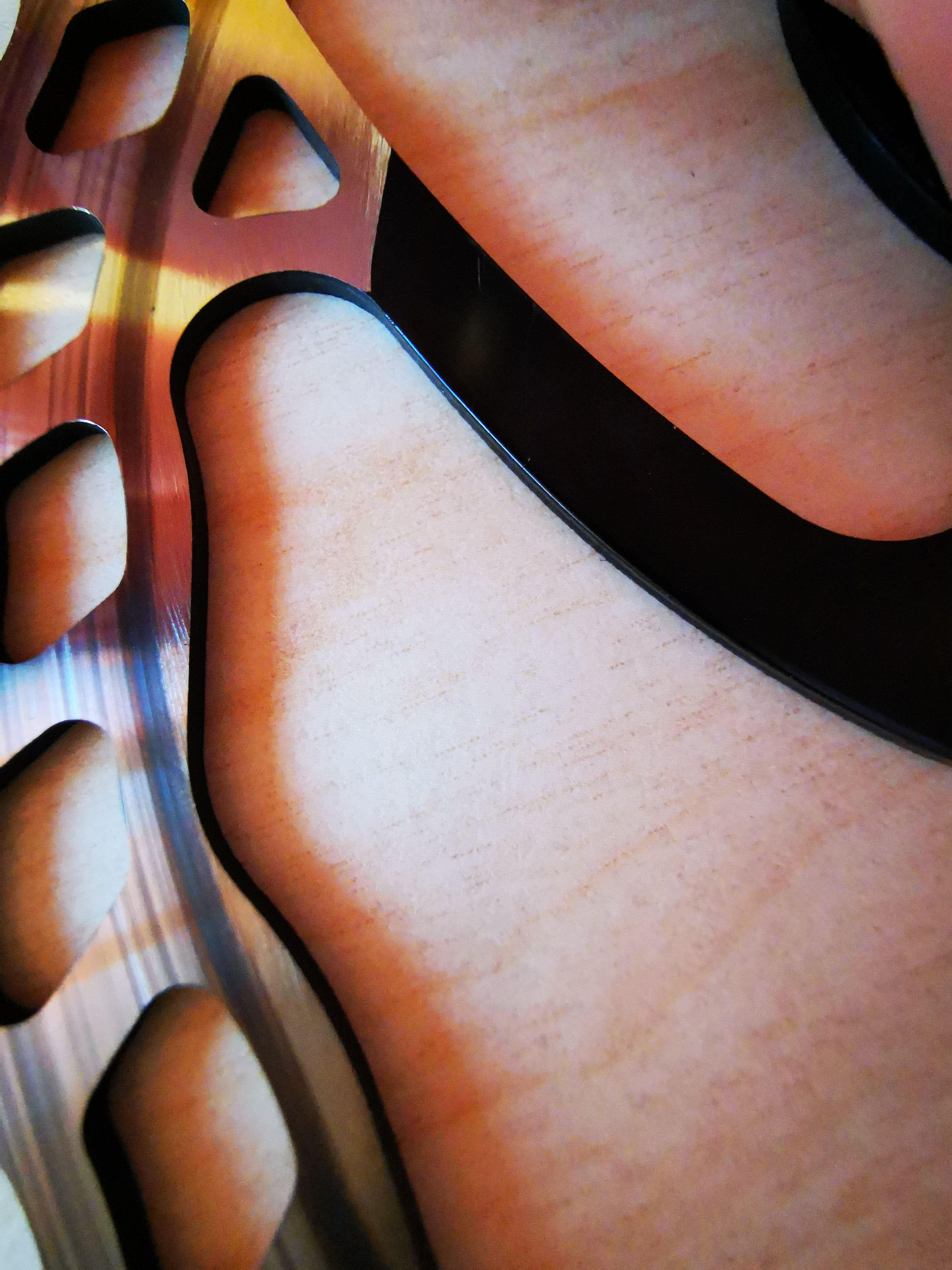

hab mal versucht die Farbe aufs Bild zu bekommen
hab mal überlegt warum es vor allem mit der Galfer Wave Überhitzungen bei einigen Versuchen gegeben hat
in der Industrie war bei Schleifscheiben die Konstellation schmales Schleifobjekt auf grosslöchriger Scheibe sehr aggressiv , je schmäler desto höher die Hitzebelastung (schneidet sich wie ein Messer in den Belag) und grobe Löcher führen zu rupfen und Vibrationen, gar keine Löcher sind aber auch nicht gut da man keine Kühlung hinein bekommt und Ablagerungen entstehen und nebenbei hat ein zu feine Porosität keine gute Reibwirkung (zu glatt rubbelt und quitscht wenig Bremswirkung)
deshalb muß man vermutlich auch bei MTB Scheiben und Belägen einen guten Mittelweg finden
kleine Scheiben, wenig Masse und sehr kleine schmale Beläge sind eindeutig ungünstig, diese Konstellation sollte man meiden, und wenn man bereits vorgegebene negative Faktoren hat dann sollte man zumindest keine zu leichten groblöcherigen Scheiben verwenden
bei sehr breiten Belägen (Magura 9.C usw.) und sehr grossen Scheibendurchmessern geht das eher gut

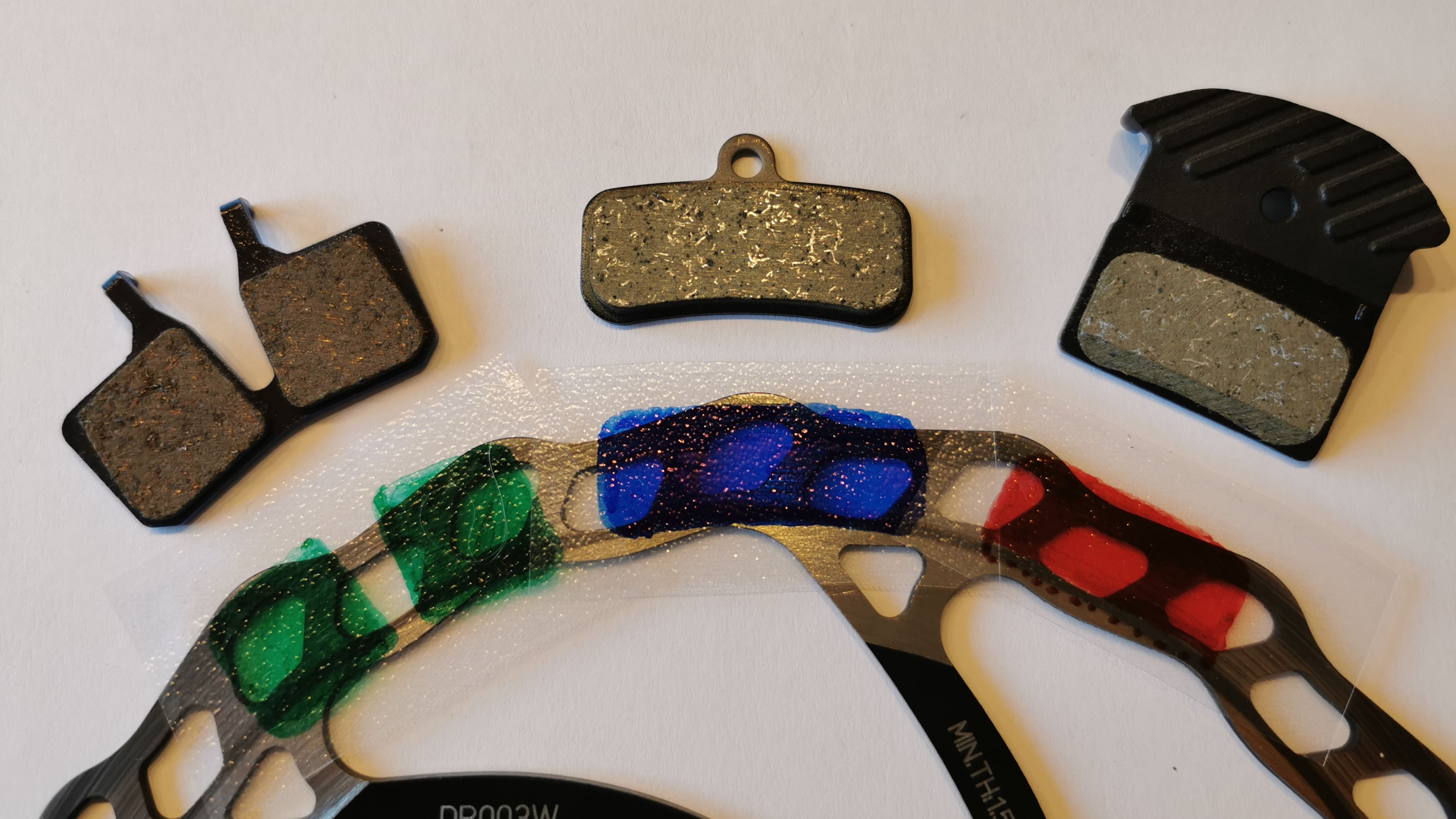

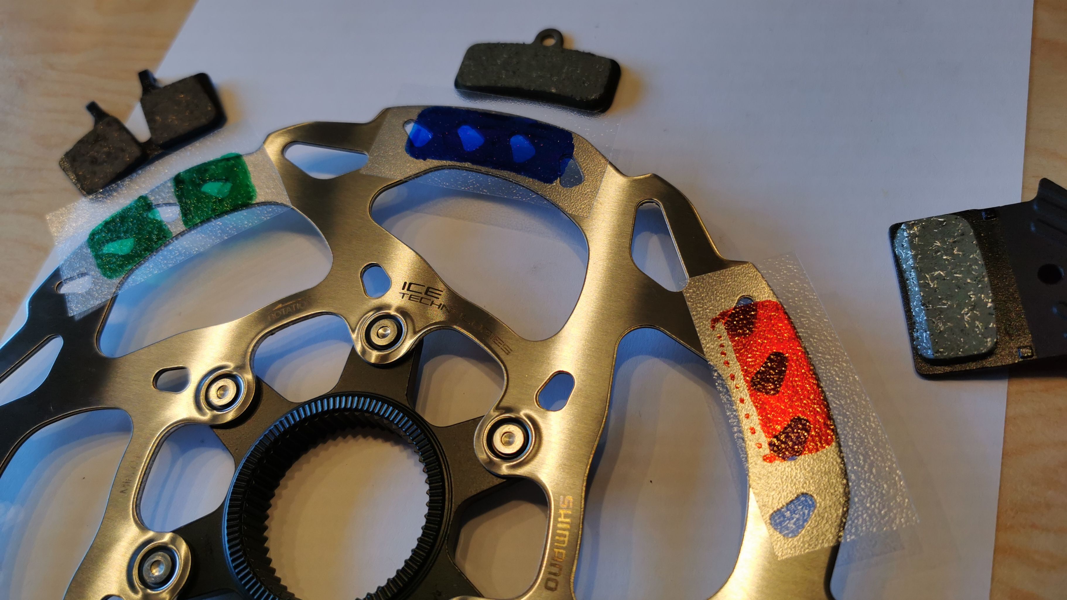

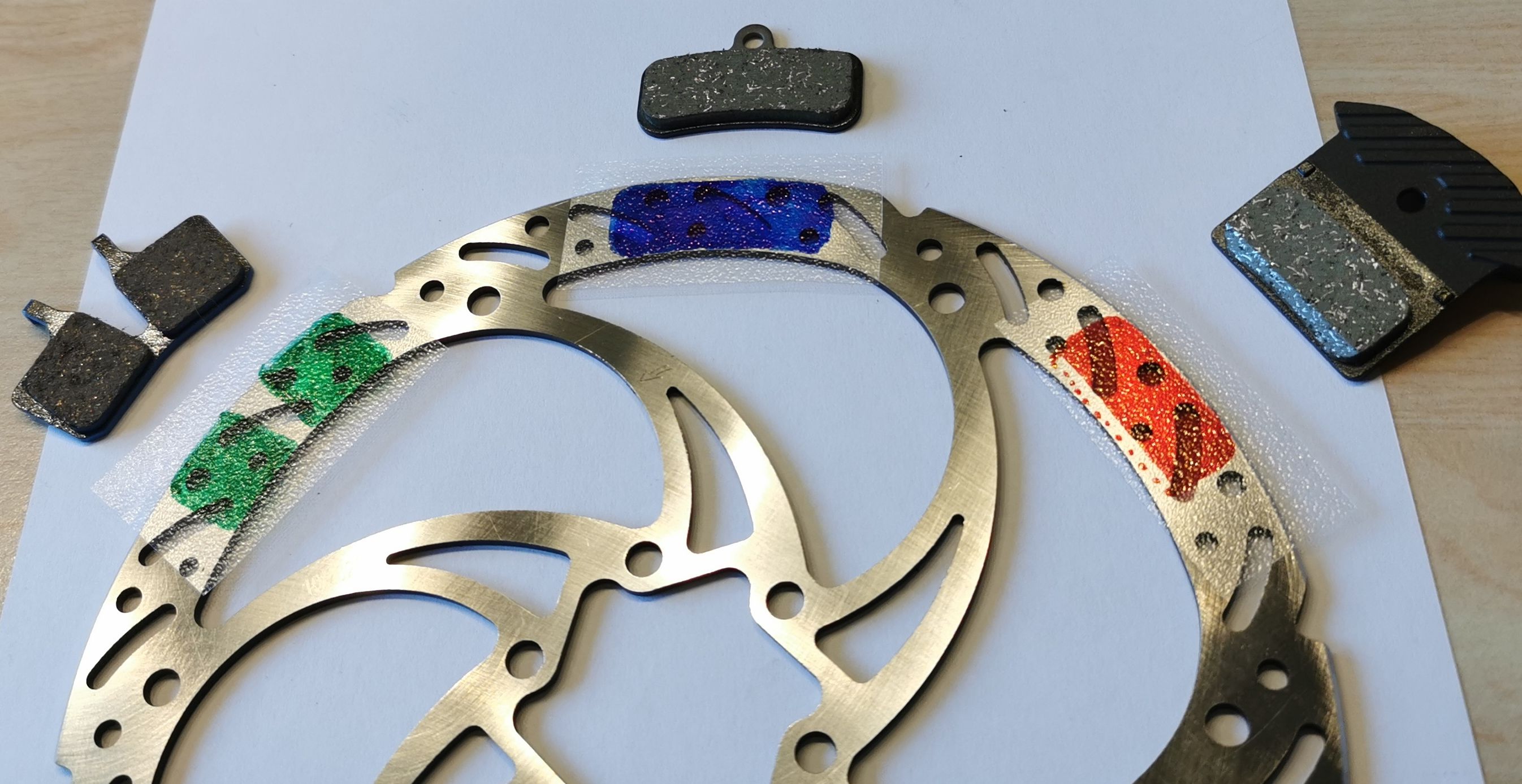

hab auch einige Bilder gemacht welche verschiedene Konstellationen zeigen
Lg Tirolbiker63
ungünstiger Belag, durch Fase nur 12mm breite Auflage (zeigt Überhitzung am Innenrand der Scheibe)
relativ wenig Metallkontakt, sehr große Löcher, sehr leicht
gute Metallauflage, breite Streben, Alukern
gute Metallauflage, massive Dicke (2,05mm) viel Masse (schwer)

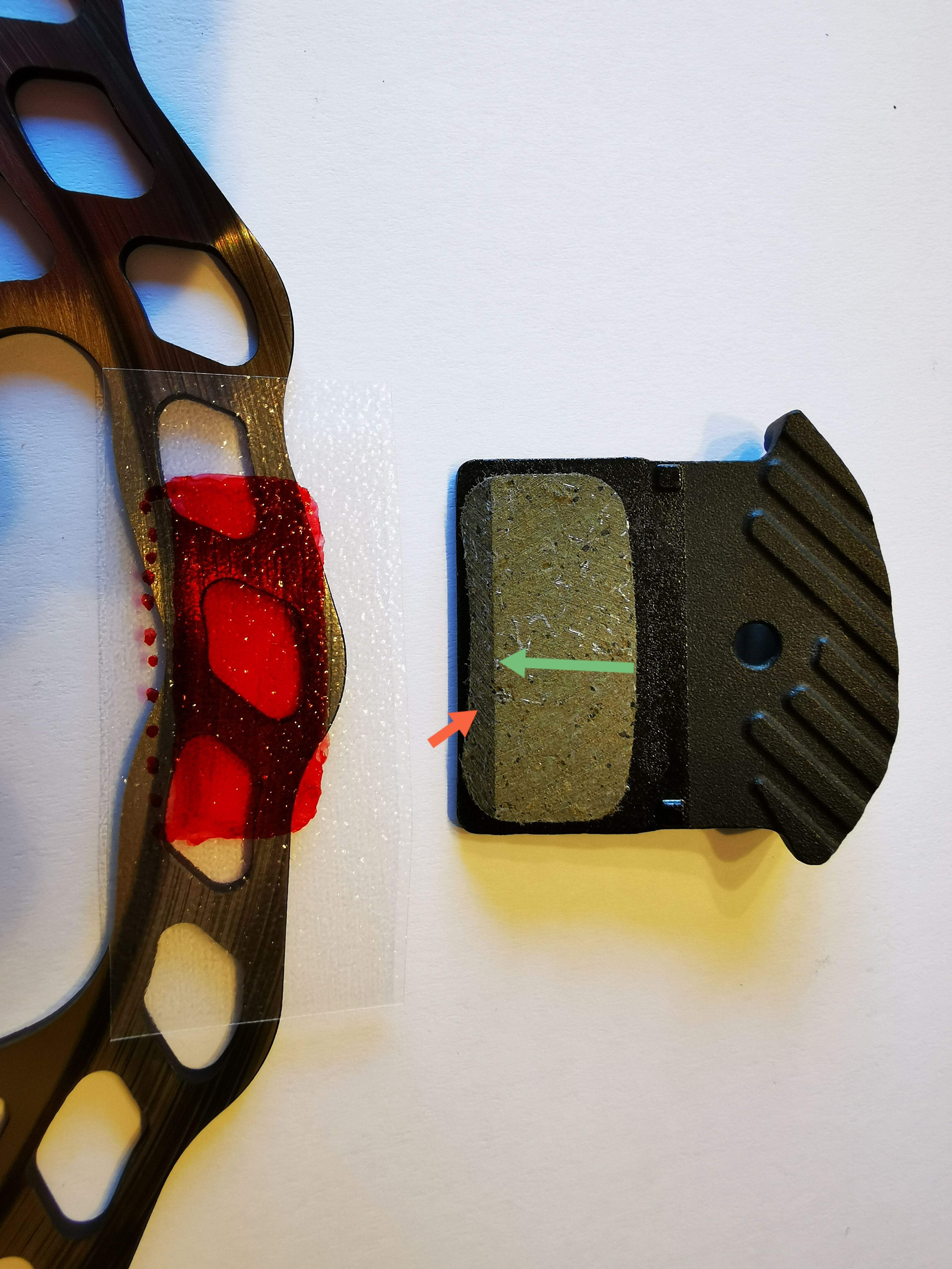

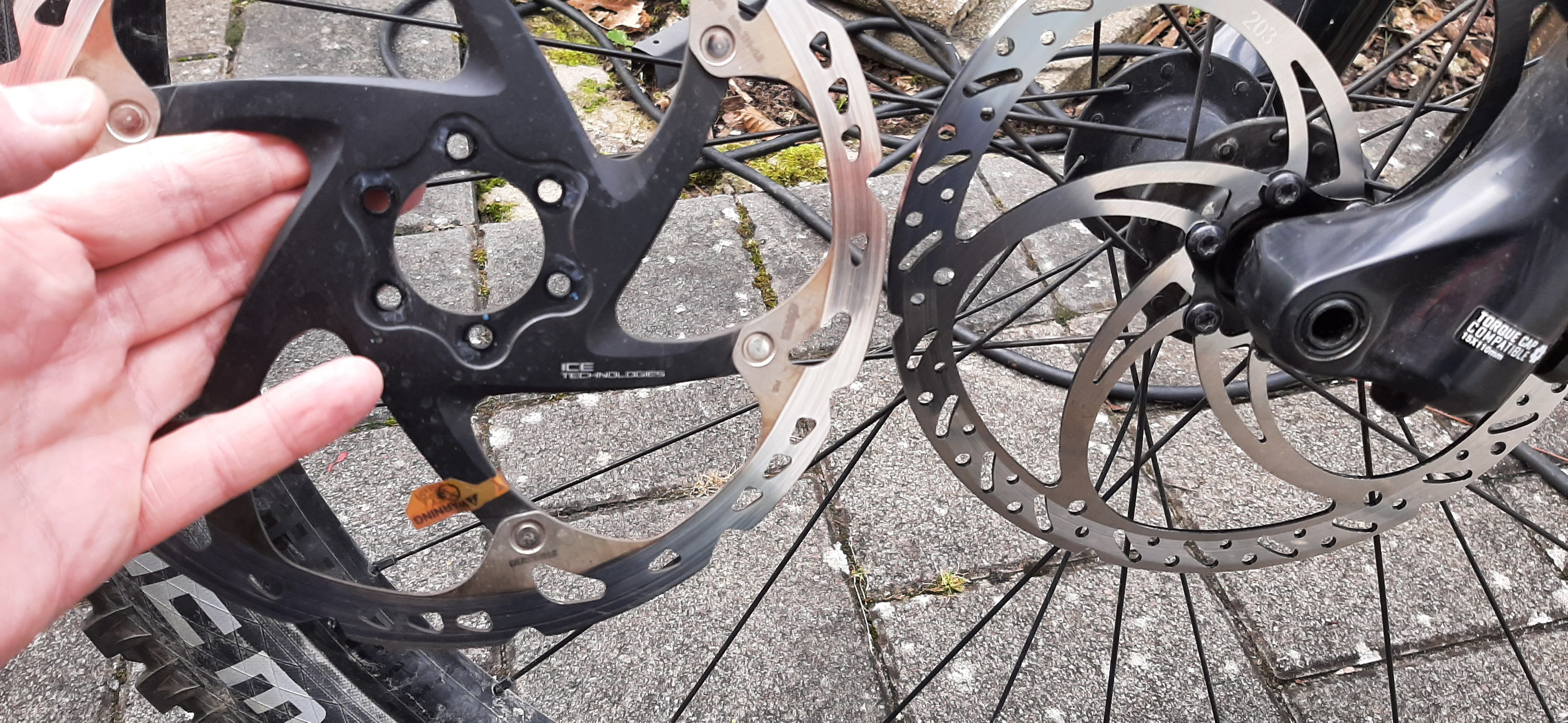

Vorher/Nachher. Bin aufs Dächle gekommen...
Die Originalscheibe hat so 2000 km drauf und sich schon verdächtig der angegebenen Verschleissgrenze von 1,5 mm genähert. Gemessen gabe ich 1,6 mm. Und sie hatte einen leichten Schlag.
Die hintere hat noch gute 1,8 mm.
Bremsbeläge habe ich einen neunen Satz, da vorhanden, Shimano, reingemacht.
sieht so aus als ob der Belag noch nicht voll aufliegt bei der neuen TS
aber ich geh jetzt biken ;)
Lg Tirolbiker63

Das stimmt schon, allerdings sind die aus deinen Bilder immer noch mit mehr Reibfläche.
Der Steg ist doch nicht ganz durchgehen, sondern nur oben?
Auf jedenfall sind die 8er Beläge, also Einzeln murks, weil das dann keine 4 Kolben, sondern zweimal 2x Kobelbreme ist.
Das verstehe ich jetzt nicht. Die TS ist die am Rad.
Und bei der alten sieht doch die Abdeckung gut aus.
Oder was meinst du?
ja, bei der alten sieht die benutzte Reibringbreite gut aus
bei der neuen TS sieht man einen eher schmalen Streifen, es sieht zumindest auf den ersten Blick so aus als ob der Belag noch nicht in voller Breite am Reibring schleift
Lg Tirolbiker63
Lg Tirolbiker63
Ah, verstehe.
Wobei das Bild direkt nach der Montage und ca. 300 Meter Probefahrt die Strasse hoch und runter entstand.
Ich fahre erstmal eine Tour damit.
Wobei ich die Position des Sattels nicht geändert habe und es sind noch die alten Beläge drin gewesen.
