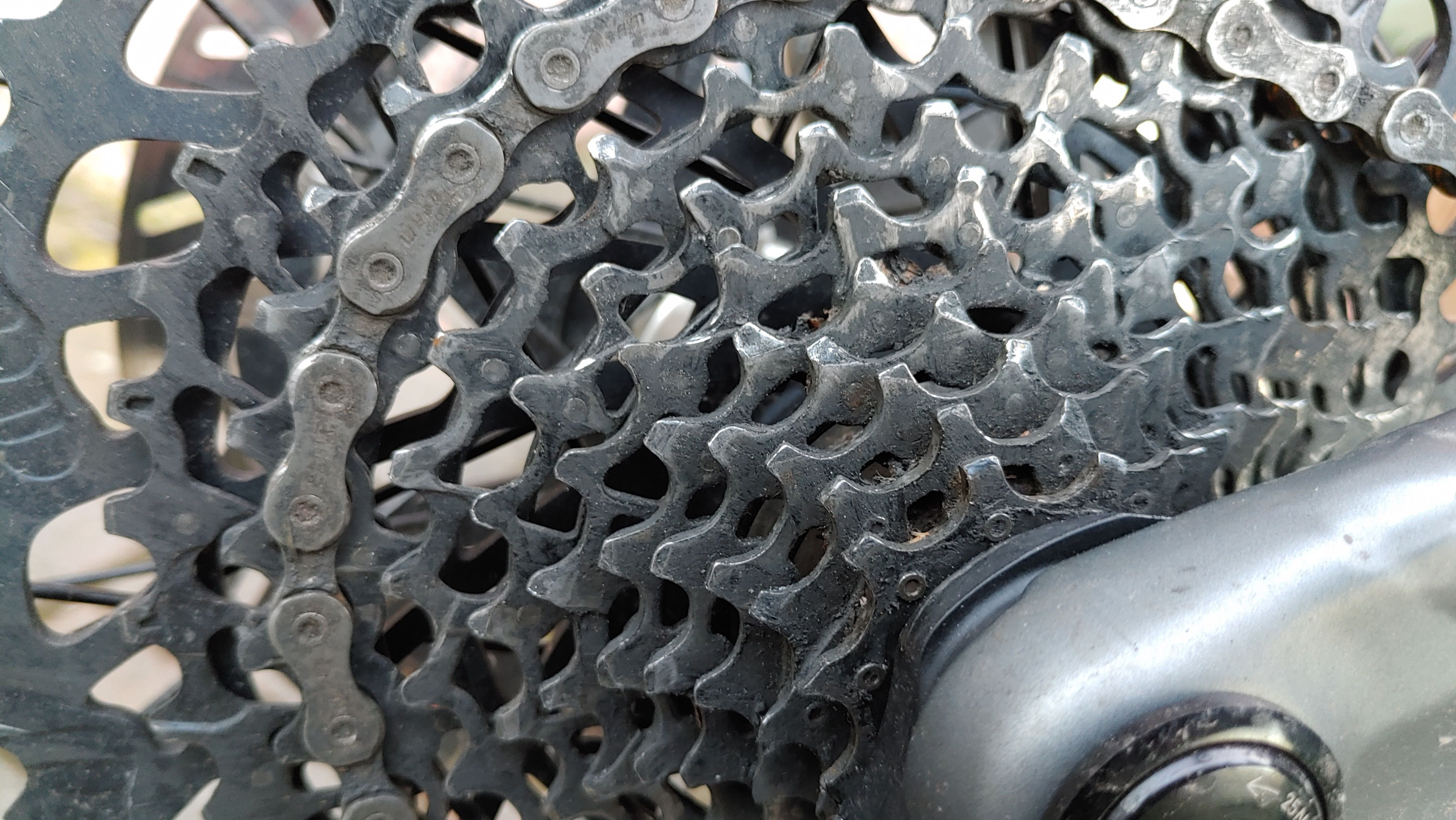

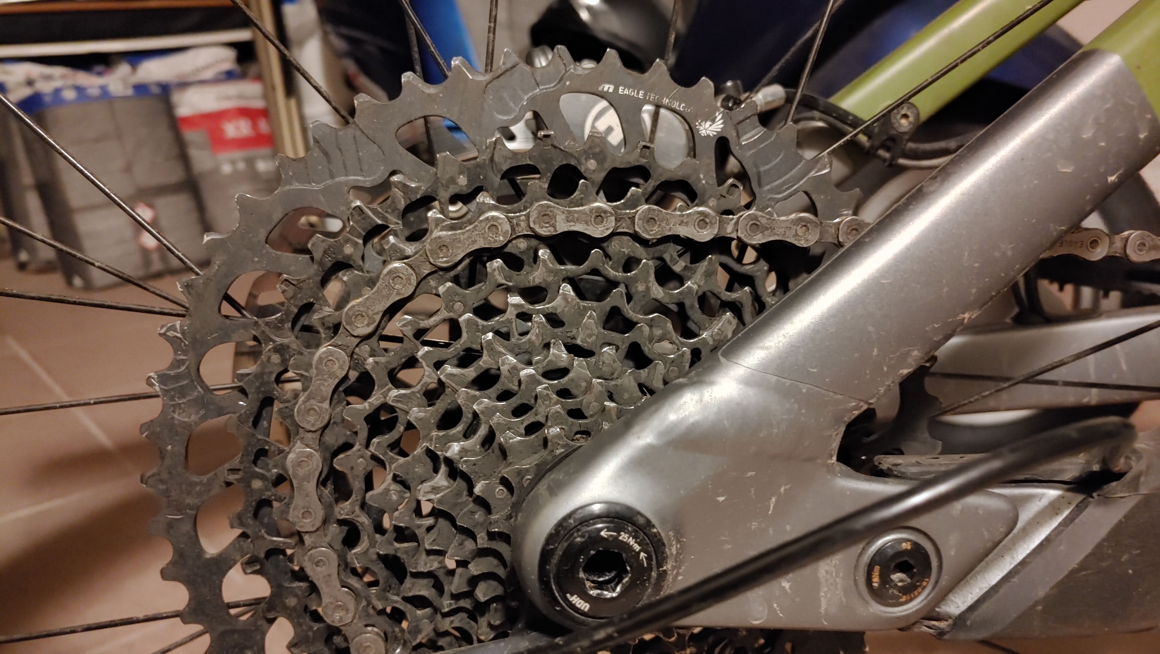

Hallo zusammen.
Mein Cube Stereo Hybrid 140 HPC TM 750, welches ich letzten Spätsommer gekauft habe, hat nun 1200km auf dem Buckel und der erste Kettenwechsel steht an. Laut Kettenlehre liegt die Längung bei ca 0,8-0,9. Bei 1 soll man ja spätestens wechseln. Und da dachte ich mir, lieber zu früh als zu spät.
Also neue Kette gekauft (SRAM Eagle NX 12 fach). Diese habe ich heute montiert. Das Kettenschloß auch richtig herum (Pfeil in Laufrichtung) und siehe da, beim kraftvollen Pedalieren springt die Kette in mehreren (wahrscheinlich in allen) Gängen über (an der Kasette). Also die Kette mal anders herum montiert, vielleicht gibts da ja eine Laufrichtung. Aber auch das hat nichts gebracht. Da ich jetzt ratlos bin habe ich die alte Kette wieder drauf gemacht und siehe da, alles funktioniert wieder. Ein Überspringen der Kette war in verschiedenen Gängen trotz hoher Kraft nicht mehr zu provozieren.
Hat jemand von euch eine Idee, woran das liegen könnte? Die Schaltung ist super eingestellt, Gänge springen nicht über, Die Kassette sieht auch noch gut aus. Sollte sie nach 1200km auch noch. Video vom Kettensprung im Anhang.
P.S. Auf dem Bild ist wieder die alte Kette montiert

Gibt schon krass viele Threads zu genau diesem Thema.
Kurzfassung: neue Kette passt oft nicht zu alter Kassette ...
Die verschlissene Kette beschädigt die Zahnräder.
Häufig genutzte Zahnräder leiden mehr als weniger benutzte - oft die kleinen, wenn man viel auf der Straße fährt.
Wenn es nur 2 Zahnräder sind, die springen, und es geht bei schwcher Antriebsleistung, dann legt sich das eventuell nach einigen km. Sonst musst die alte Kette wieder auflegen und fahren bis nixxxx mehr geht.

Vielleicht kann jemand die Kassette auf dem Bild bewerten!? Kenne mich da leider nicht so aus, da ich mich nie damit beschäftigt habe. Hat immer alles funktioniert.

Kettenpflege wäre auch zu überdenken. Denn diese Pampe auf der Kette wirkt wie Schmiergelpapier.

Ich habe das auch schon einmal gehabt, das passiert meistens wenn die kleinen Ritzel häufig und/oder mit viel Power gefahren werden.
Bei mir war es auch so beim 140TM. 1.Kette bei 1.000 km runter, neue GX drauf und als ich nach weiteren 2.000 km ne neue Kette montiert habe, gleiches Problem. Ich habe dann die „alte“ Kette wieder montiert noch weitere 4.000 km bis zum Tod des Antriebstranges gefahren.

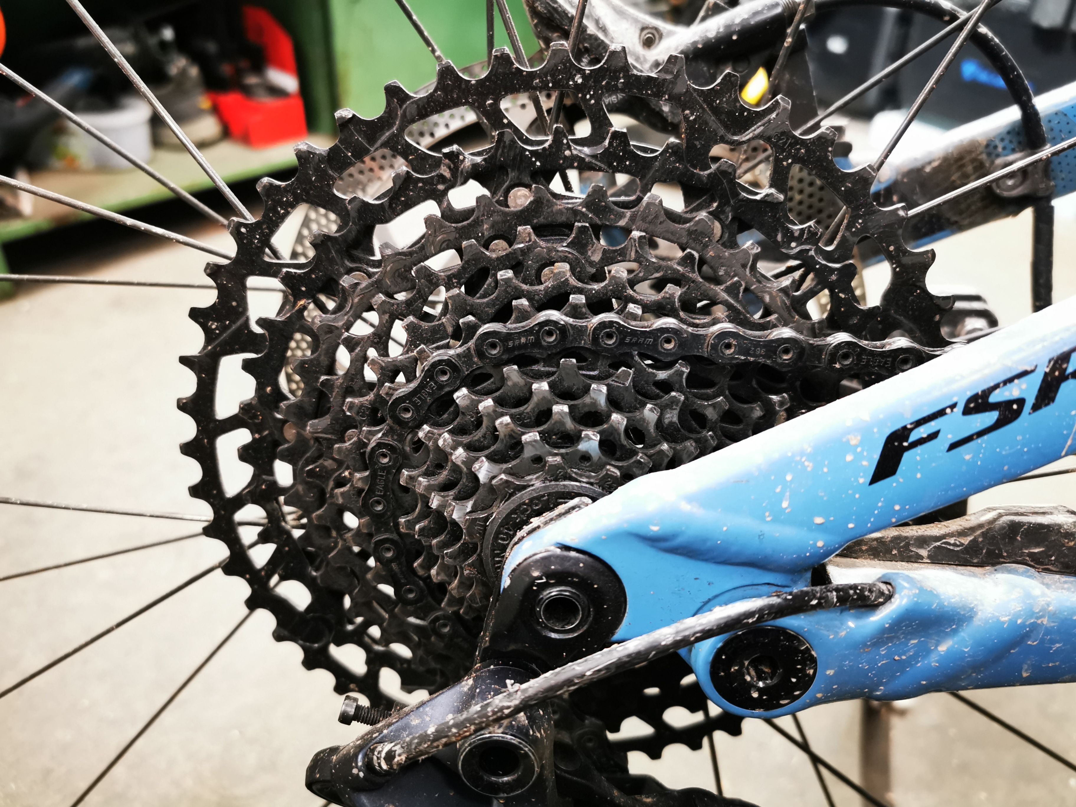

ging mir auch so (fahre extrem viel Berge und auch eher mit höherer Motorleistung)
alles getauscht und nach 6 Monaten mit 2300Km war die Längung über 1 und Kette springt (NX Kassette mit GX Kette)
dann alles getauscht aber NX Kassette mit X01 Kette
stehe derzeit nach ca. 5700Km und 14 Monaten bei Längung 0,5 (lt. CC4 Parktool und die CC2 zeigt etwas darunter an) und es läuft noch top

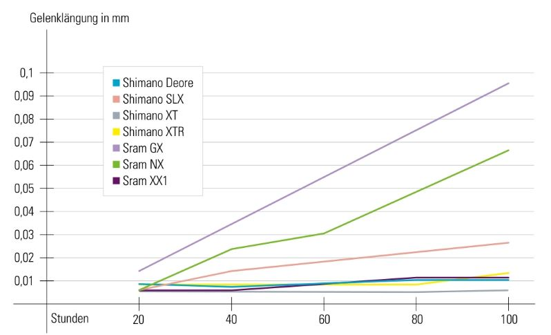

Kettenlängung bei einem Test (XX1 ist da Top gegenüber GX und NX)
meine NX Kassette nach 5700Km und 14 Monate

Ich sehe die Probleme eher bei NX/GX Ketten und nicht bei der GX Kassette.
Ansonsten hätte meine Frau nicht 11.000 Km mit einer GX Kassette und 3 GX/1NX Ketten geschafft und es schaltet immer noch gut…
