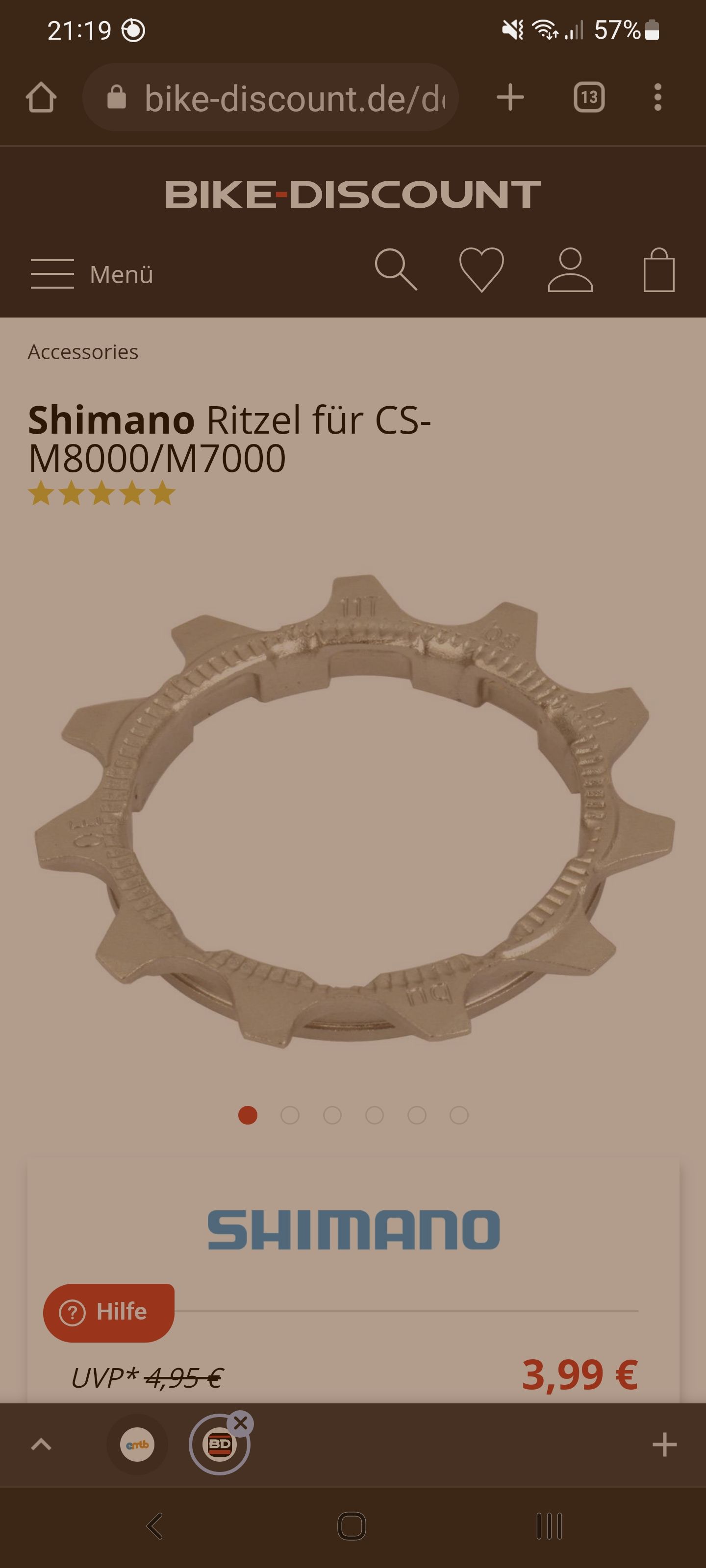

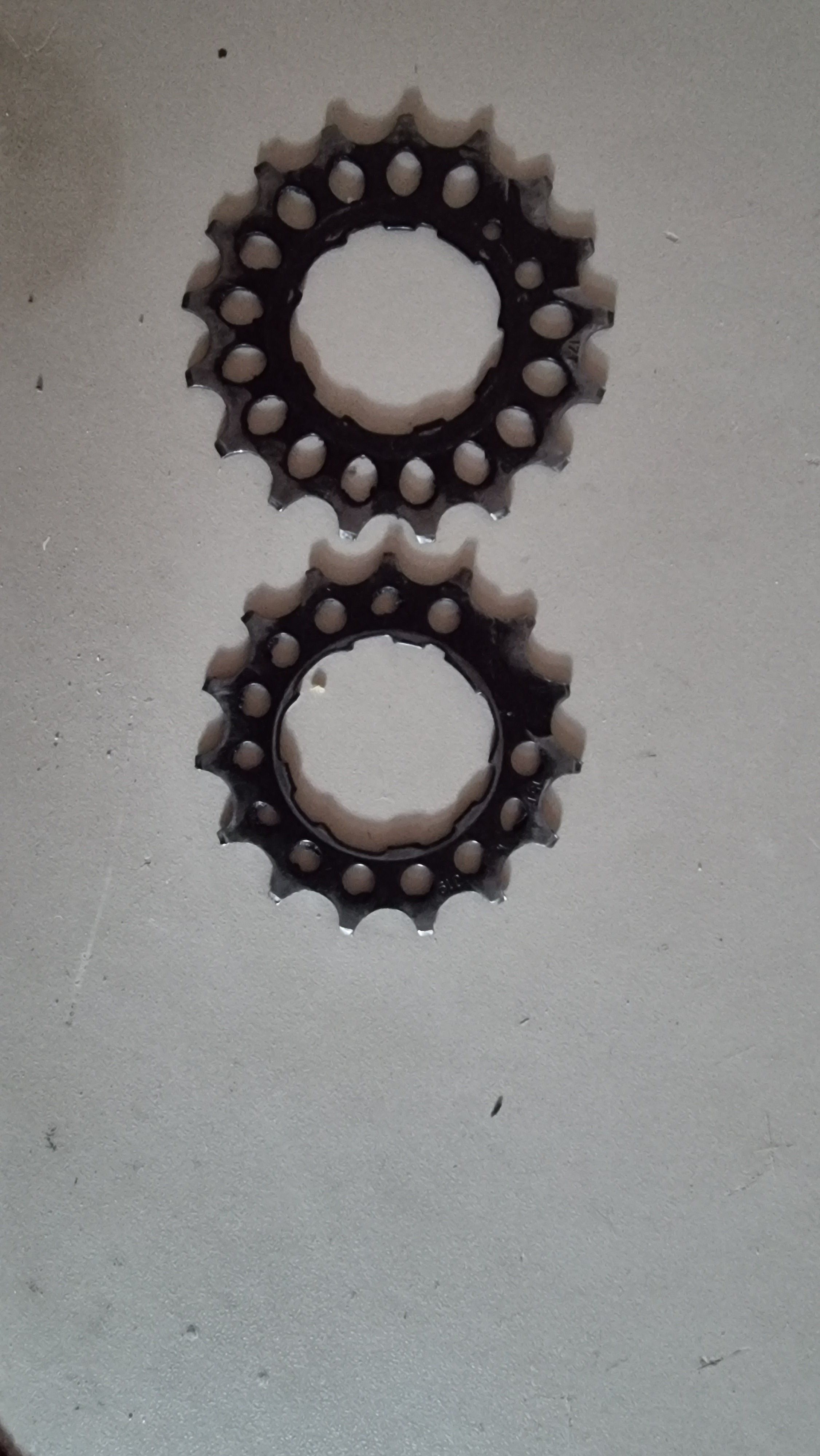

Hallo zusammen, hört sich gut an. Ich habe das gleiche Problem mit dem 15er und dem 17er Ritzel. Das Shimano Ritzel hat doch aber innen eine etwas andere Aufnahme, oder spielt das keine Rolle? Im ersten Foto die Sram-Ritzel, im 2. das von Shimano. Kann dann auch das 15er Ritzel von Shimano genommen werden? Danke für die Antwort.

Finde jetzt nicht das die so arg anders aussehen. Vielleicht ist das nur ein Stock-/Beispielbild?
Kann gerne morgen mal Bilder der Shimano Ritzel machen
Danke für die schnelle Antwort. Bei meinem alten Ritzel sind halt ein paar Aussparungen im Innendurchmesser verrundet. Ein Foto wäre super. Danke. Ich habe jetzt soeben mal ein Ritzel mit 15 und eins mit 17 Zähnen bei bike-components bestellt. Kostet ja nicht die Welt.

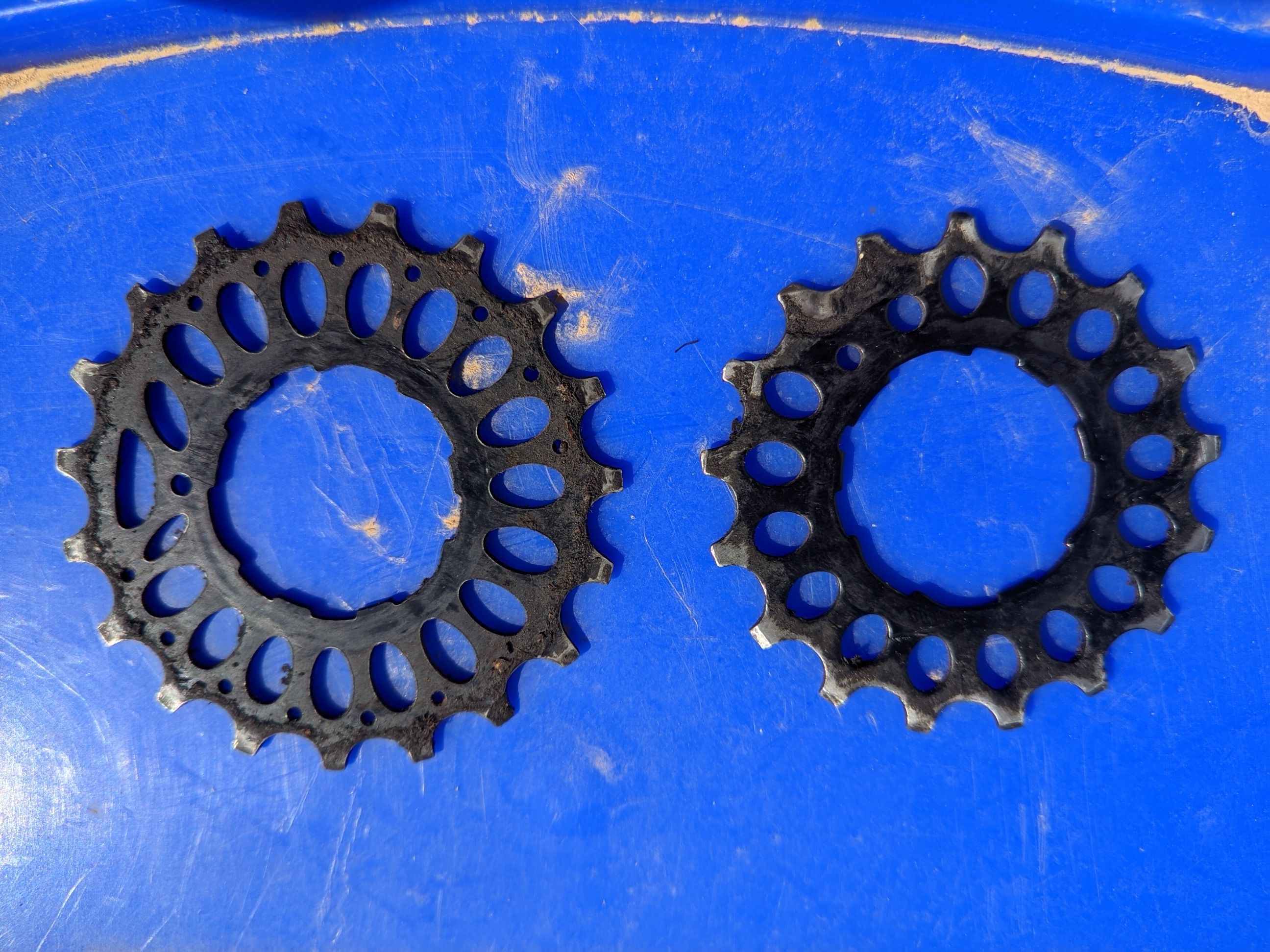

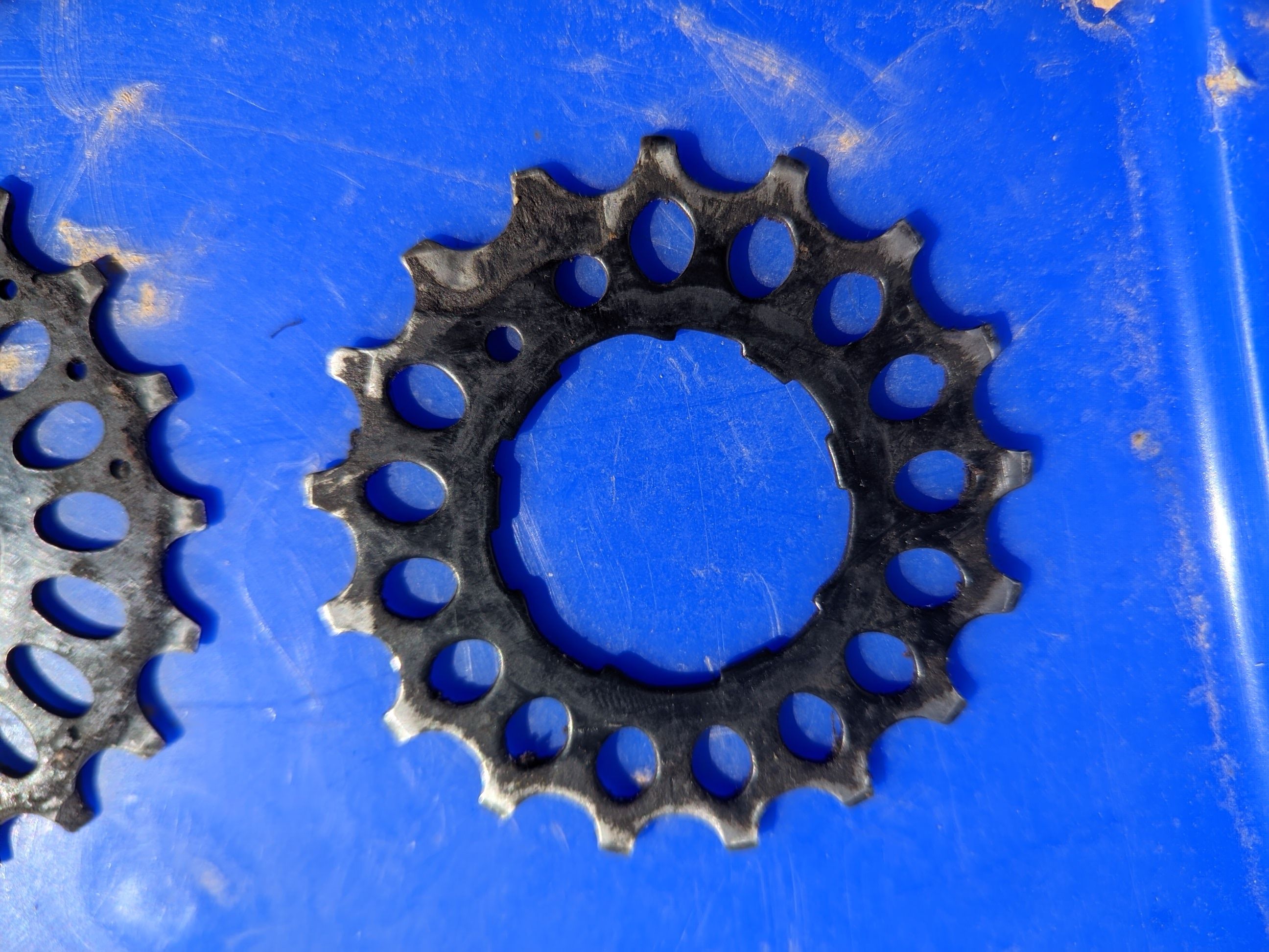

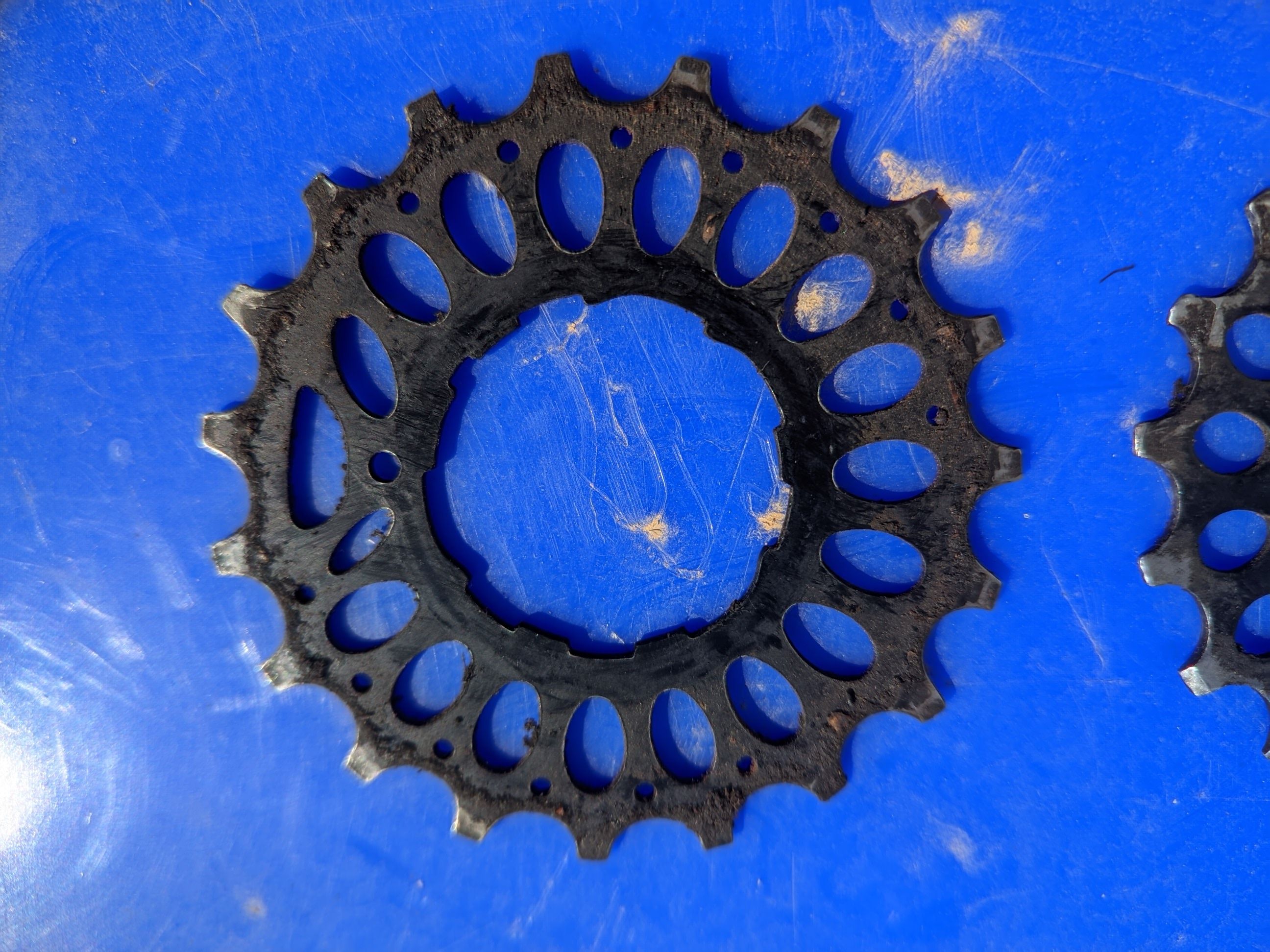

Anbei Fotos der ersetzen SRAM Ritzel
