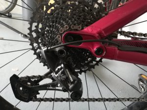

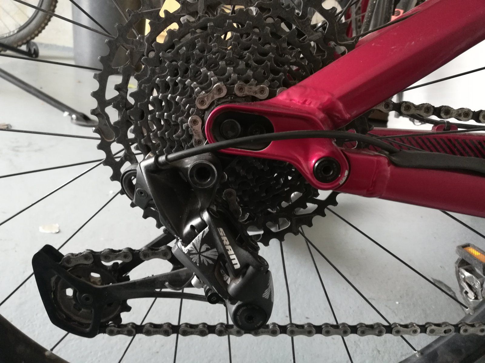

Danke für eure Hinweise. Ich hab gestern nochmal versucht alles einzustellen und dabei ist mir aufgefallen, dass die Hülse vom schaltzug sehr knapp verlegt ist. Kann es vlt. Daran liegen, dass der höchste Gang nicht rein geht. Unter last zu viel Spannung?
Könnt ihr mal ein Blick auf die Kette bzwmSchaltwerkpoistion werfen. Passt das so?
Was ich sehen kann🙄....der Schaltzug lieg korrekt, Gegensatz zu Shimano nicht in einem Bogen.
Optisch hätte ich an Schaltwerksposition nix zu bemängeln.....
Wenn du nicht aufs kleinste kommst, ist die Zugspannung zu hoch, oder die innere der Anschlagschrauben nicht korrekt eingestellt.
Bei Sram.....wenn du hinter dem Schaltwerk stehst.....ist die Innere fürs Kleinste und die Äussere fürs Größte, Shimano umgekehrt😉
