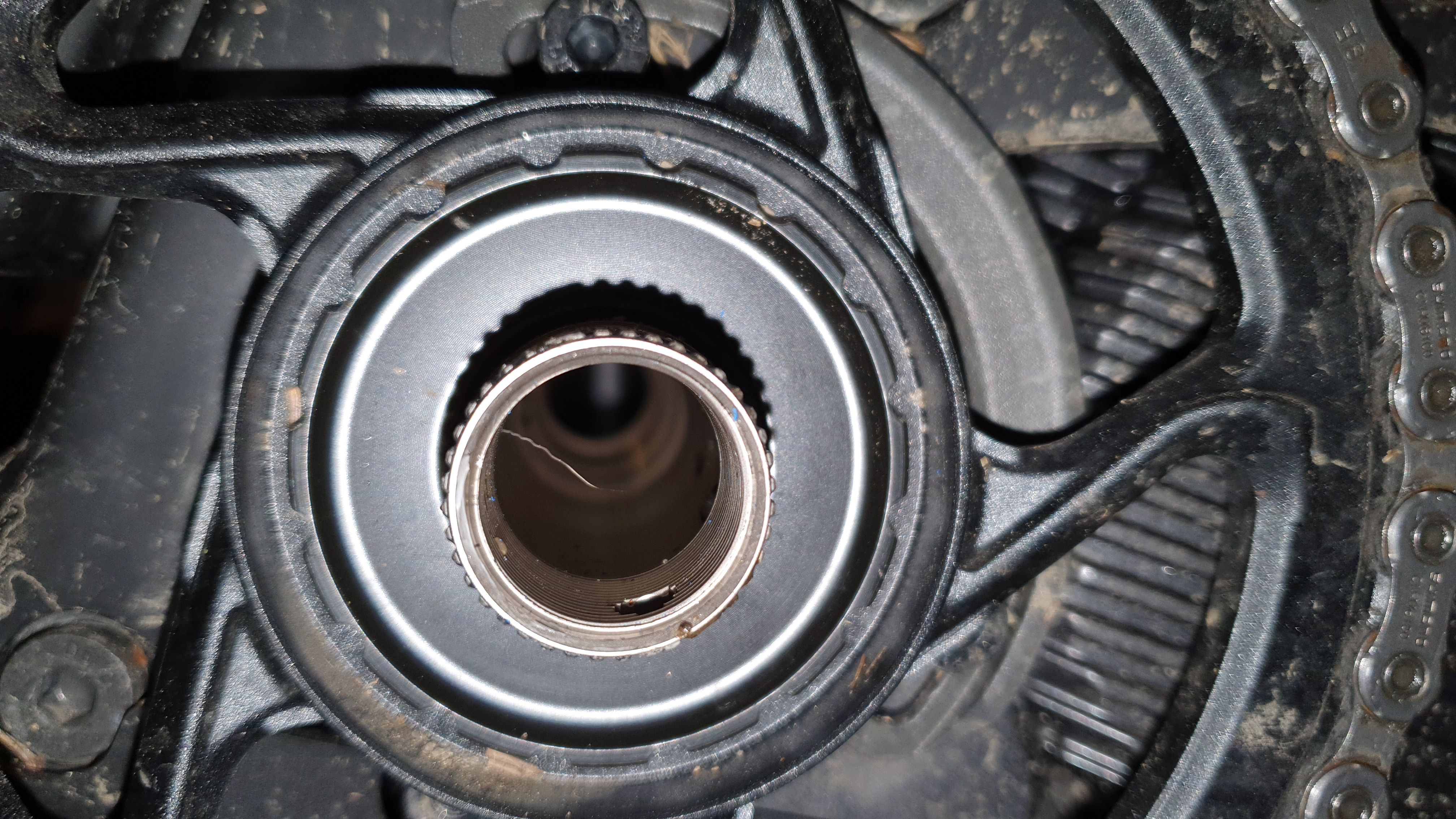

Servus, kann mir wer nen link geben für ein passendes Werkzeug um diesen Lockring (EP8) zu entfernen? Danke
Es passen die TL-FC32, TL-FC33 (für Ratsche), TL-FC36 in Verbindung mit der TL-FC39 oder alternativen von Drittanbietern. Ob andere Nüsse direkt passen weiß ich nicht. Ich weiß nur das die von Birzman nicht in den Ring des e*thirteen Kettenblatt passt.
https://www.emtb-news.de/forum/thre...zimmer-umbauten-tipps-tricks.8027/post-126972Linksgewinde!
Ok danke falls ma sich mal sieht kriegst a Seidl. Dann hol ich mir das TL-FC33. Ist für mich am praktischen und auch am günstigsten.
