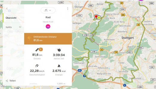

UPDATE von heute:
Der Akku war nach der gestrigen Inbetriebsetzung heute morgen ohne Auffälligkeit. Dioden gingen an, Ladung auf voll. Bin dann heute den Stuttgarter Radelthon gefahren, 81km und die Ecoreserve ist noch nicht angesprungen. Schätze bis dahin waren auf dem roten Balken noch 10km "Guthaben". Gefahren den Ganzen Tag auf ECO ( Stufe 2/10), ich glaube das sind dann 28NM (?!). Sobald der rote Balken am Ende ist gibts die ECO- Notreserve mit ca. 5km. Somit sind, incl. 1.290HM, knapp 100Km drin, ohne Plagerei. Hier muss man dem EP8 doch Effizienz bescheinigen. Fahrergewicht 80kg, 2bar in den Reifen.
Der Akku steht jetzt allerdings unter verschärfter Beobachtung, bis ich eine Antwort vom Händler hab.
