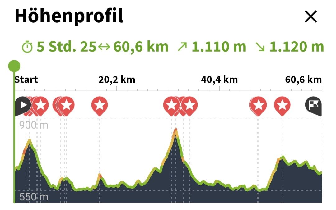

Fahre neben dem eBike auch noch ein "normales" Trek Remedy und das Stevens daher meist nur im Boost und Trailmodus, der wirklich mega funktioniert. Nach 1500hm auf 35 km ist der Akku aber alle. 55 km auf 1100hm bekomme ich auch hin. Aber 3500 hm auf 35 km eher nicht. Aber gut zu wissen, dass das auch möglich sein sollte :-)

Fahre neben dem eBike auch noch ein "normales" Trek Remedy und das Stevens daher meist nur im Boost und Trailmodus, der wirklich mega funktioniert. Nach 1500hm auf 35 km ist der Akku aber alle. 55 km auf 1100hm bekomme ich auch hin. Aber 3500 hm auf 35 km eher nicht. Aber gut zu wissen, dass das auch möglich sein sollte :)
