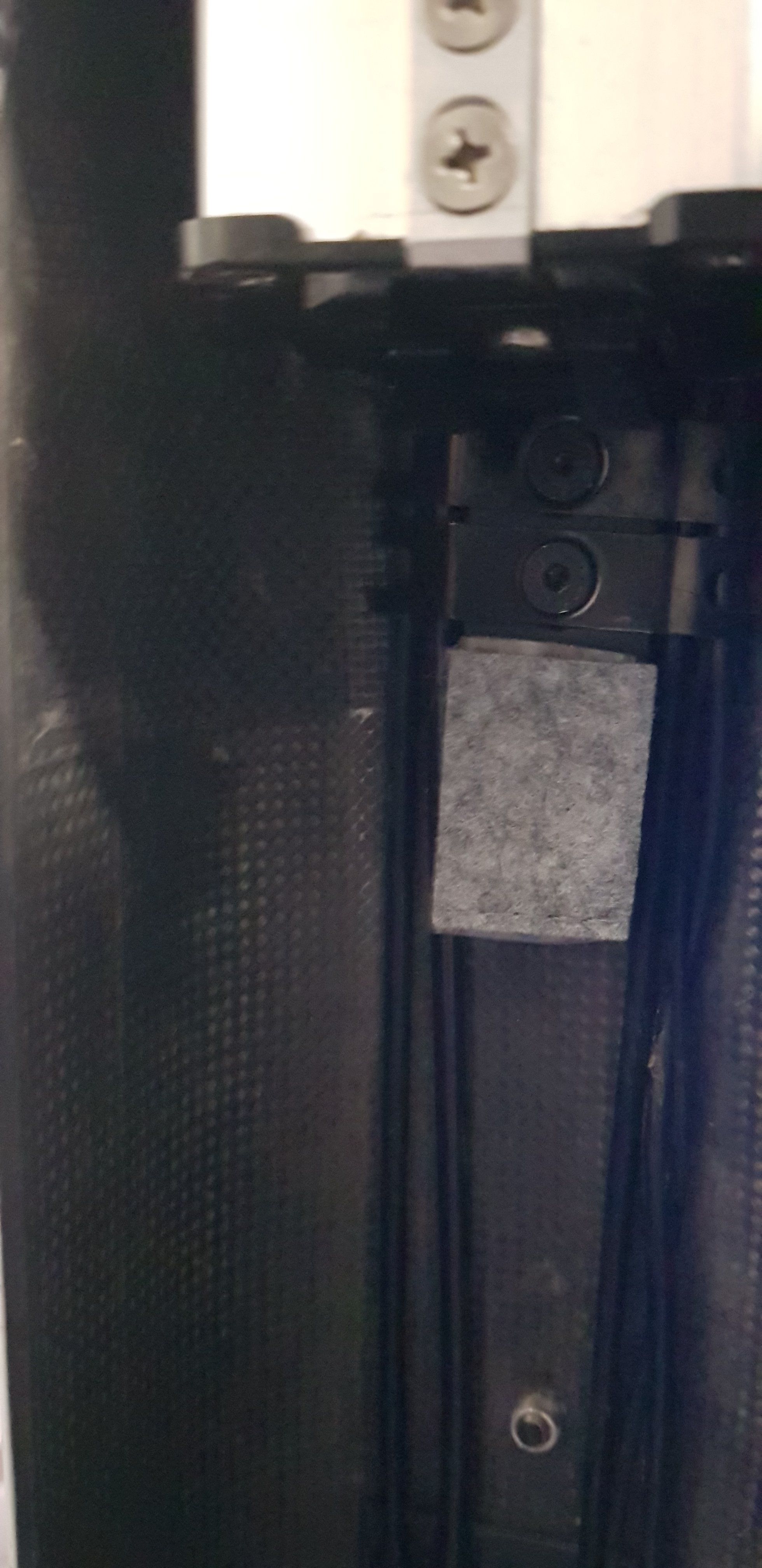

Ich habe die Hohlräume unterhalb dem Steuersatz mit weichen Stofflümpen ausgestopft und dann war es eigentlich recht okay und das klappern auf den Motor beschränkt. Da ich das Bike artgerecht bewege, muss das Prozedere leider jede zweite / dritte Ausfahrt wiederholt werden und die Lumpen wieder gestopft werden. Das finde ich abartig traurig - bei einem 7000 € Rad so zu "tunen".
Fand das im Video jetzt auch nicht soooo schlimm. Bei meinem Bike, ED8.7 war es deutlich lauter. Ohne Kettenführung und mit einem 0.5 mm Filzstück habe ich zusätzlich noch den Akku ein bisschen mehr geklemmt. Hilft wohl auch ein wenig. Wo aber hast Du den Stofflappen hingepackt?
