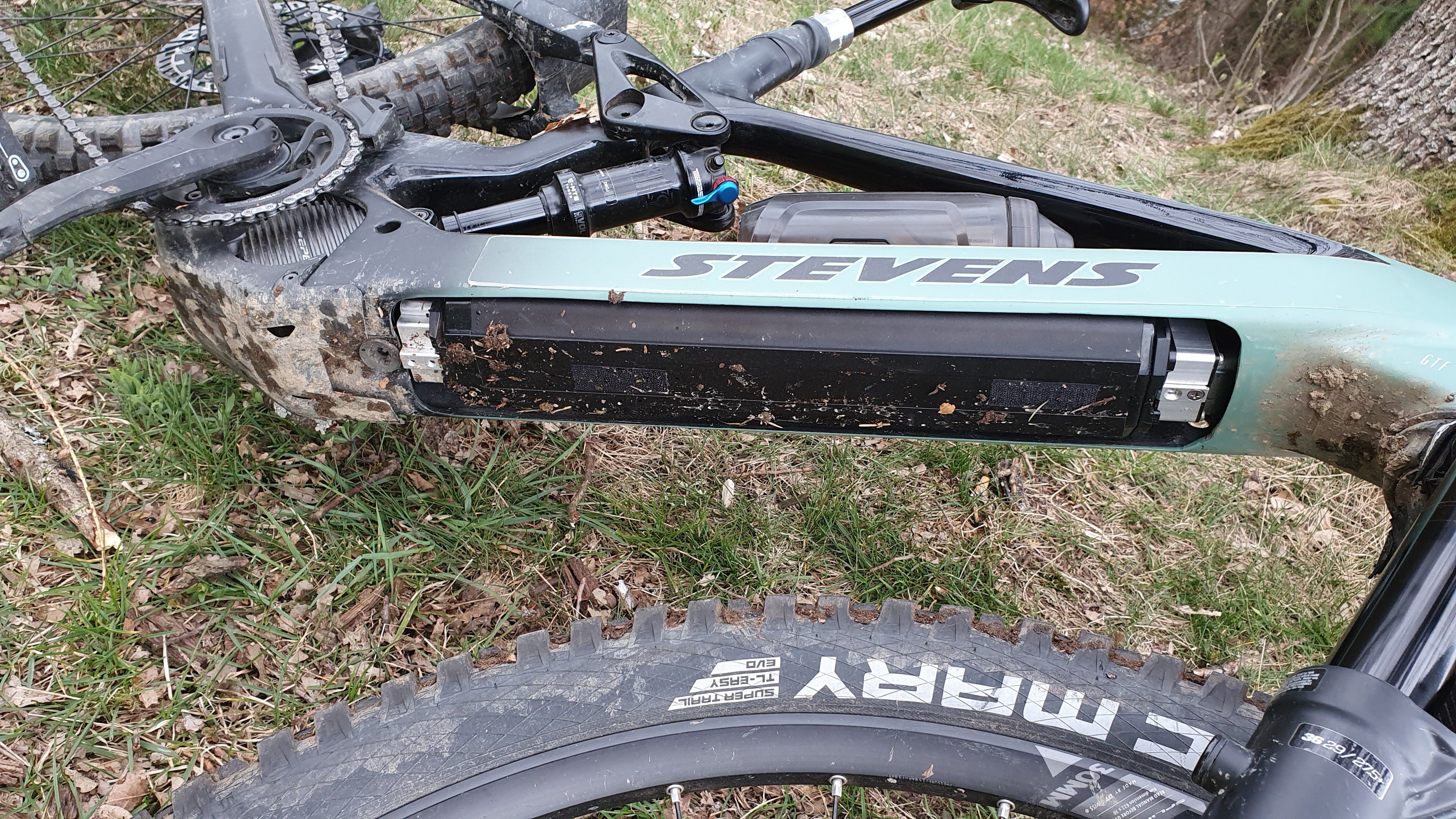

Heute war ich im schönen Wuppertal radeln.... geile Ecke mit echt krassen Trails. So krass, dass ich meine Akku Abdeckung verloren habe. Mega ärgerlich, aber bei der 40 km Runde suchen hat da keinen Zweck. Ob sich Stevens dem wohl annimmt... wurde ja doch schon das ein oder andere mal bemängelt :-(

Und täglich grüßt das Murmeltier... reklamieren! Fertigungsfehler!
Mein Händler hat mir gesagt, da wäre eine Verbesserung in der Pipeline bei Stevens, Details konnte er mir aber nicht nennen. Die Teile sind - auch wenn sie nicht abfallen, supermies in der Passform. Die umlaufende Nut legt sich nicht beidseits um die Akkufachkante, sondern muss eingeklopft oder gedrückt werden, sitzt dann aber mit Spannung, was auch nicht im Sinne des Erfinders sein kann. Je mehr sich beschwehren, desto unstrittiger ist der Mangel!
P.S. Gegen das Verlustrisiko hab ich einstweilen einfach ein Klettband unten umgeschlungen:

Nebenbenifit: Wenn ich mein Rad unterwegs mal auf den Sattel stellen muss, falte ich mir meine Handschuhe zusammen lege diese um den Griff auf der Displayseite und zurre das vorhandenen Klettband drumrum. Dann bekommt das Display keinen Bordenkontakt und somit keine Kratzer.

Das mit dem Klettband ist schon ne gute Idee. Optisch jetzt nicht sooo der Bringer..aber klar, bevor se weg is... aber was Du mit seitlicher Nut meinst, versteh ich nicht. Der Deckel wird doch nur oben in die Nut eingeschoben und unten wird der Pömpel eingesteckt. Seitlich steht der Deckel über, lässt sich auch leicht bewegen, hält aber eigentlich sehr gut. Zumindest die ersten 750 km 😖
@Totti09 Nicht ganz. Der Deckel steht mit dem Außenrand über, der Innenrand greift hinter die Kante. Eigentlich eine gute Idee, wenn er passen würde. Dass er das nicht tut, erkennt man daran, dass er meistens auf der einen Seite sauber und dicht anliegt und auf der anderen Seite eben nicht. so ist das zumindest bei mir. Schau Dir Deinen doch mal genau an.....*gg

Bin auch ein Opfer der Akku Abdeckung wobei meine eigentlich sehr satt saß und ich nie gedacht hätte das ich die verlieren könnte. Bin 3 Tage später die gleiche Tour noch einmal gefahren - nix gefunden. Das kuriose an der Sache: ich habe Bilder währen der Tour gemacht und konnte da durch den Bereich eingrenzen wo ich die verloren haben musste und das war ein Uphilll Teil von ca. 3 Kilometer Länge. Im Downhill davor hatte ich die noch... 🙄

Kann ich nur bestätigen- wie schonmal erwähnt- mein ED 8.7 war kürzlich bei Stevens und dabei ist wohl auch der Deckel getauscht worden- hab das garnicht reklamiert. Der Deckel selber sieht gleich aus, aber liegt jetzt an jeder Seite schön an und muss auch mit mehr Druck montiert werden- vorher stand er bei mir auch an einer Seite etwas vom Rahmen ab...
Bis jetzt keine Probleme im Downhill über Steine und Wurzeln, Drops...nach anfänglicher Enttäuschung wegen eines defekten Rahmens gleich nach Kauf, macht mir das ED 8.7 momentan richtig Spaß- bin begeistert👍🏻
