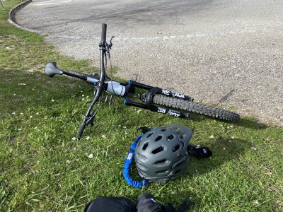

@eVent wie hast du die "originalen" Aufkleber auf der Gabel entfernt?
Hab Sie bei mir einfach vorsichtig abgezogen...war kein Problem...alternativ kannst sie mit dem Fön erwärmen- sollten dann geschmeidiger runter gehen...dann vielleicht mit Silikonreiniger Klebereste entfernen....sieht jetzt so bei mir aus:
