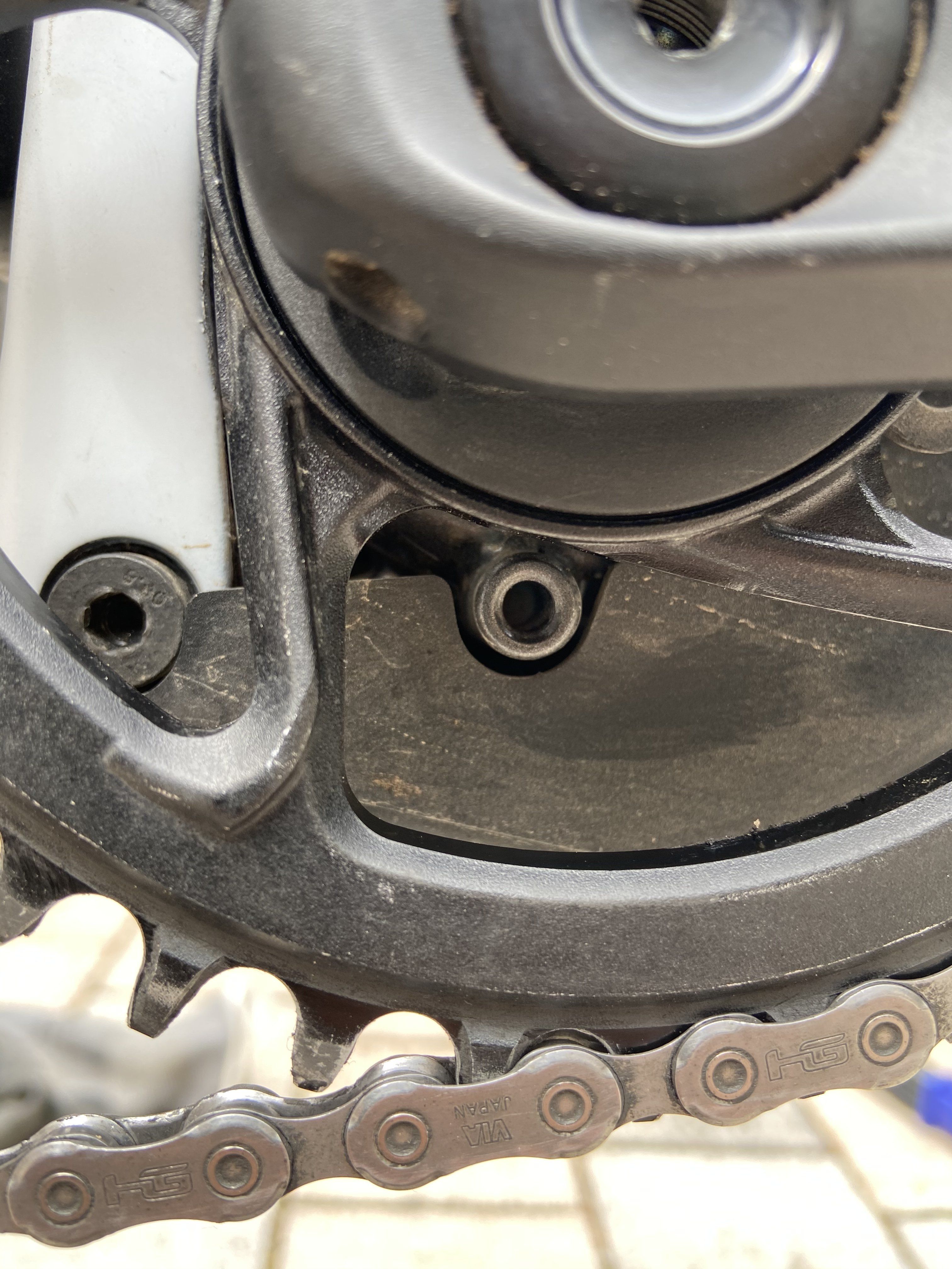

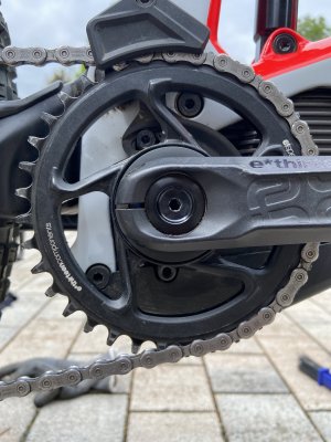

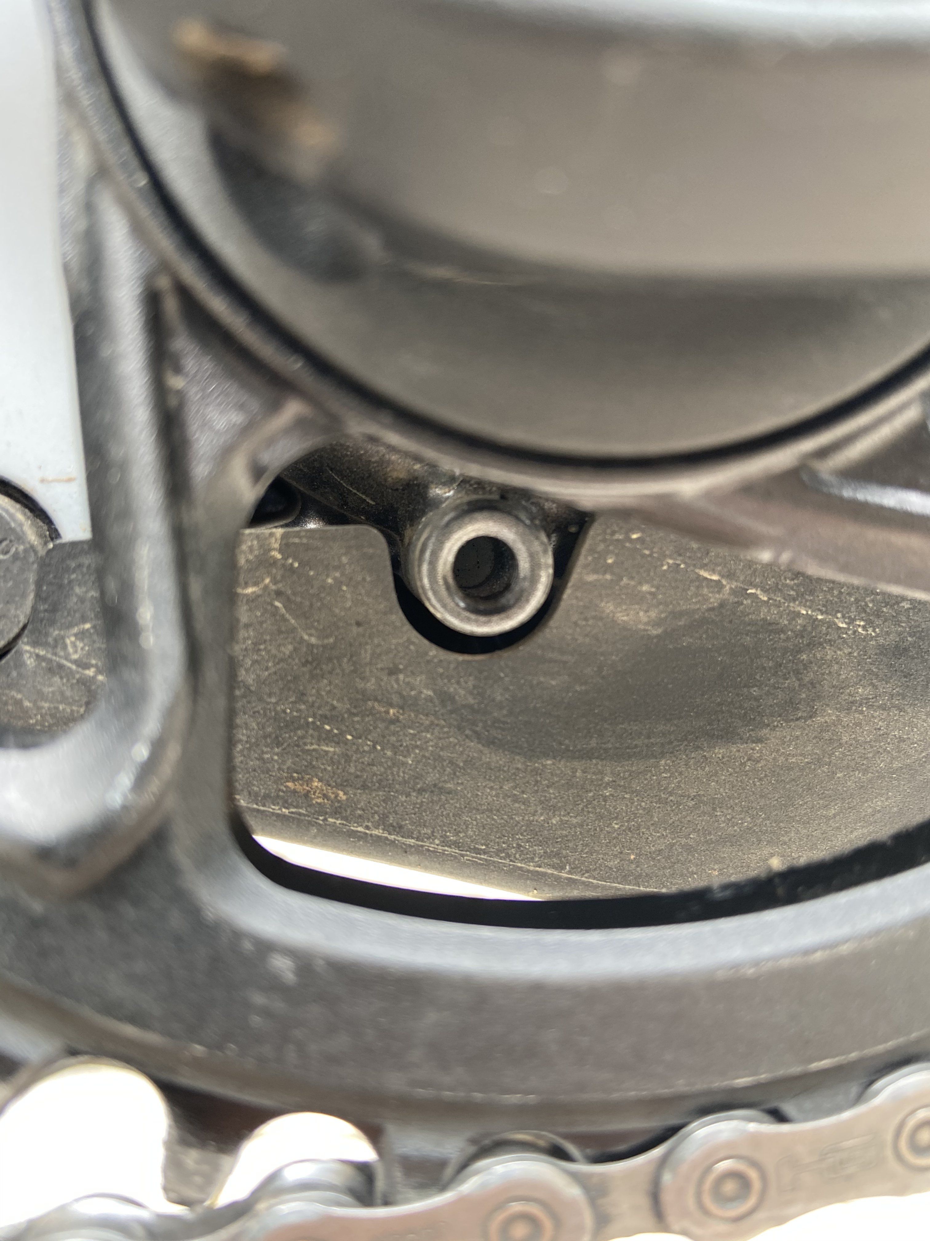

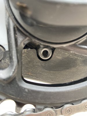

Hallo miteinander- könnte es sein dass ich einen Schraube verloren habe? Seh da ein Gewinde vom Motorgehäuse - hinter dem Kettenblatt...ist da normalerweise eine Schraube drin- bzw. was hält die?
Sieht bei mir auch so aus. Müsste das dritte Gewinde der ISCG Aufnahme für Kettenführungen etc sein. Unsere Kettenführung ist ja nur oben und braucht deshalb nur die oberen zwei Gewinde.
