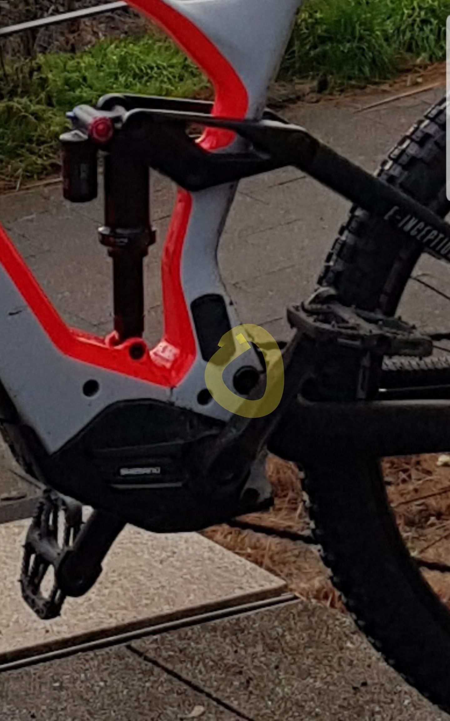

Kann mir einer sagen, mit welchem Drehmoment die Schrauben, welche den Rahmen mit dem Hinterbau verbinden, festgezogen werden müssen? Habe in dem Bereich ein knarzen, welches ggf. daher rührt...
danke schonmal. ist zwar nicht das Geräusch aber zumindest mal das Drehmoment 👍🏼
Ah, erst jetzt gesehen. Haben beide wohl das gleiche Knarzen... Drehmoment für die Motorbefestigung habe ich auch gefunden. Sind aber trocken eingeschraunt, ohne Fett. Bei Dir auch? Muss da Fett drauf?? Denke aber das knarzen kommt von der Verbindung zum Hinterbau. Oben unter einem anderen Post auch markiert. Da ist aber leider nichts über das Drehmoment bekannt...
Hatte die Schrauben nicht draussen...nur nachgezogen...

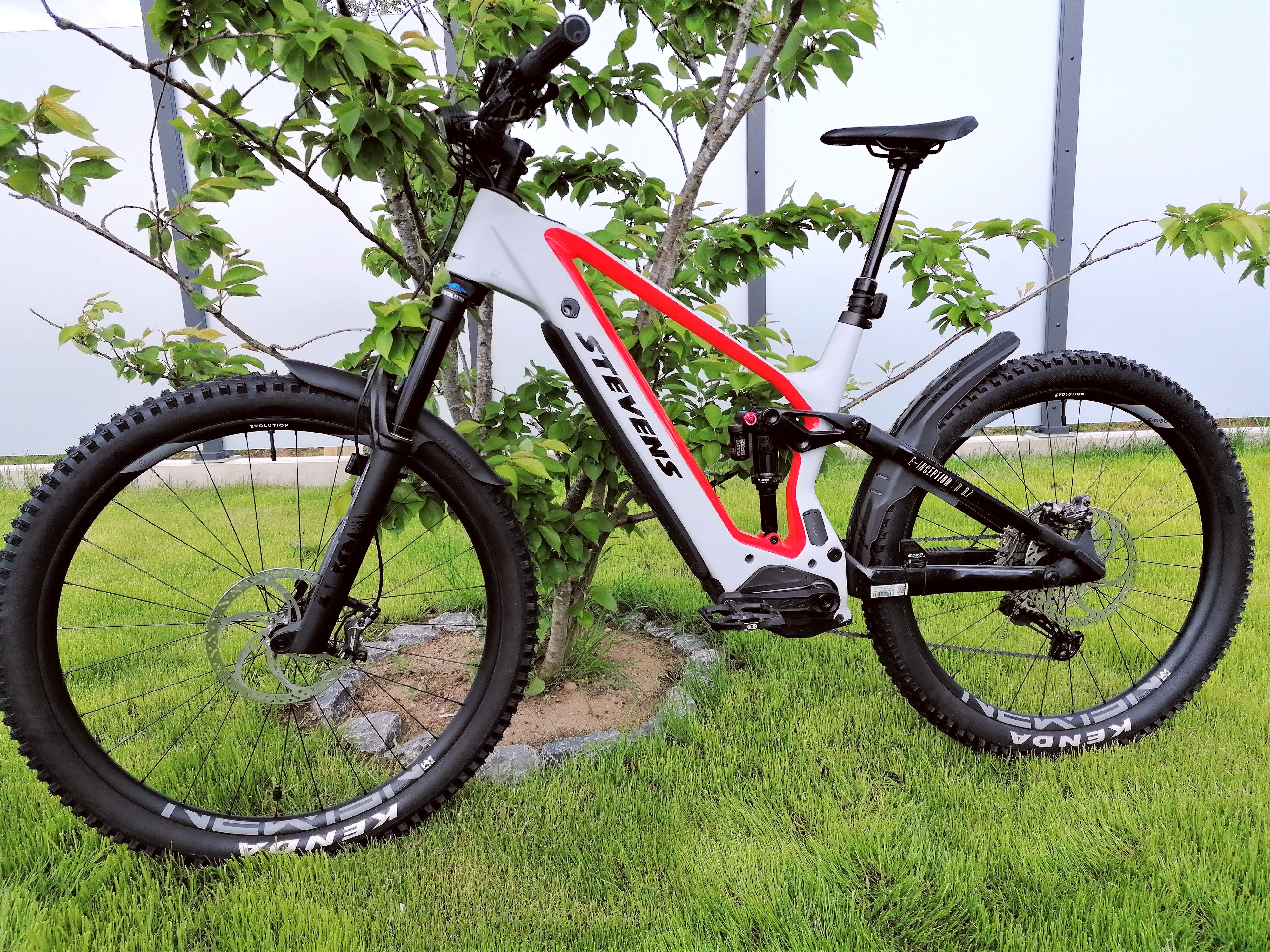

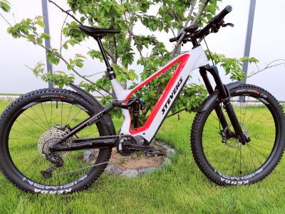

Das ED 8.7 gehört ja bekanntermaßen aufgrund seines 3,8Kg 725Wh Akkus, der 38er 29" Gabel und den sackschweren Reifen, vor allem den Eddy Current hinten mit 1,55kg, nicht zu den Leichtgewichten.
Dachte, da muss man etwas dagegen unternehmen.
Am meisten Sinn macht die Diät natürlich bei den Laufrädern.
Hab die Laufräder (natürlich mit Ebike Zulassung) ausgetauscht, mit neuen, leichteren Reifen (ebenfalls Ebike Spezifikation) versehen, mir genehmere Bremsscheiben verbaut und auf tubeless umgestellt. Und schon hat man 1,25kg eingespart. Leider musste wegen dem aktuellem
Lieferengpass mit Verknappung, die Serien-Cassette vorerst weiterverwendet werden.
Somit hat der Brummer aktuell nur mehr 23,5kg im Vergleich zum Seriengewicht von 24,75kg.
Allerdings muss man ca. 250gr. durch die Lupine Leuchte wieder hinzuaddieren.

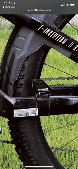

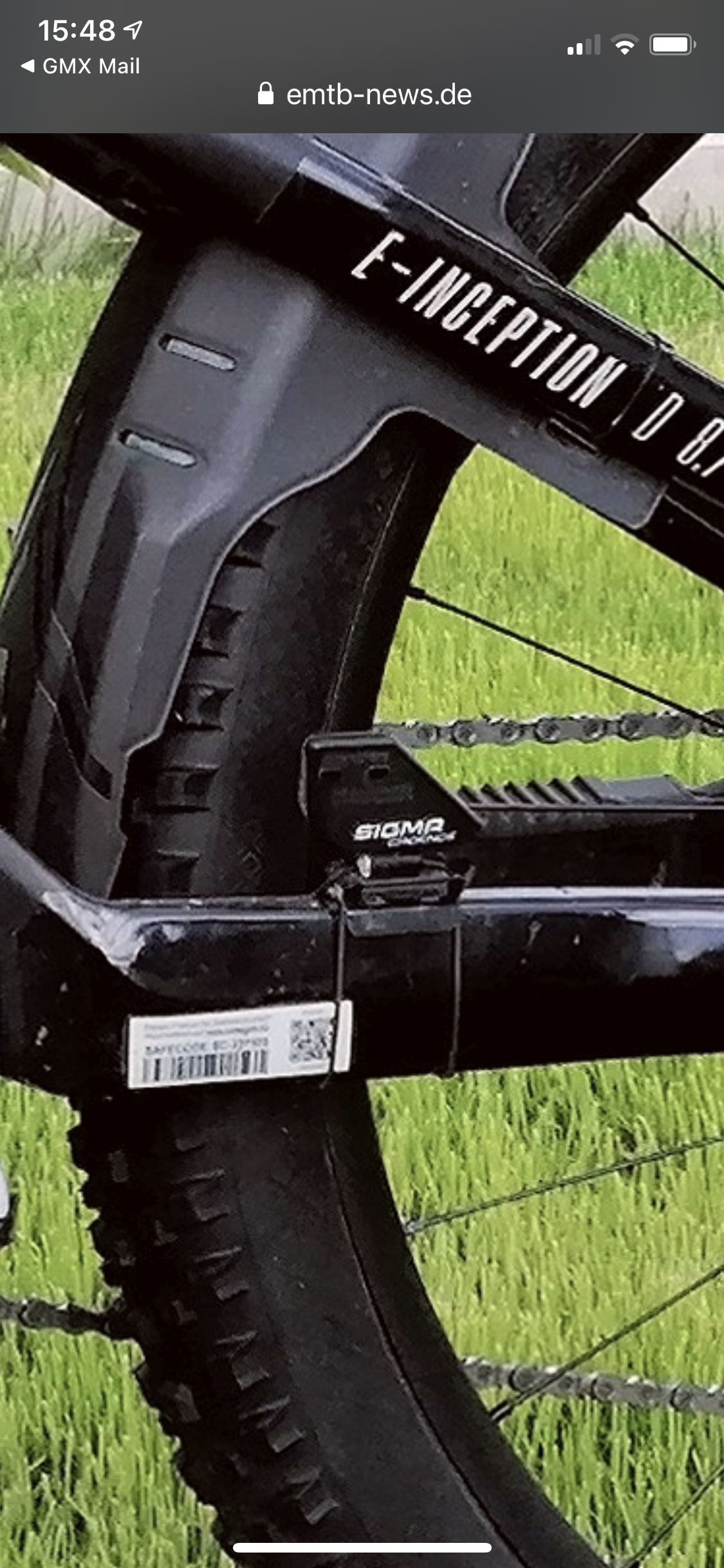

Der Garmin ist nur in unbekannten Wäldern montiert.
x'Dx'D Das ist ein drahtloser Kadenzgeber. Hatte ich noch von den Biobikes. Im Ori-Display habe ich immer anderes Zeugs eingeschalten.
