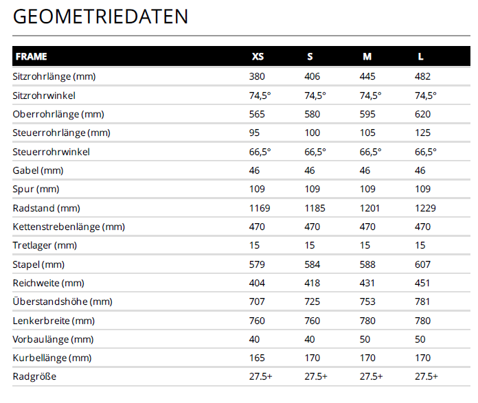

... überstandshöhe... liv: 700, scott: 760, canyon: 809
Wie kommst Du auf die Angaben? Liv schreibt auf seiner Homepage 729 beim XS und 751 beim S.
Oder hast Du beim Bike Deiner Frau selbst gemessen?
Canyon schreibt auf seiner Homepage für das S tatsächlich 809mm, misst aber viel weiter vorne als Liv. Wenn ich an der gleichen Stelle wie beim Liv messe, liegt selbst mein Spectral:ON in L mit 170mm Gabel unter 800mm.
An der Stelle misst das Rotwild meiner Frau ca. 750mm und damit kommt sie gut klar. Aber bei diesen ganzen Messungen bleibt wohl trotzdem nur Ausprobieren ;-).

Überstandshöhe ist nicht gleich Überstandhöhe (hat weiter oben schon jemand angemerkt) bzw. schwer vergleichbar.
Manche Hersteller messen x cm von der Sattelstütze aus weg, andere Hersteller in der Mitte vom Oberrohr usw.
Es kommen dann beim einen oder anderen Hersteller auch so Absurditäten zu Stande, bei denen die Überstandshöhe bei einen S Rahmen 1-2cm höher ausfällt, als bei einen M Rahmen, obwohl die tiefste Stelle im Oberrohr bei einen Knick niedriger ausfällt. Liegt eben daran das der Abstand fix ist.
Einen festen Abstand x ist zwar sicherlich praxisnäher als die Mitte, aber dennoch nicht optimal. Jeder Benutzer hat eine andere Proportion.
Rocky misst z.B. 20cm von der Sattelstütze aus.
Jetzt hat ne Frau sicherlich ne geringere Beckendicke, steht also näher am Sattel * *, als ein 190cm großer E-bike Hüne.
Da den gleichen Abstand anzusetzten ist sicherlich der falsche Weg. Evtl hat die Dame natürlich auch nen Bubble Butt...dann ists wieder was anders o_O;)
Von der Genauigkeit der Geodaten welche der Hersteller heraus gibt, möchte ich mal gar nicht anfangen.
Selbst wenn die Schrittlänge etwas weniger als die angegebene Überstandshöhe beträgt ist es einen Versuch wert. Schuhe, Socken kommen auf der einen Seite noch hinzu (z.B. +2 bis +3cm) auf der anderen Seite die Ungenauigkeiten beim Messpunkt bzw. die unterschiedlichen Messarten (z.B. -2 bis -3cm)
Es hilft nur nur Testen und ausprobieren. Es bringt wenig ein Bike auf Grund der Herstellerangaben zu zerpflücken. Sicherlich ist’s ein Anhaltspunkt, mehr aber auch nicht. SL gleich ÜH sollte man testen und nicht von vornherein ausschließen
