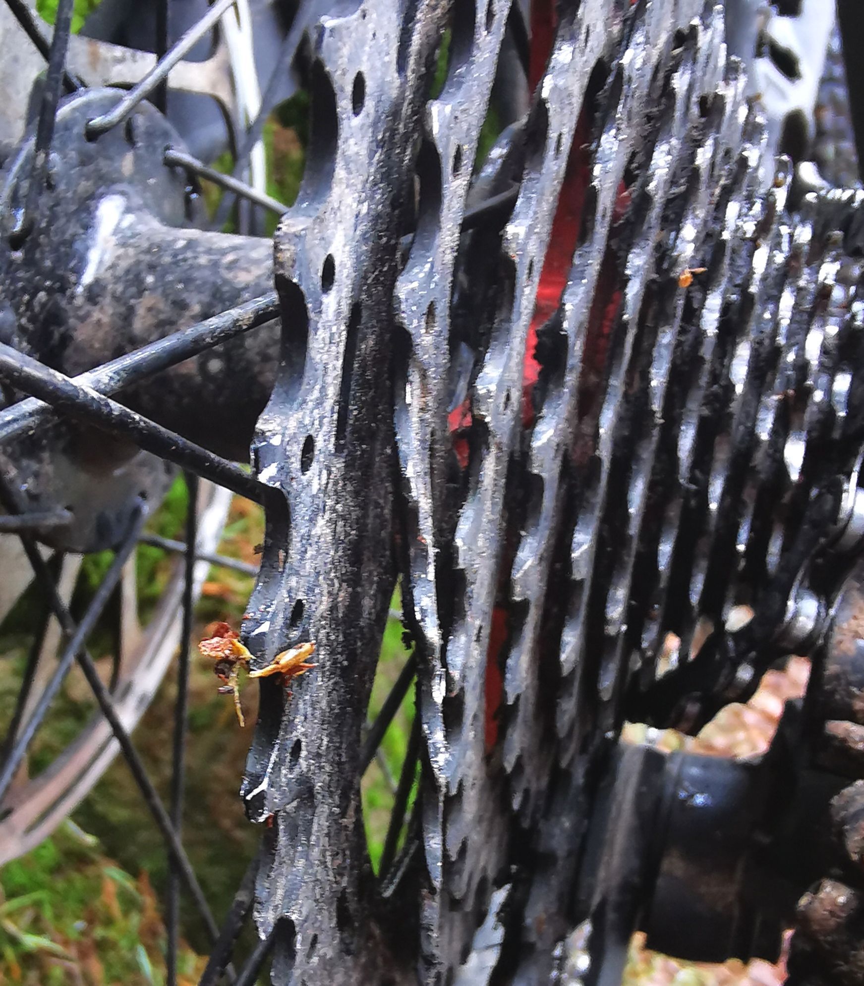

Ich fahre schon etliche Jahre MTB und EMTB und noch nie habe ich es geschafft die Ritzel zu verbiegen, bei der Sunrace heute morgen zum 2. Mal

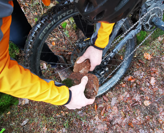

Ich bin einen Trail hochgefahren und habe versehentlich hochgeschaltet. Habe es gleich gemerkt und die Leistung reduziert. Das Ritzel hat sich verbogen. Das ist jetzt schon das 2. Mal gewesen. Natürlich konnten wir es mit ein paar dicken Steinen zurück klopfen, aber noch nie in meiner gesamten MTB Zeit ist mir so was mit einer Kassette von Shimano oder SRAM passiert. Ist einfach mieseste China Qualität.
So, hier noch ein Bild...

Problem bei der Sunrace ist, dass das zweitgrößte Ritzel an viel zu wenigen Punkten mit dem Nachbarritzel befestigt, und damit sehr labil ist.
