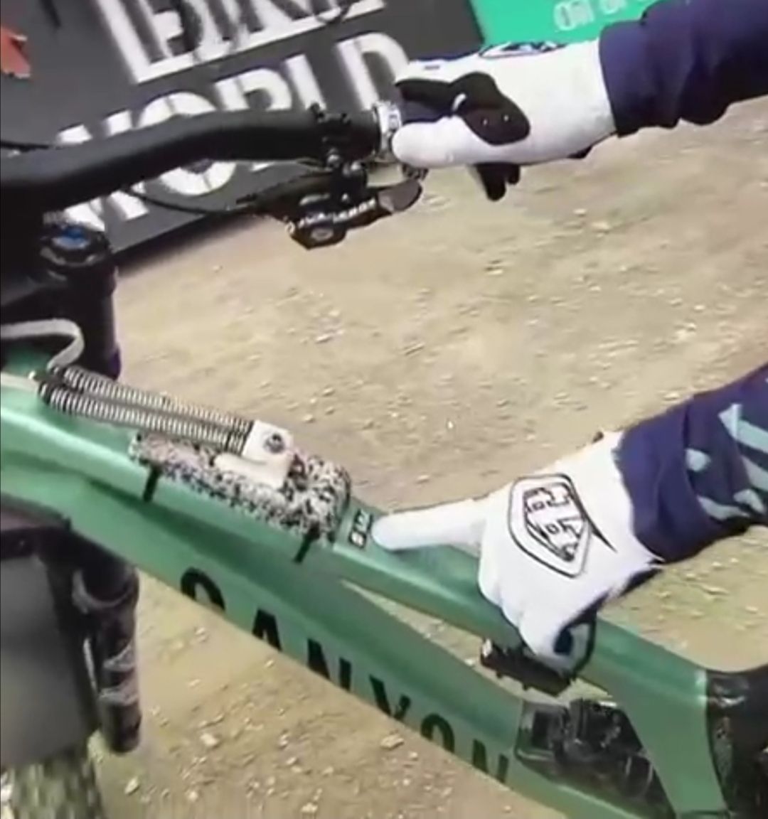

Canyon
Bei ihm ist das erstaunlicherweise genau wie bei mir auch. Schlägt man den Lenker nach Rechts ein knickt der Rechte Riemen nach Aussen. Linkseinschlag wickeln der Linke sich schön auf.
Faszinierend!
