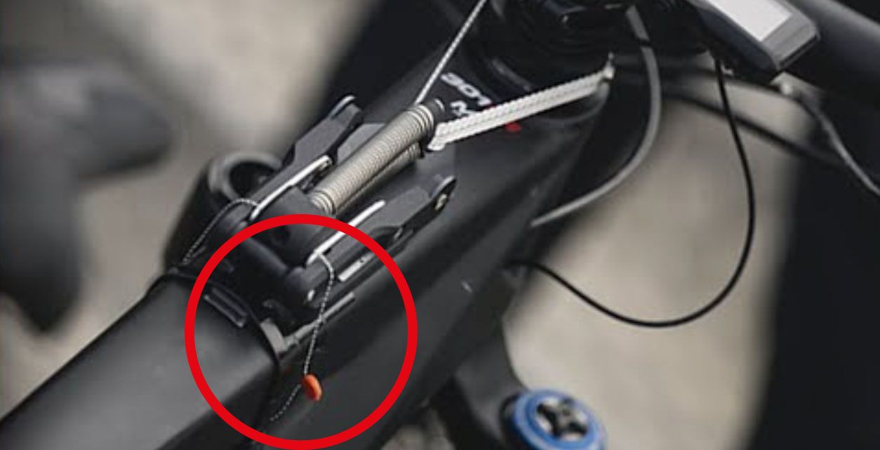

das ist aber noch die Iteration mit viiiiiel zu schwacher Feder, steht das Rad auf dem Boden, schafft sie es nicht...
p.s. die Feder steckt dann im Betrieb im Stück Schlauch zum Oberrohrschutz, das rote Seil geht zum Sitzrohr

@Jo Klieber welche Rolle spielt die Plombe bei dem Ganzen?
Ist das ein Diebstahlschutz des Prototype?
