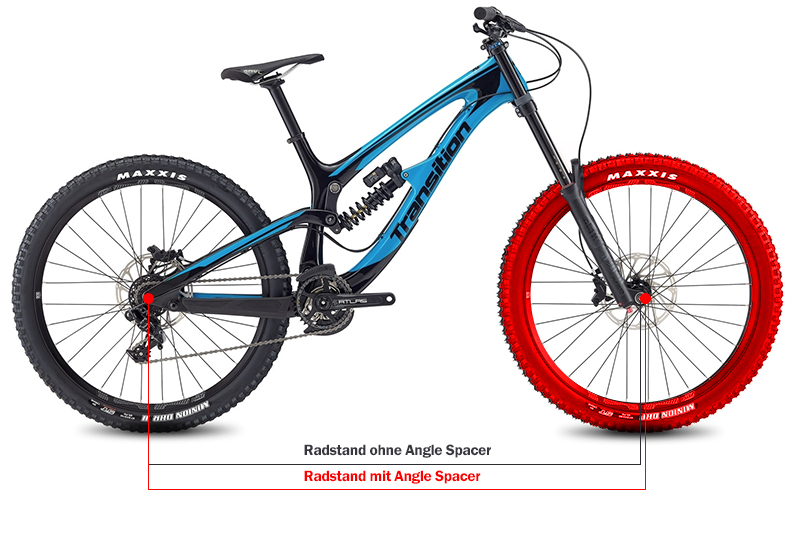

Nochmal: Was bringt es oder soll es bringen?
Entweder Sicherheit oder Geschwindigkeit? Oder gar beides? Oder ganz etwas anderes?
Lange Front (ab Tretlager nach vorne) = längerer Radstand = läuft besser gerade aus.
Die Wendigkeit erreichst über kurze Kettenstreben, also kurzes Heck (ab Tretlager nach Hinten).
Je flacher der Lenkwinkel, desto laufruhiger und spurtreuer ...
Für letzteres gibts nicht umsonst Angle Spacer
z.B. https://www.reverse-components.com/de/produkte/05°-angle-spacer-für-tapered-gabeln
oder von Syntace den Vario Spin
https://www.syntace.com/de_DE/produkte/liteville/zubehoer-ersatzteile/982/variospin-cup-set-3
Beides verändert Lenkwinkel und Radstand
Bildquelle:
https://www.gravity-magazine.de/2019/08/02/mehr-laufruhe-und-spurtreue-mit-einen-simplen-trick/
Es geht darum ein gewünschten Radstand zu erzeugen , der sich aus Frontcenter, Kettenstreblänge und eines nicht zu flachen Lenkwinkels zusammensetzt. Übertrieben flache Lenkwinkel haben viele Nachteile.
Das KIS System kann diese Nachteile reduzieren. Anderweitige Vorteile des KIS Systems kann ich nicht beurteilen (Reibungsarme Fahrzustände/ Verhalten in der Luft beim Springen). Den gewünschten Radstand erzeugt man am besten durch das Anwachsen des Reachs und nicht durch die übertriebene Flachstellung der Gabel.
Sehr flache Lenkwinkel haben nämlich den Nachteil das das für ein stabiles Fahrverhalten unbedingt notwendige Einlenkmoment stärker ausfällt wie eigentlich Notwendig. Außerdem erzeugen sie ein ausgeprägtes Bremsnicken.
Der angewachsene Reach wird durch einen kürzeren (bzw. wegfallenden) Vorbau kompensiert so das sich an der Sitzposition /Ergonomie nichts ändert.
Der Radstand ist zusammen mit der Schwerpunktslokalisation die fundamentalste und wichtigste Geometrie die mit Abstand den größten Einfluss auf das Fahrverhalten ausübt . Alle anderen Geometrischen Auslegungen ordnen sich diesem "Magischen Dreieck" unter. Der Nachlauf hat (entgegen der landläufigen Meinung) nur geringen Einfluss auf das effektive Fahrverhalten. Daher kann man sich die Gabelvorbiegung (Gabeloffset) leisten, welche den Nachlauf auf ein sinnvolles Maß reduziert. Gleichzeitig ist die Gabelvorbiegung ein sehr wichtiger Baustein bei der aktiven Ausbalancierung des Bikes in der Langsamfahrt. Der Gabeloffsett ermöglicht einem Mittels Lenkbewegungen den Schwerpunkt unter die Radaufstandsverbindungslinie zu bringen (Grundbedingung damit man nicht umfällt! ;-))
