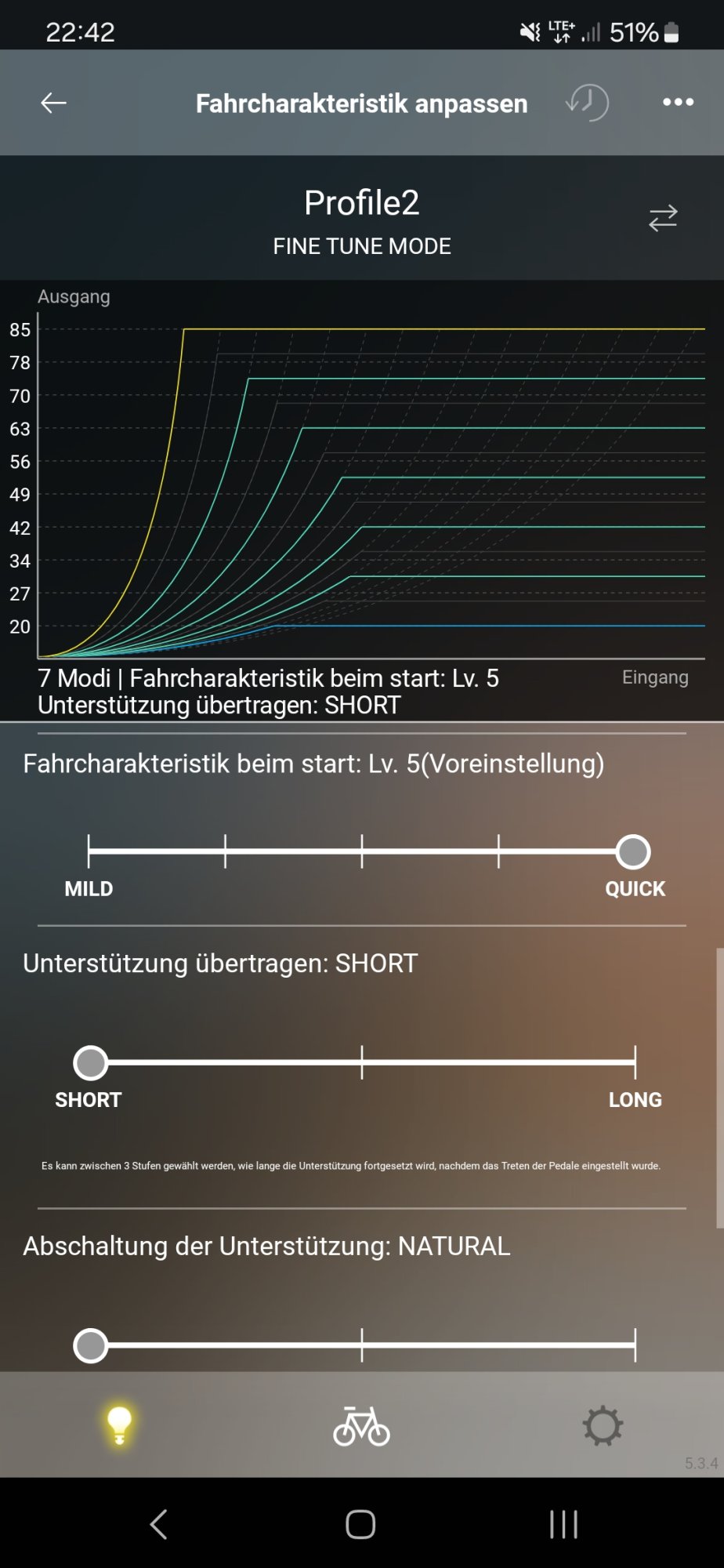

Nach diesem Update, was bei mir auch schon ne Weile drauf ist, kann man tatsächlich mehr Einstellungen vornehmen.
Allerdings nicht die überall besagten Nachlauf usw.
z. Bsp. in Profil 2 auf der App ganz nach unten scrollen,:
"Abschaltung der Unterstützung"
Gruß Kai
