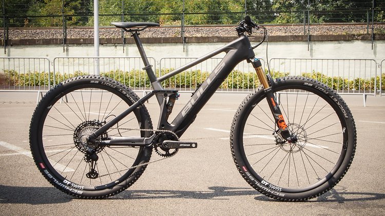

Da gefällt mir das Lapierre besser. Da fällt der Antrieb garnicht so auf. Beim Bulls sieht das Unterrohr schon wieder aus wie eine vollgefressene Schlange. Der Rest vom Rahmen passt optisch nicht zum Unterrohr. Entweder alles etwas breiter und dicker oder garnix.

Und wenn ich immer lese "der extrem leichte Fazua Antrieb" dann verdreht es einem die Augen. Der Antrieb ist nicht extrem leicht, der wiegt mehr als der aktuelle Brose. Die einzige Gewichtsersparnis sind 250Wh in Form von 20 Akkuzellen.
Und die Shimano Anbauteile würde ich gleich tauschen gegen SRAM.
Bremsen auch tauschen gegen SRAM Code RSC.
Dann die schwere FSA Kurbel müsste auch noch weg.
Der LRS hat ein max. Systemgewicht von 110kg!
Wenn man die Gewichte der einzelnen Komponenten addiert, stimmt das absolut. Die Frage ist, ob der Motor es erlaubt, einen (wesentlich) leichteren Rahmen zu bauen?? Dafür müsste man einfach den Rahmen z.B. aus dem Bulls oder dem Lapierre mit Motor, Getriebe, aber ohne Akku wiegen und im Vergleich dazu z.B. den Levo Carbon Rahmen mit Motor, ohne Akku... Wäre das nicht mal was für die Redaktion, sobald die Modelle verfügbar sind?
