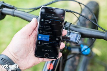

Wir haben Shimanos jüngstes Firmware-Update auf ein Ghost Kato-Testbike aufgespielt und ausgiebig getestet. Erfahrt im Artikel, was wir herausgefunden haben und wie man das Update aufspielt.

Das ist die Version der App, nicht die Version auf dem Bike. Dort haben die verschiedenen Komponenten unterschiedliche Versionsstände - hier kannst du es gut erkennen:
https://www.emtb-news.de/news/shimano-steps-e8000-firmware-update/#fa-photo-6630
