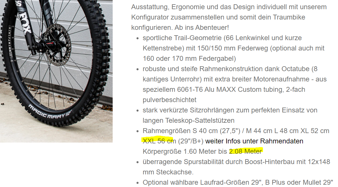

https://www.maxx.de/de/bikes/e-mtb/fab4_els_sh/
Centurion NoPogo war bei mir mit 204 cm und 98cm Schritt in der näheren Auswahl. Kann bis 150 Kg zgG.
Bei mir isses ein Canyon geworden, das passt aber wegen dem Gewicht bei dir nicht.

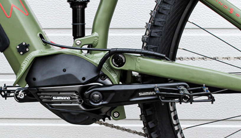

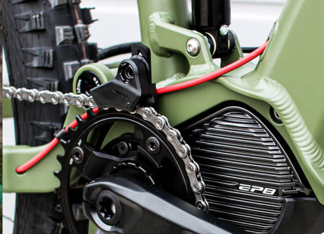

Naja Zugverlegung scheint aber nicht ihre stärke zu sein.
Qualität ist nicht nur wie und was man baut auch wie es hinterher aussieht.

Wobei die Zugverlegung wirklich arg hingerotzt aussieht.......
