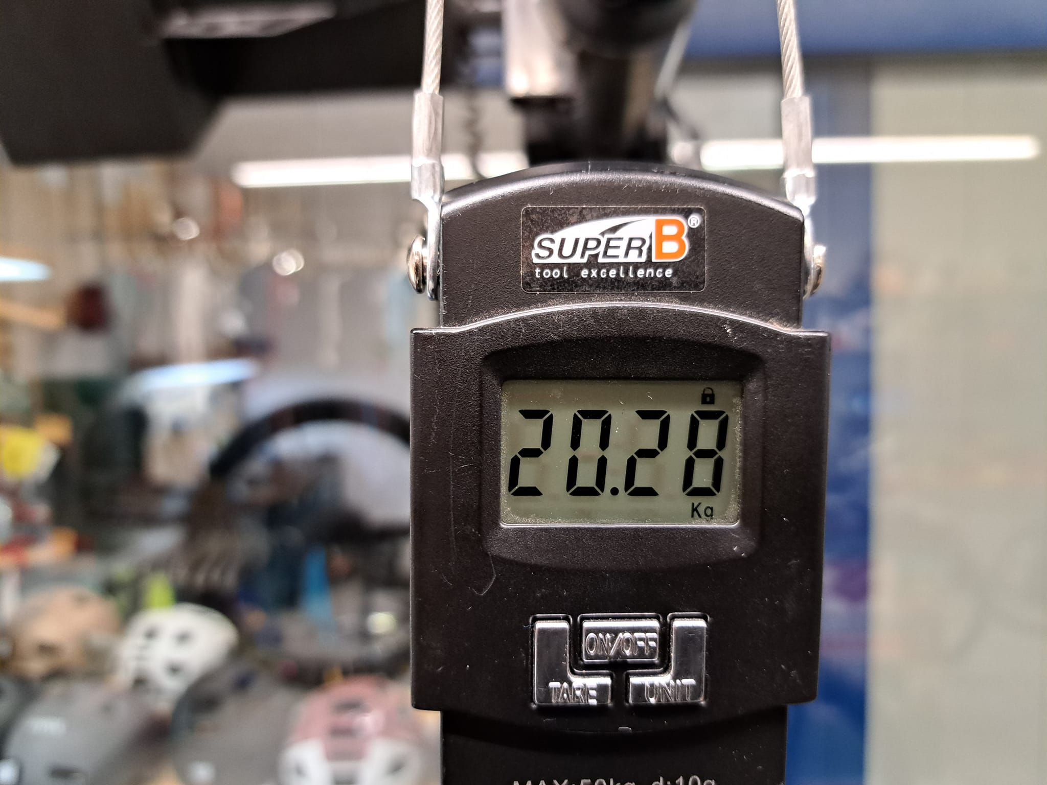

Für eine Partnerin eines Kunden ein Trek Rail 9.5 mit 625 W/h Akku aufgebaut, fahrfertig 20,28kg mit teilen die auch was aushalten. Wenn ich Reichweite möchte brauche bei den Light E Bikes den Range Extender, dann bin ich mit dem Gewicht auch wieder höher und Leistung habe ich immer noch nicht.
Aus dem Karton war es 24.5 Kg, Lenker und Vorbau tauschen hat alleine 400 gramm gebracht, Akkuhalterung selbst hergestellt ohne das blöde Schloss nochmal ca. soviel und so haben wir noch einiges mehr geändert, kann gerne ein Foto reinstellen
Ist in Grösse S und da die Kundin so klein war mit 27,5 Zoll rädern, dass identische mit 29 Zoll und in M haben wir auf 20,6 Kg gebaut. Theoretisch wenn das Budget frei gewesen wäre, wären unter 20 Kg möglich gewesen.

Kanst mal, die sagen wir 5 gößten Gewichtseinsparer mit der Grammangabe, gegenüber den Originalteilen auflisten bitte.
Mein 2020 ziger Carbon Rail (billigste Ausstattungsvariante) mit 2 Schwalbe Reifen (MM und NN mit mittlerer Karkasse) wiegt in L mit Pedale so 23,6kg.

Vorbau, Lenker, Gabel, Akkuhalterung, Laufräder, Kurbel, Antrieb, Bremsen... Jedes Teil wurde gewogen und geschaut ob es optimiert werden kann :-)
