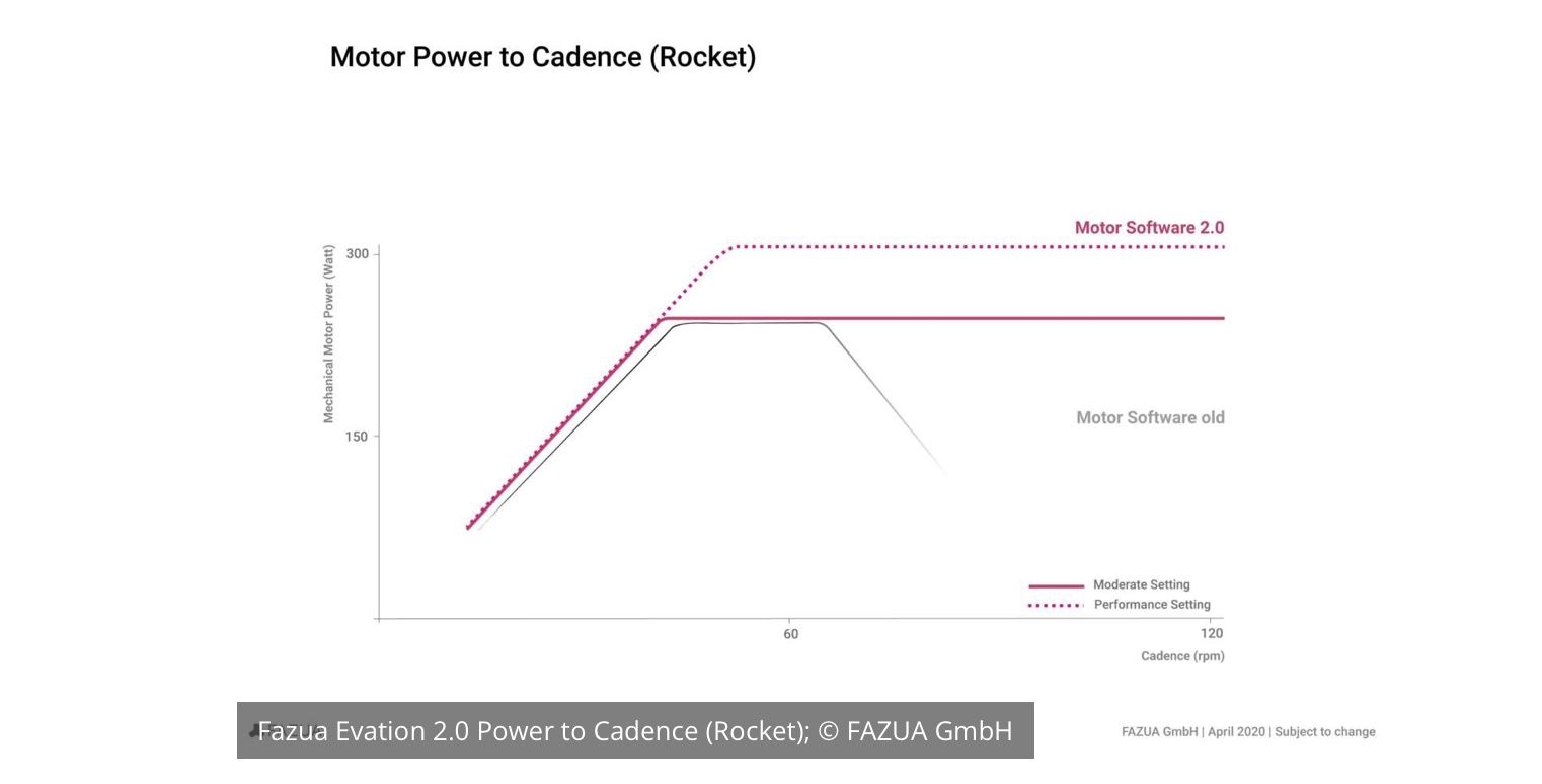

Die erste Messung 2020, war höchstwahrscheinlich mit der alten Fazua SW, hier war der Rocket Modus speziell bei höheren Trittfrequenzen stark limitiert, 2022 hat Fazua durch das Black Pepper Update die Leistungsabgabe des Rocket Modus bei einer 90er Trittfrequenz ca. verdoppelt (siehe Grafik aus dem Netz)
