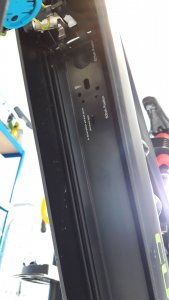

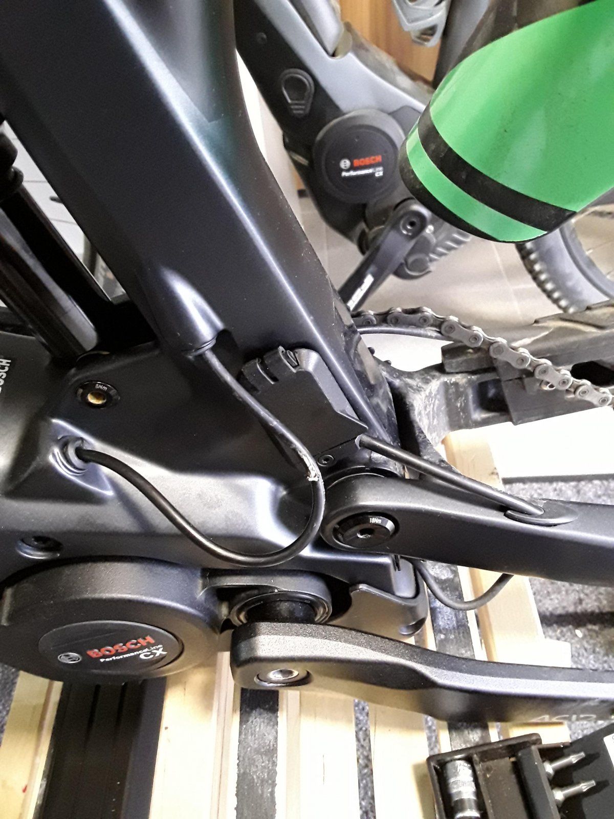

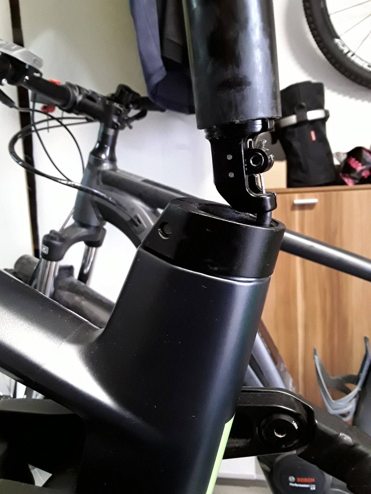

Wollte vor einer Weile schon einmal meine Sattelstützte servicen, damit sie wieder etwas leichter läuft. Dabei ist mir aufgefallen ,dass die Zughülle verkratzt ist. Zudem wurde der Zug so bescheiden abgeschnitten und ist aufgespleist, sodass man die Tone gar nicht herausbekommt. Hier weiß ich jetzt nicht, ob das ein Fehler von CUBE ist, oder ob das der Händler macht.

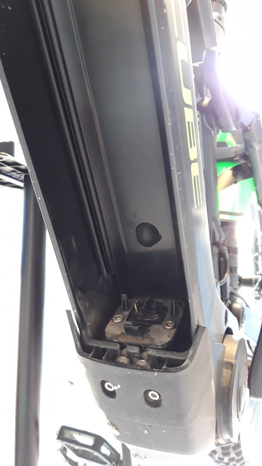

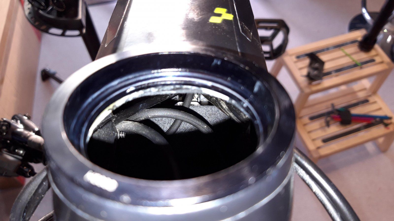

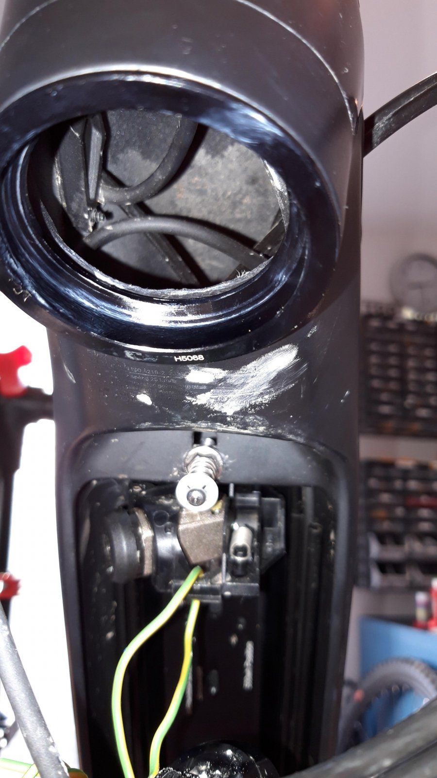

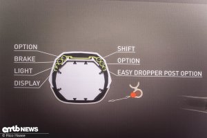

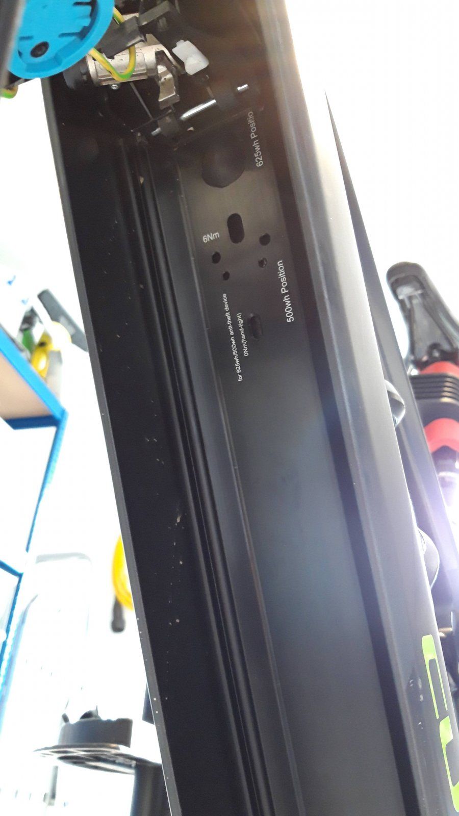

Gestern Abend hab ich mal den Steuersatz ausgebaut, da ich aus dem Bereich eine recht hohe Geräuschentwicklung habe. Hab dann mal ins Steuerrohr reingeschaut. Hier schaut es so aus, dass die Bremsleitungen und Züge, sowie das Kabel für das Display einfach überhalb der eigentlich dafür vorgesehenen Leitungsführungen durch den Rahmen gezogen wurden.
Das Thema ist ganz eindeutig bei CUBE zu suchen. Das bike muss demnächst eh mal in die Werkstatt, da es die 2000 Kilometer voll hat und auf die neue Sotware wartet, werd den Händler dann mal damit konfrontieren.
Zum Thema Service. Mein Händler hat Serviceintervalle von 500 / 1000 / 2000 / 4000 Kilometern drin. wie schaut das bei euch aus?
Was ich sonst noch festgestellt hatte:
- Schaltauge war locker
- Kassette war nach circa 1700 Kilometer locker und hat daher gescheppert wie doof
- Sattelstützehat schon gut Spiel, aber das ist ja Ansichtssache, was hier viel ist und was nicht

Die Cubes werden von Leuten zusammengebastelt, die nicht wissen, was sie tun. Ich persönlich habe noch ganz andere Sachen erlebt.
Die Kabel sind normalerweise Out of the Karton länger und werden oft einfach in den Rahmen eingeschoben.
Ein guter Monteur macht den Akku raus, Motorschutzdeckel weg und legt das Kabel ordentlich in die Führung. Das nun zu lange Kabel am Motor in Schlaufe legen...
Hallo zusammen zu den Erfahrungen mit Cube :habe gestern Abend ein Cube Stereo Hybrid 120 Race überarbeitet Aufwand ca 4Std das Bike kostet 3990€ ,da kann doch manchmal für 2€ Fett verwenden , Lenkkopflager , Steckachsen , Sattelstütze usw.alles trocken montiert, Akku rastet nicht richtig ins Schloss ,Zugverlegung geht so , meine Vorgehensweise ist nun immer die gleiche :Bike zerlegen und neu Aufbauen dann ist so ziemlich Ruhe insgesamt sind 4 Cube bei mir zu Hause im grossen und ganzen bin ich sehr zufrieden ,mich ärgert es auch wenn man die Bikes als Massenware abhandelt um seine Umsätze zu steigern, der Händler und Endkunde können dann das lieblose zusammen Nageln ausbaden.
